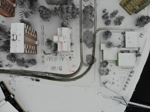

Rozmýšľam nad 14-16ks panelov 460wp (+/-7kWp) orientované hlavne na juho východ, juh a juho západ.

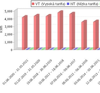

Míňam dosť elektriky, žena je doobedu doma, vie zapnúť spotrebiče keď bude svietiť slnko (umývačku, sušičku, práčku, majú aj odložené štarty). Cez prechodné obdobie si sem tam prikúrim v obyvacko kuchyni podlahovkou. Aktuálne mám spotrebu okolo 4,2MWh/rok

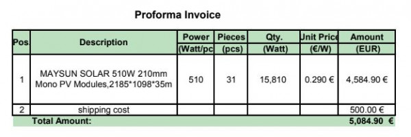

Tak, našiel som predajcu, za 150€ bez DPH mi predá 510wp panely, PERC, 210mm články... Ešte k tomu musím nájsť dobrý sieťový menič, wattrouter, a na jar sa do toho pustím. Bojler mám 160litrový Dražice smart, vie sa spínať cez HDO, tak to musím zladiť.

Tak je to za 164€ s dopravou.

odkaz na tie panely zverejnis, prosim?Iggi píše:Tak je to za 164€ s dopravou.

Takúto mi dali cenovú ponuku vrátane pošty z Rotterdamu. Čiže už bez cla.
