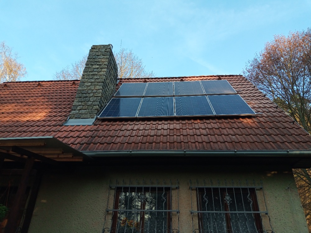

Pro zajímavost jsem do této sekce chtěl připojit náš ostrůvek.
Pro začátek bych poznamenal že panely i některé ostatní komponenty byly uložené i dva roky než se dostalo k realizaci.
Aktuálně svícení rozvodem na 24V (vlastní rozvaděč). Vše ostatní přes měnič na 230V (vlastní rozvaděč).
Rozvody na 24V 4mm2, na 230 2,5mm2.
Na vodičích od panelů svodič přepětí a jištění (vlastní rozvaděč). Na budově je instalovaný bleskosvod.
Osazené komponenty:
8x panel Amerisolar 285Wp (8s)

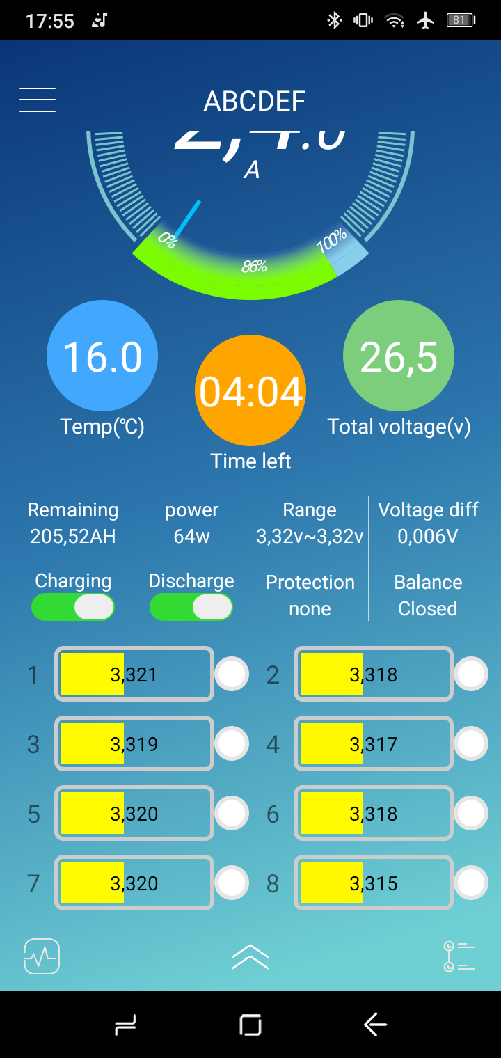

Baterie nainstalovány týden před novým rokem. Zatím 14 dní zkušeností provozu z pobytu na chalupě a velká spokojenost. Nesnažil jsem se baterie nijak výrazně vybít. Balancování ale funguje z mého pohledu perfektně.
Zatím největší rozdíl v napětí jsem zaznamenal při prudším vybíjení, kdy jsem delší dobu vysával cca 60mV.

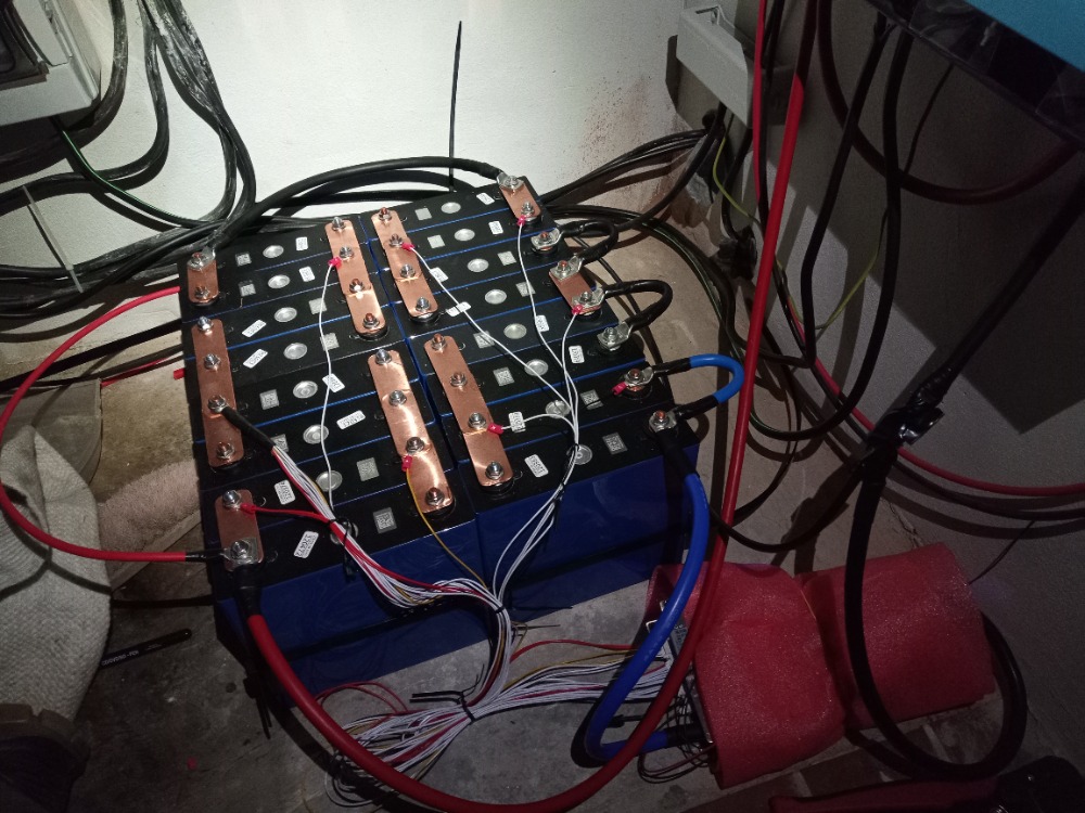

Panely po instalaci. Baterie po složení packu a zapojení (bohužel jsem nedopočítal propojky, takže vyrobeno z 50mm2 kabelu dočasné).
Na bateriích jsou již zakryty kontakty a na BMSku připravuji kryt / umístění na zeď.

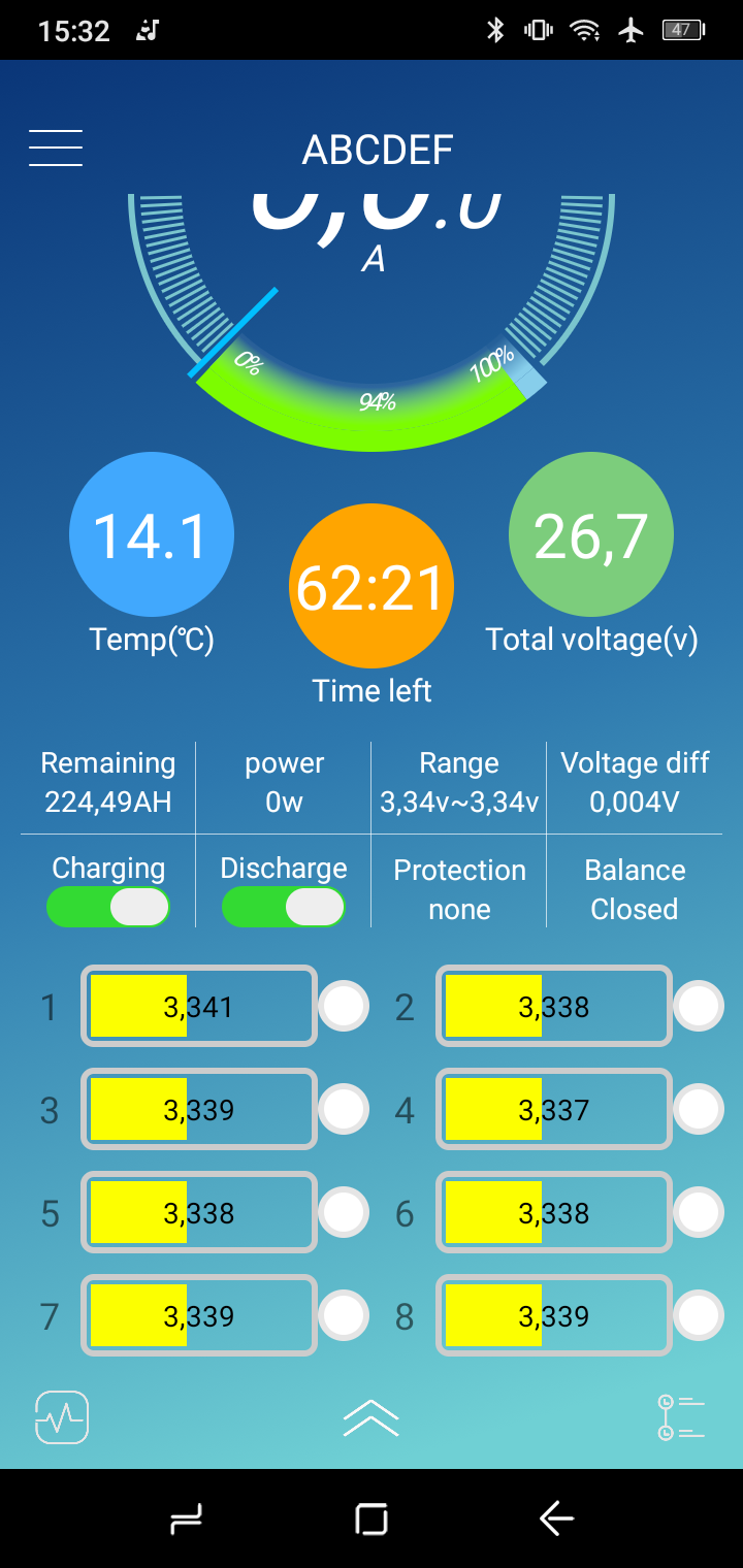

Stav balancování baterií.
Zároveň veškeré kabely půjdou do žlabu nebo na rošt. Dodělávky

Proč je v tom 7 článku tolik balancnich vodičů? To je nejak kvůli bms?
- sindyk
- Příspěvky: 697
- Reputace:85
- Lokalita: Semily
- Výkon panelů [Wp]: 3800
Re: Painterovo Křivoklátsko - 2.2kWp
To tak některé BMS mají, zapojit postupně po jednom a až dojdou články, tak zbytek se připojí dohromady k poslednímu.

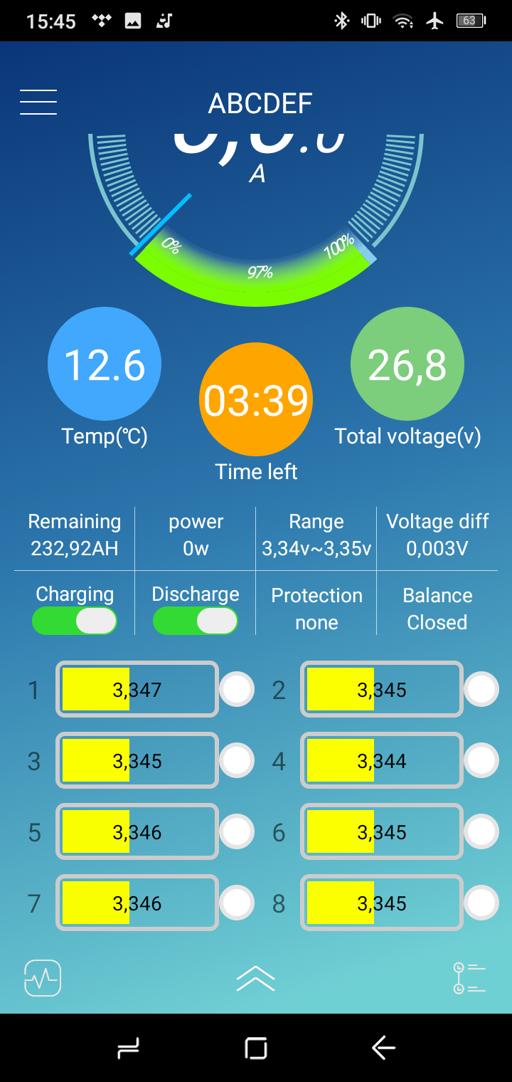

Jak je to s balancováním poznáš, až baterky nabiješ nad 3.4V, tam se teprve ukáže, že těch 50mA balancovacího proudu je tak na ukázku...
- painter
- Příspěvky: 30
- Registrován: úte led 08, 2019 8:32 am
přesně jak píše sindyk. Je to BMSka pro 7-20S takže určitá část vodičů se takto sdruží.
Jinak nabíjím do 3.45V na článek (občas to leze maličko přes). A i ze slunka už bylo nabito "do plna" a balancování mi přišlo v mezích. Jak jsem psal max. rozdíl cca 60mV mezi články. BMSka balancuje jak při nabíjení tak vybíjení.
Balanční proudy dle dokumentace 100-260mA. Teď mi teda trochu vrtá hlavou jestli je to na článek nebo celkově
Uvidíme co se bude dít až vybiju pack do třeba 40-20%SOC a pak zpátky prudce do plna až zasvítí.

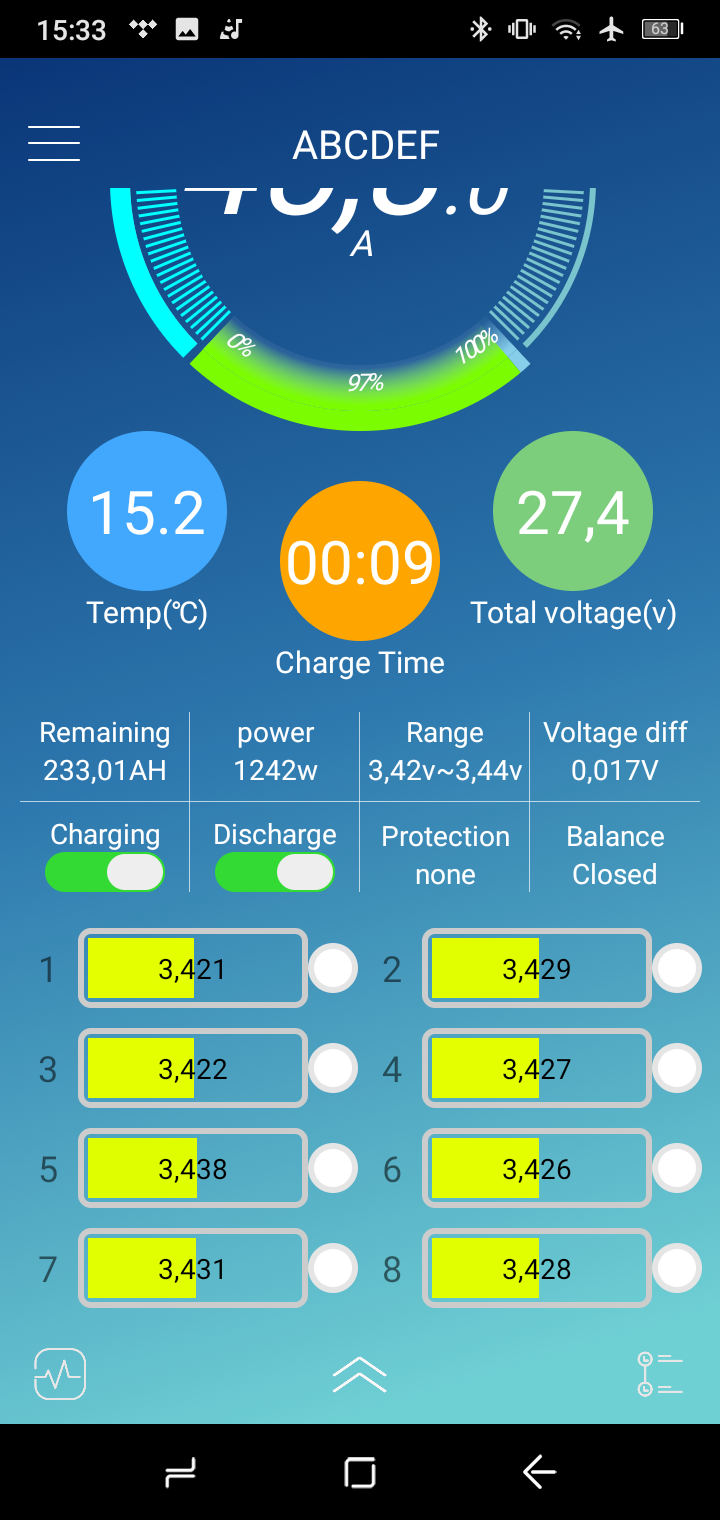

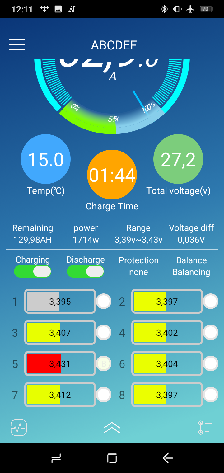

Tak sluníčko parádně zasvítilo ale nedostal jsem se na cílové napětí
Max nabíjecí proud do baterií cca 40A. Ale balancovalo se po celou dobu a rozdíl mezi články mi přijde parádní i na konci.

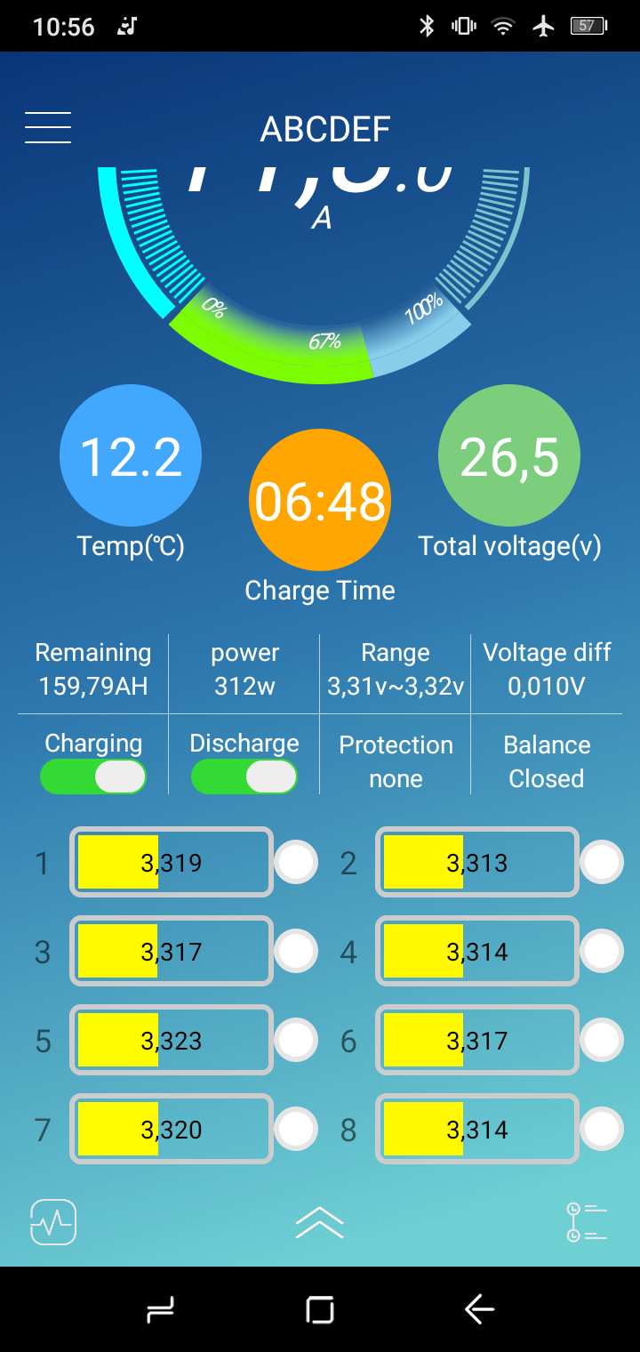

Před osvitem panelů Konec nabíjení

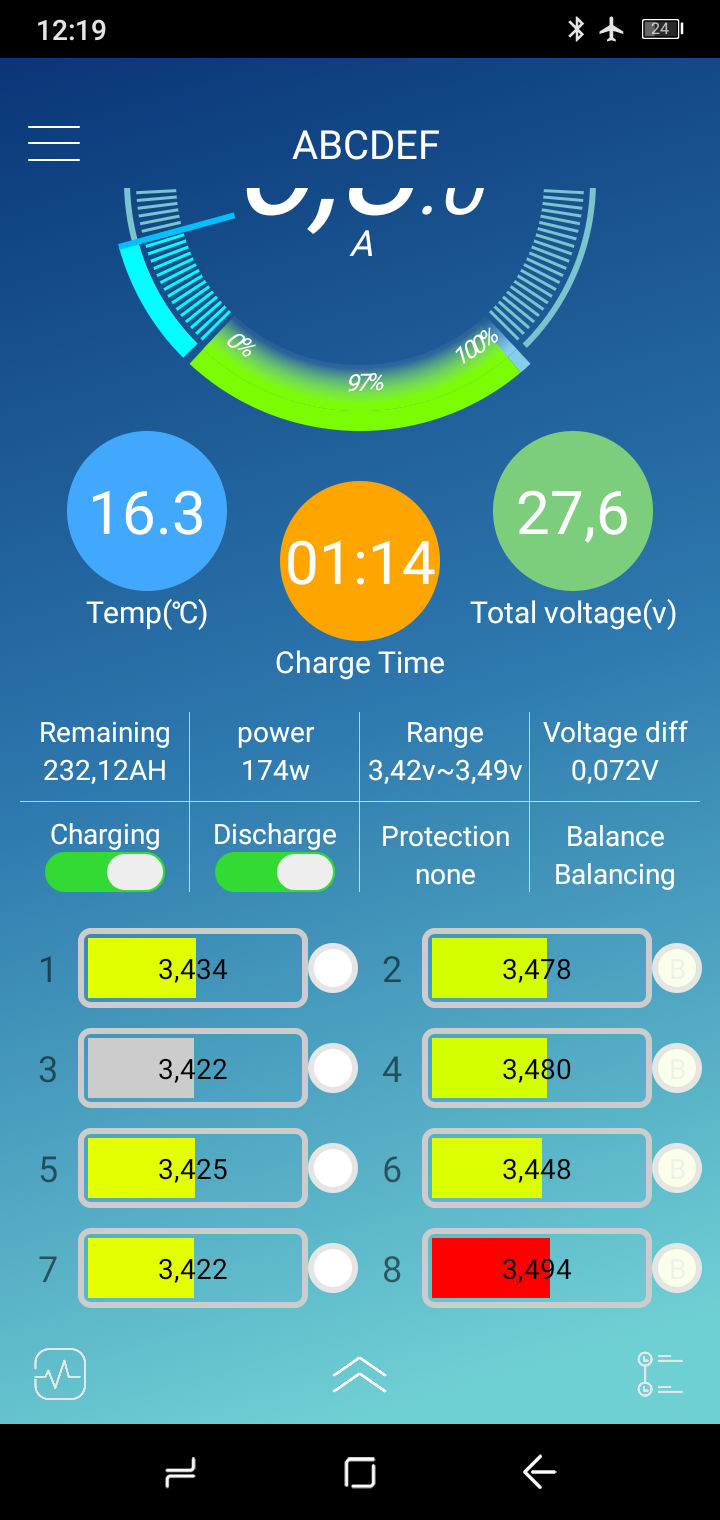

Tak dotlačit baterie při tomhle počasí, to jsem se přepočítal
Každopádně jsem alespoň otestoval delší nabíjení centrálou (možná letos naposledy ?).
V bateriích mělo zbývat cca 80Ah. Jako rozumnou hladinu, tak abych nerval centrálu zbytečně moc, jsem nechal cca 1,7kW při nabíjení. To vychází na cca 65A při 26V.
Nechal jsem to běžet až do úrovně kdy většina článků dosáhla k 3,45V nebo těsně pod. Jeden článek šel poměrně rychle přes. Tam by asi bylo potřeba mnohem větších balančních proudů, pro ohlídání že to těch 3,45V opravdu nepřeleze.
Netuším jaký je to problém když to při tom nabíjení na chvilku přeleze třeba na 3,48V ...

Jinak tady je vidět že ten článek už krátce po startu nabíjení byl napřed. Později při nabíjení: Po vypnutí centrály (přeci jen benzín je dnes drahý)
Další věc co mě teď začíná vrtat hlavou je přesnější monitoring ale hlavně logování. Jak z BMS tak třeba i z regulátoru / měniče
Zkusím postudovat, tady na fóru okolo toho bude mazec určitě.
Ahoj,
S tím balancování tady padla pravda. Nahoře se to při nabíjení když konečně zasvítilo prudce rozjelo.
Následně jsem z baterií něco odebral přes noc a následně druhé kolo nabíjení bylo již maličko lepší, ale...
BMSka se snaží. Ale stejně jeden z článku letěl k 3.5V
a zbytek byl v klídku 3.42-3.43V
Chtěl bych mít ale klid v tom ohledu abych mohl nechat systém nabíjet i když nejsem na chalupě a nemusel mít strach že napětí na některém z článků přeletí výrazně 3.45V
Pročítám tady fórum a vedle té BMS bych zapojil ještě kapacitní přelévání a ty jednotlivé odporové moduly pro pálení přebytků. Není problém se zapojením těchto komponent po boku aktivní BMSky? Podlě mě by to mělo být v pohodě ?
Jinak dost často se tady zmiňuje použití http://www.baterioveboxy.cz/domains/bat ... s1v4-mini/
To mi přijde jako čisté řešení s minimem drátování. I když teda trochu dražší.
Nejsem si ale jistý že 1A bude stačit a s přidanými odpory to zůstane tak čisté
Díky případně za postřehy.
Čau Honzo, 3,5 ještě neni takovej průšvih, ale samozřejmě fajn, že to řešíš, přes 3,45 bych též za normálního provozu nedoporučoval jít. Píšu to proto, že v prvopočátcích se u Lifepo dokonce doporučovalo nějaký "formátování" dobitím až na 4,0V a pak nabíjení na 3,6, což je samozřejmě špatně. Jinak ty pasivní paliče toho moc neseberou, ale BMSka od Musila s externími odpory umí zpracovat až 10A a to už mi přijde jako dost zajímavý řešení. Kdybys chtěl, mám těch modulů celkem přebytek a už je nevyužiju, mohl by sis klidně dát 2 paralelně a mít tak možnost pálit až 20A na každym článku pro klid duše.. Dobrý je i to, že se daj monitorovat přes appku, pro Lifepo a hlavně pro solár jsou celkem dobře použitelný. Na Li-Ion stavěný bohužel nejsou kvůli špatné SW implementaci. Dej kdyžtak vědět, mám s nimi nějaké zkušenosti..
