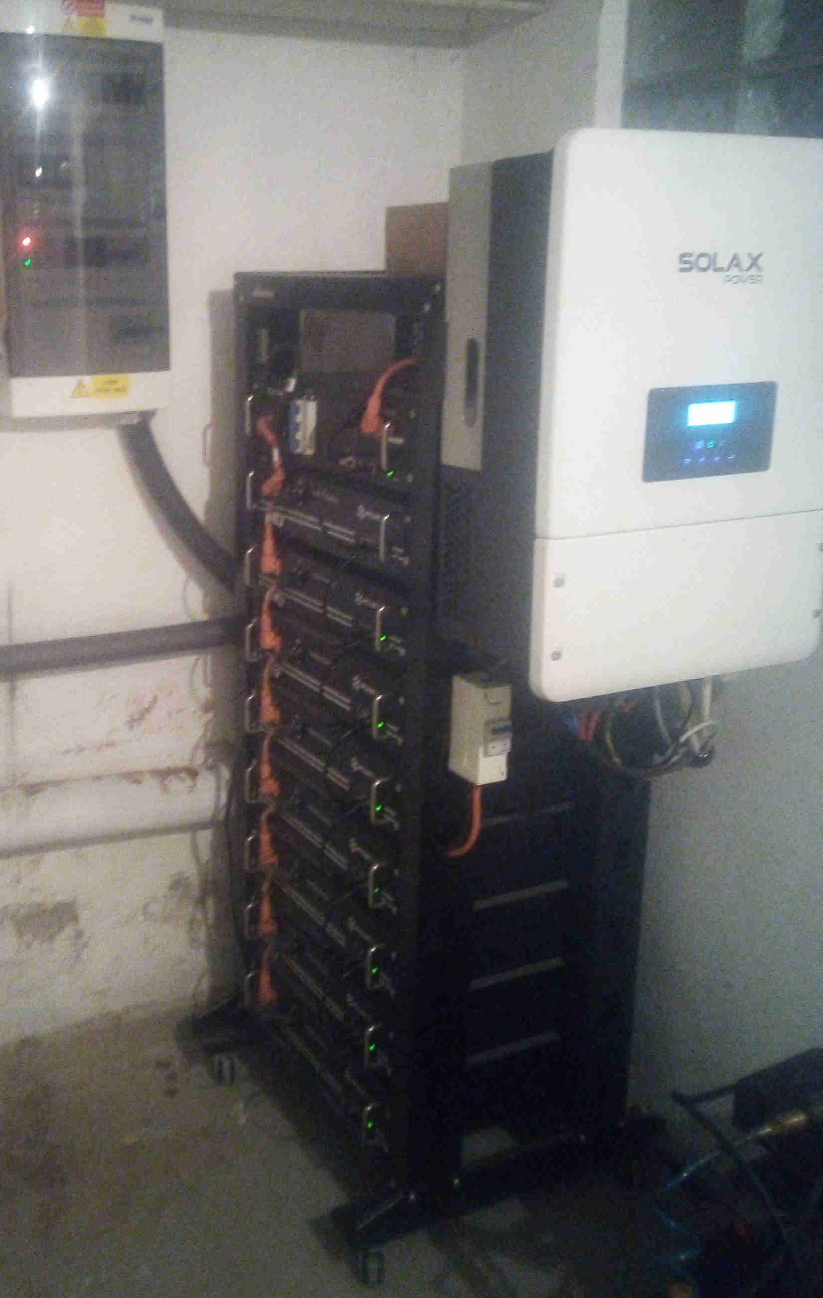

V této elektrárně z roku 2018/2019 bylo původně 6 kusů H48050 Pylontech
https://forum.mypower.cz/viewtopic.php? ... 565#p82504
V roce 2021 jsem to navýšil na 8 kusů viz fotka výše a už je objednaný i 9 kus.

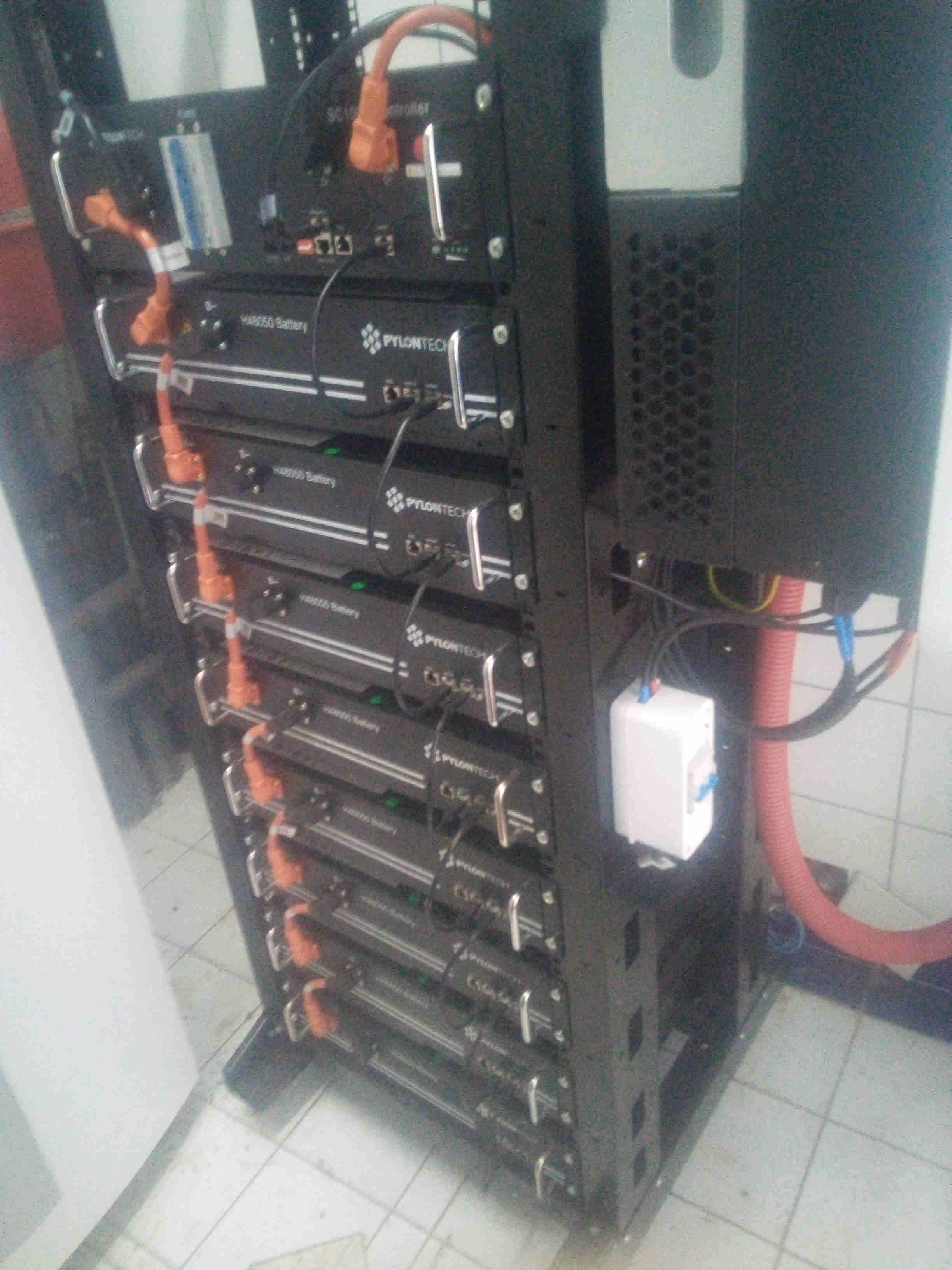

Podobně elektrárna
https://forum.mypower.cz/viewtopic.php? ... 97#p124656
tam bylo původně 5 kusů v roce 2020 a dnes už je tam také 8 kusů. Viz fotka výše.
Podobně elektrárna
