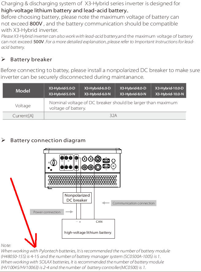

Záleží jakou verzi Solaxu X3 10kW G3 máte, ta v poslední verzi má rozsah napětí 160-800 V a můžete mít 15 kusů H48050 Pylontech v sérii. Ty předchozí měli asi jen do 500V. Mělo by to být na štítku. I tak by to ale 9 kusů H48050 Pylontech mělo zvládnout. Verze G4 má mít rozsah napětí akumulátoru 180~650 V. To je max 12 kusů H48050 Pylontech v jedné sérii. Ve skutečnosti je ale chyba ve firmware kterou jsem nahlásil a pracují na opravě a zatím zvládá max. 500 V. Tedy 9 kusů H48050 Pylontech v jedné sérii. Při vyšším napětí napíše chybu.bartl píše:Provozuji od 7/2018 FVE s měničem Solax X3 10kW a bat 6 x 2.4kW H48050 Pylontech .Nechci již po 3letech doplnovat stávající baterie o nový paralelní blok ..Existuje nějaké jiné řešení jak navýšit kapacitu ??
Je tu asi možnost instalace Solax X3 retrofit ,ale to drahé řešení ...Dík za každý nápad
Musel jsem tři moduly H48050 Pylontech odpojit aby to fungovalo U H48050 Pylontech by mělo být možné použít Master BMS a rozdělit to na více paralelních řetězů, pak asi není omezení v kapacitě, ale to jsem ještě netestoval.

Tak jen pro info po 3 letech jsem doplnil Solax X3 o další dva kusy H48050 na 8ks a žádný problém ..jen 9 kus jak psal Tomas už bez výměny BMS nepůjde realizovat jelikož SC0500A-100S umí jen 430V ...
