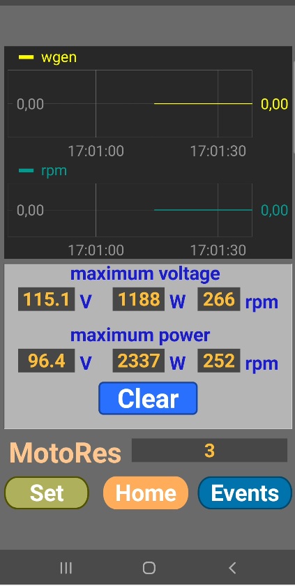

Dnešné video z práce turbíny: https://youtu.be/pkGqsJ0TTcU
Je to snímanie obrazovky, aby boli k dispozícii súčasne všetky dáta. Viac v popise videa. Upozorňujem len, že rýchlosť vetra je aktuálna v momente prebliknutia stránky meteostanice. Obnovuje sa každých 10 sekúnd. Zatiaľ čo údaj výkonu z regulátora je on line. Na regulátore je tiež rýchlosť vetra, ale tam sa vypočítava, takže presnosť je horšia.
Musel som kvôli týmto testom odpojiť väčšinu panelov, lebo baterka bola nabitá viac, ako je na regulátore turbíny nastavené maximálne napätia aku. Vtedy turbínu vypne, resp. pripojí naplno na umelú záťaž (4 ohmy), takže turbína sa len pomaly prevaľuje. Na konci videa aj tak došlo k vypnutiu, lebo klesla spotreba a napätie baterky vyskočilo hore.
Regulátora má v logu dnešný ranný maximálny výkon 2337 W.
