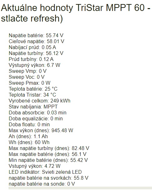

Inak samozrejme, nevydržal som to, a aj keď ešte nemám nainštalovaný nový regulátor pre HAWT, tak som išiel cestou najmenšieho odporu a najväčšej lenivosti. Použil som TriStar pre VAWT. Je zapojený k baterke a k meraniu, tak som len prehodil vstup. Jeho výkonová tabuľka je síce nastavená na VAWT, ktorá bola najmenej o polovicu slabšia, ale to mi nejako neprekážalo. Vietor podľa anemometra 7,1 m/s, v nárazoch do 8 m/s, výkon skoro 1 kW. Prikladám výpis TriStaru ako dôkaz. Nemohol som to nechať pustené dlhšie, lebo baterka ja nabitá, slnko svieti ako blázon...
- Příspěvky: 2813
- Reputace: 516
Re: Stavba malej veternej elektrárne
Na první pokus docela pěkná čísla. Až se přizpůsobí nastavení MPPT, tak očekávám, že to bude výrazně lepší.
