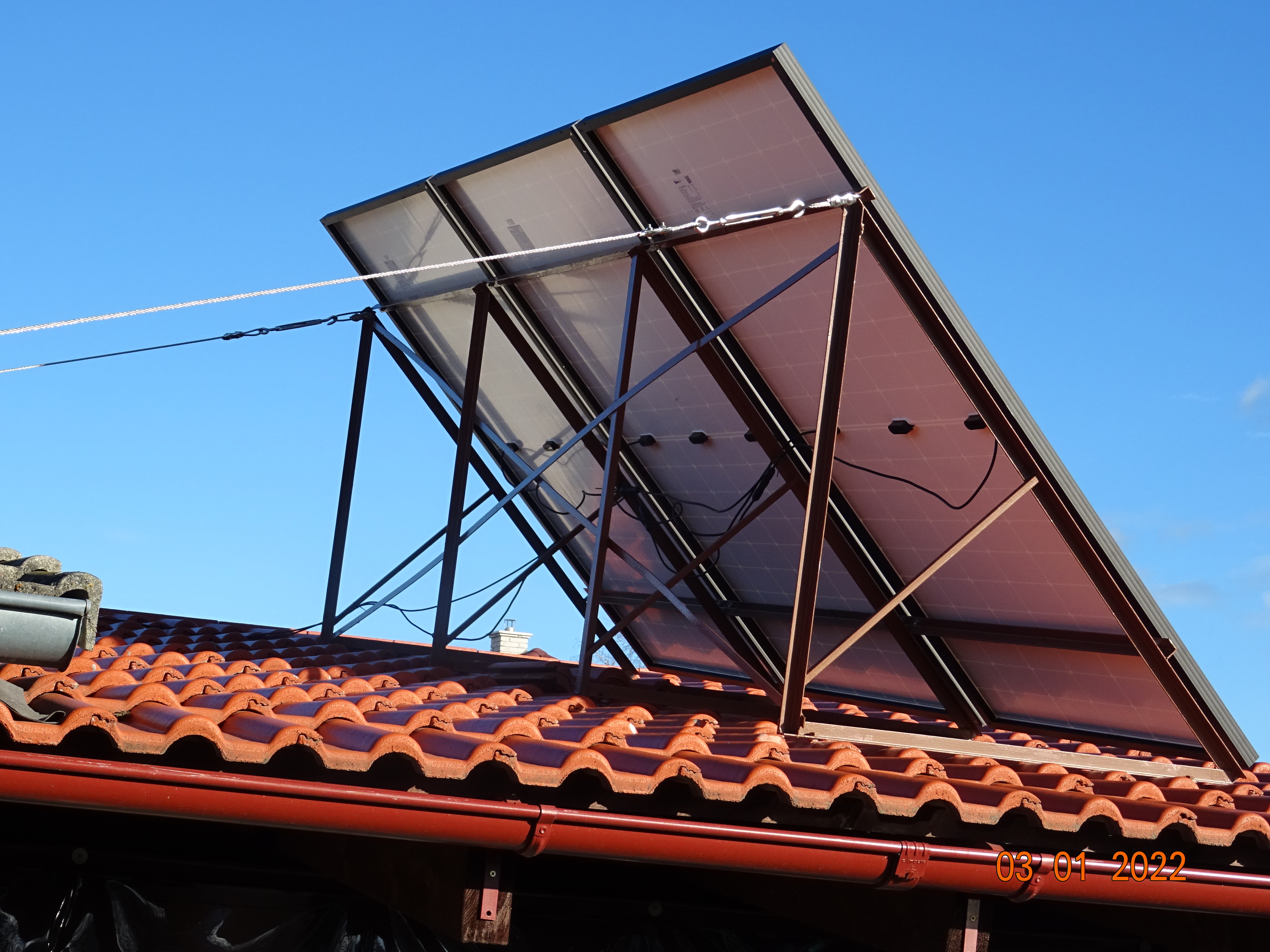

Re: Plocha strecha - vlastna konstruckia
Ja mám profily konštrukcie aj pozdĺžne L 30x30x3. Zavetrenie plocháč 20x2. Stredné vzpery kolmo na panely jekl 15x15. A to mám panely výšky 1,8m 45st na stojáka a otočené tak, že zozadu na ne duje u nás najsilnejší SZ a ešte bývam na hrane kopca otvoreného na SZ. Preto som to poistil nerezovými lankami. O konštrukciu sa nebojím zatiaľ najviac bolo 22m/s a absolútna pohoda. Natreté 1x základ a 2x hustá vrchná syntetika. Som si istý že to vydrží 20 rokov v pohode. L som sa všade snažil orientovať tak, aby sa nikde nedržala voda. Jedna foto za 100 slov.

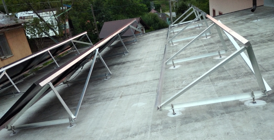

Tak som sa k tomu konecne dostal, AL profily som kupil pred vyse rokom... Ale bolo narocne obdobie, sme doma o jedneho viac aj ked to chvilu vyzeralo, ze bude o dvoch menej...
Takze panely su chytene cez montazne diery M8 do U 40x40x3. Zvysok konstrukcie je z L 40x40x3. Je to robustne, pevne, som s tym spokojny. Kedze som s tym nemal skusenost, prva rada trosku potrapila, ale potom to uz islo. Treba pri tom rozmyslat, aby sa nerobili diery naviac alebo nemuseli zbytocne zvacsovat... Spojovaci material nerez A2, do strechy kotvene kombivrutmi A2 12x250. Na hladanie krokiev sa lepsi nez laser z cela krokvy ukazal magnet z HDD uviazany na nitku. Pekne sa prichytaval k hlavickam klincov pod foliou, co drzia latovanie cez kontralaty ku krokvam. Z celkovych 36 dier vsetko trafilo krokvu. Predvrtavane fi10, lebo krokvy uz vysusene. Pred skrutkovanim zavit ponoreny do jedleho oleja. Slo to dobre. EPDM tesneniam verim tak napoly, takze folia najskor odmastnena riedidlom C6000, nasledne pod EPDM tesnenie klampiarsky tmel OTTO A250 a na tesnenie tiez, pod zaistovaciu maticu. Tmel to je podla mna spickovy, pouzil som ho na inom mieste cca 6 rokov dozadu, exponovany UV a exterier. Stale pruzny. Ale teda robit s nim chce trochu praxe s pracou so stierkou, ja ju mam zo silikonovania kupelni. Brutalne to lepi, lahko sa roznasa a pomaha zasa len C6000.
Takze kto by chcel ist mojou cestou, drzim palce, da sa to a uspora oproti tovarenskej konstrukcii je znacna.

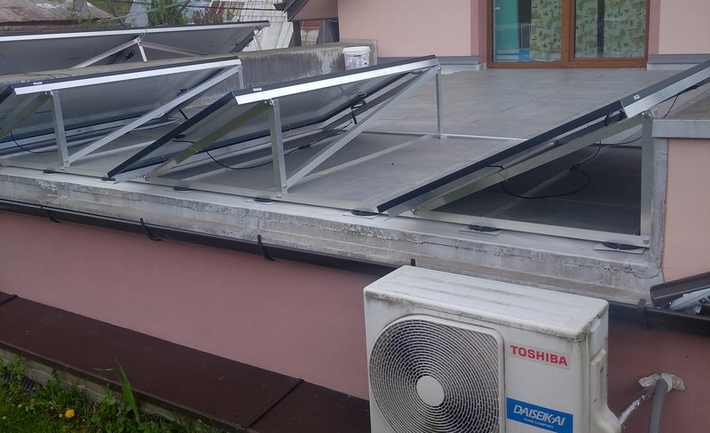

Zdravim,
prosim o radu, mam na plochej streche 5 radov panelov na lezato, pod tym vlastnu konstrukciu, kde 2 krajne trojuholniky su zavetrene krizovym L profilom medzi sebou (nie kriz, ale len jeden krizovy L profil). Takto mam spravene 4 rady a na ten prvy ktory moze "podfuknut staci urobit to iste (len priecny L profil) alebo treba dat od zadu plny plech a zamedzit podfuknutiu? Dakujem za rady
Tak ako to mam ja hore na fotke, tak krizovy profil je tam hlavne preto, aby konstrukcia bola pevna a ulozene panely neboli namahane pri narazoch vetra. Teoreticky by tam ani nemuseli byt, teraz po case si myslim, ze ramy panelov by to udrzali bez problemov tak ci tak. Ale zasa to nieje tolko materialu, takze zicher. Ale to s podfuknutim nic nema! Ci je to odolne voci podfuknutiu je dane tym, ako je konstrukcia kotvena do strechy (alebo ci je dostatocne pritazena).kubrt8 píše: čtv dub 18, 2024 9:42 amZdravim,
ano to je pravda, koncove zavetrenie mam na vsetkych radach (celkovo je ich 5), mam to na rovnej streche na betonovom obrubinku prisrobovane - len zatazene nie kotvene do strechy, t.z. kazdy trojuholnik na obrubniku. 5 panelov na konstrukcii ktoru drzi 8 obrubnikov po 90kg, cize cca 140kg/panel a to uz by malo byt odolne (aj podla statika). Ten plech ma napadol len pre istotu, len teraz rozmyslam, ci to vobec ma zmysel a ci to tak aj niekto ma urobene.
3/4 tuny zbytečného betonu na střešní konstrukci a výsledkem je podmiňovací způsob ...
strecha je taka aka je, a cez foliu som nechcel vrtat, pod foliou je 40cm EPS. Toto mi prislo ako najrychlejsie a najlacnejsie riesenie.
A co myslíš, že udělá těch 3/4 tuny na té fólii a polystyrenu?
Místo ošetření "řízených" prostupů tu budeš mít 8 časovaných bomb.
Tak potom ano, to zas treba uznat, ze pokial je pod foliou EPS, tak kotvenie cez nu je problematicke. Je problem tam dostat chemicku kotvu ak je pod tym ZB doska, je problem zohnat taky dlhy vrut, ak je tam krokva. Navyse pri poryvoch vetra to bude cele driftovat, takze diery cez foliu musia byt vacsie ako priemer vrutu atd atd. Davam za pravdu, ze pritazenie je v tomto pripade najjednoduchsie a funkcne. Ale pokial tam mas EPS, tak folia nieje kotvena, ale musi byt pritazena. To tam mas strkovy zasyp a na tom tie betony? Ja mam na plochej streche foliu pritazenu 2cm dlazbou na tercoch. Do spar medzi dlazdicami som vlozil hlinikovy T-profil a ramy spravil tak. Pracne, ale vysledok sa celkom da. Co sa tyka tych plechov - je to presne otazka vypoctu, myslim si. Pretoze pokial je to pritazenie pre podmienky v Tvojej oblasti dostatocne, tie plechy mozu byt nielen zbytocne, ale aj kontraproduktivne - mozu pri vetre sposobovat hluk, ktory sa bude prenasat cez konstrukciu. Nic, co by si chcel.
No, to zalezi od plochy tych betonov a pouziteho EPS. Na pritazovane strechy je vhodne pouzit minimalne EPS200, alebo XPS. Potom nebude problem, akurat sa v tych miestach trosku vysedia vanicky. Ale nic strasne. Ale s EPS100 by som asi nemal dobry spanok.cipis píše: čtv dub 18, 2024 12:03 pmA co myslíš, že udělá těch 3/4 tuny na té fólii a polystyrenu?
Je to ratane statikom, plocha obrubnika je 100x26cm, potom 1cm guma 120x30cm, potom 2 geotextilia 500 a potom az UV folia, Pritazene strkom nemam, folia je UV odolna a pritazena kde este treba dlazbou. EPS200. Naozaj mi ide len o tie plechy vs. zavetrovacie uholniky. Chcem to zajtra ponahadzovat, potom uz len panely, vsetko ostatne uz je ready.
