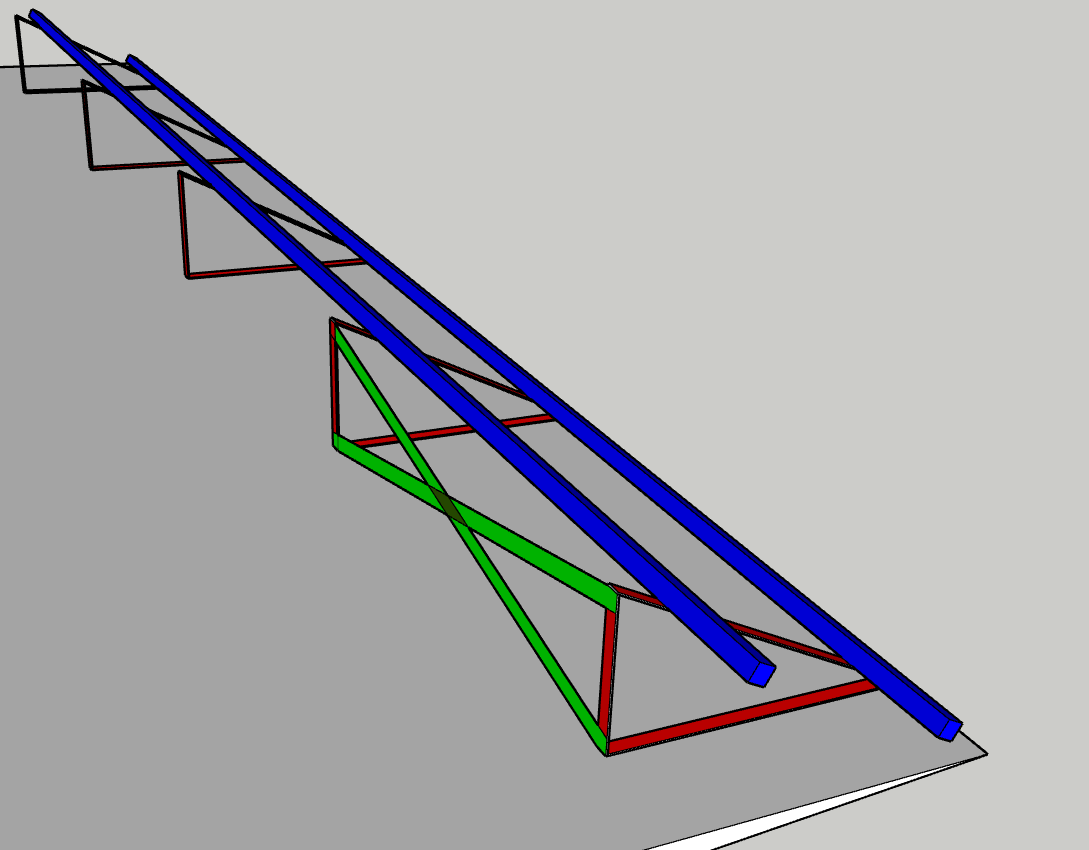

Zdravim,
mam plochu strechu 4st.J. Krytina je mPVC folia, pod nou plny doskovy zaklop, kontralaty a krokvy. Krokvy su od seba cca 80cm. Vzhladom na rozmery strechy a rozmery panelov (100*170, 18kg/ks) je vyhodnejsie panely umiestnit nalezato. Priklopit ich chcem na cca 35 st. Uvazujem, ze by som priklapacie trojuholniky vyrobil, z AL profilov narezanych na mieru. Kombiskrutky cez krytinu do krokiev, na to trojuholniky, na ne potom uz "solarny" profil, samozrejme zavetrenie do kriza. Predstava na obrazku. Moje otazky...
0, Celkovo, je ten navrh v principe spravny?
1, Ako daleko od seba trojuholniky? Staci 160cm (kazda druha krokva)?
2, Dva kombivruty na trojuholnik su predpokladam dost?
3, Aky profil na trojuholniky?
4, Aky profil zavetrovaci kriz (alebo ako to nazvat...?) na obrazku zelena farba?
5, Kde zhanat AL profily? Dost sa spomina e-hlinik.cz.. ?
Dakujem vopred za rady

Na trojuholníky je najefektívnejší L profil. Dve skrutky do každej druhej krokvy by mohli byť dosť, dať ich čím bližšie ku krajom spodného ramena trojuholníka.
Pri dnešných cenách materiálov by som zvážil použitie ocele s pozinkovaním.
Pri dnešných cenách panelov by som zvážil možnosť otáčať panely okolo vodorovnej osi, ak ich nedáme prebytok.
Zelený kríž je nezmysel, stačí jedna šikmá priečka, povedzme že zopakovaná na obidvoch koncoch celého poľa.

Kříž je podle mě správně, pokud není zajištěno fixování červených trojůhelníků proti posunutí. Potom by se to kácelo do boku. Jedno táhlo by to neřešilo. Pokud jsou trojúhelníky napevno zakotveny do střechy, stačí jenom jednoduchý zavětrování jak píšeš, typicky na koncích střechy, pokud nemá víc než 50m na dýlku...

Jasné, stano22 uvažoval o skrutkách do krokiev, bez nich nie. V tom prípade by sa ten kríž "dopustil" statického preurčenia, čož je konštruktérsky pojem.
Poznámka: spodná strana panelov by mala byť cca 15 cm nad strechou, horný modrý profil až na krajíčku červenej šikminy.

Ahoj za kopec,vlkazajac píše:...
1, Jasne L, ale staci mi 40x40x3?
2, Nad pozinkom som uvazoval, ale vidim problem v osetreni detailov - plochy po reze, vyvrtane diery... Obavam sa, ze nikto to poriadne nevie osetrit (toboz ja), aby to nehrdzavelo... a hrdzava voda po bielej mPVC, flaky, to je hnus. V tomto ma AL samozrejme navrch, aj ked teda je drahsi.
3, Ako myslis to otacanie panelov... moznost zmenit naklon "na zimu"?

Ja mám profily konštrukcie aj pozdĺžne L 30x30x3. Zavetrenie plocháč 20x2. Stredné vzpery kolmo na panely jekl 15x15. A to mám panely výšky 1,8m 45st na stojáka a otočené tak, že zozadu na ne duje u nás najsilnejší SZ a ešte bývam na hrane kopca otvoreného na SZ. Preto som to poistil nerezovými lankami. O konštrukciu sa nebojím zatiaľ najviac bolo 22m/s a absolútna pohoda. Natreté 1x základ a 2x hustá vrchná syntetika. Som si istý že to vydrží 20 rokov v pohode. L som sa všade snažil orientovať tak, aby sa nikde nedržala voda. Jedna foto za 100 slov.
