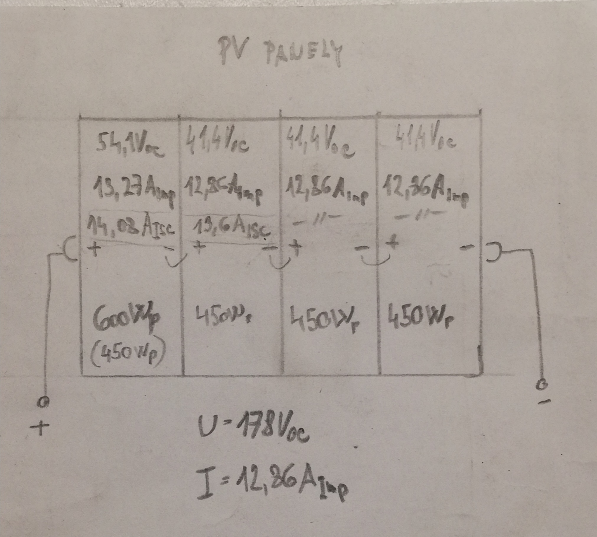

Dobrý den, ahoj.
Měl bych také dotaz, mohu takto zapojit panely?
3x450wp + 1x600wp paralelně. S přibližnými parametry.
Zdar ať teče
Zdar ať teče

- thomas.007
- Příspěvky: 391
- Reputace:63
Re: Paralelní spojování stringů z různých panelů
Tak paralelně to není, ale zapojit to takhle jde. Záleží na tom, jak se s tím popere regulátor, ten silnější panel bude ale degradovanej skoro na úroveň těch slabších. Regulátor využije jen energii z vyššího Ump, proud se srovná s těmi slabšími a nebude využit potenciál silnějšího panelu.
- Ondraf
- Příspěvky: 147
- Registrován: úte úno 15, 2022 6:41 am
- Bydliště: Severozápad
sériově.. ájemsóry
