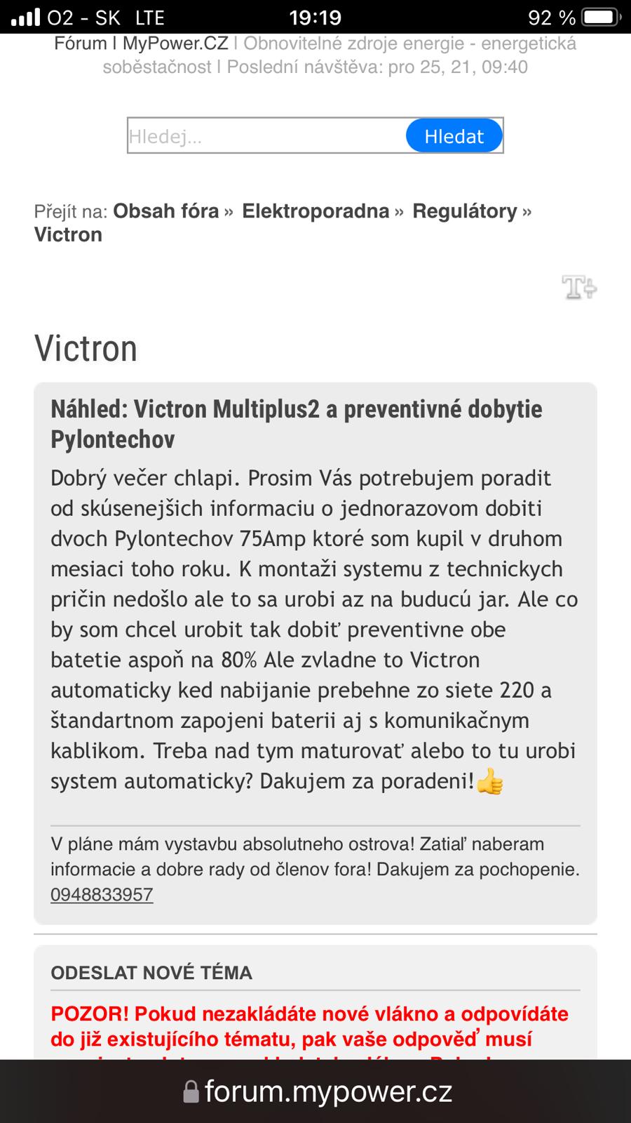

Victron Multiplus 2 a preventivne dobytie Pylontechov
Na ziadost uzivatela JRM-666 zakladam temu s otazkou ohladom dobyjania Pylontechov pomocou Multiplus II:

Vzhledem k tomu, že mám doma Studer XTM a Pylontechy, tak můžu říci , že tady to žádný problém nepředstavuje. U multiplusu přesně nevím, ale předpokládal bych, že to bude obdobné.

Buď to hloupě nabíjet na napětí 15x3.4V a koukat na ntb na soc z bms, nebo celé spojit do funkčního celku. V chargeru si povol nabíjení 15A a normálně to nabíjí jako upska na dané napětí, netřeba maturovat. Komunikace s bms je důležitá na brzdění posledních 10% SOC.
