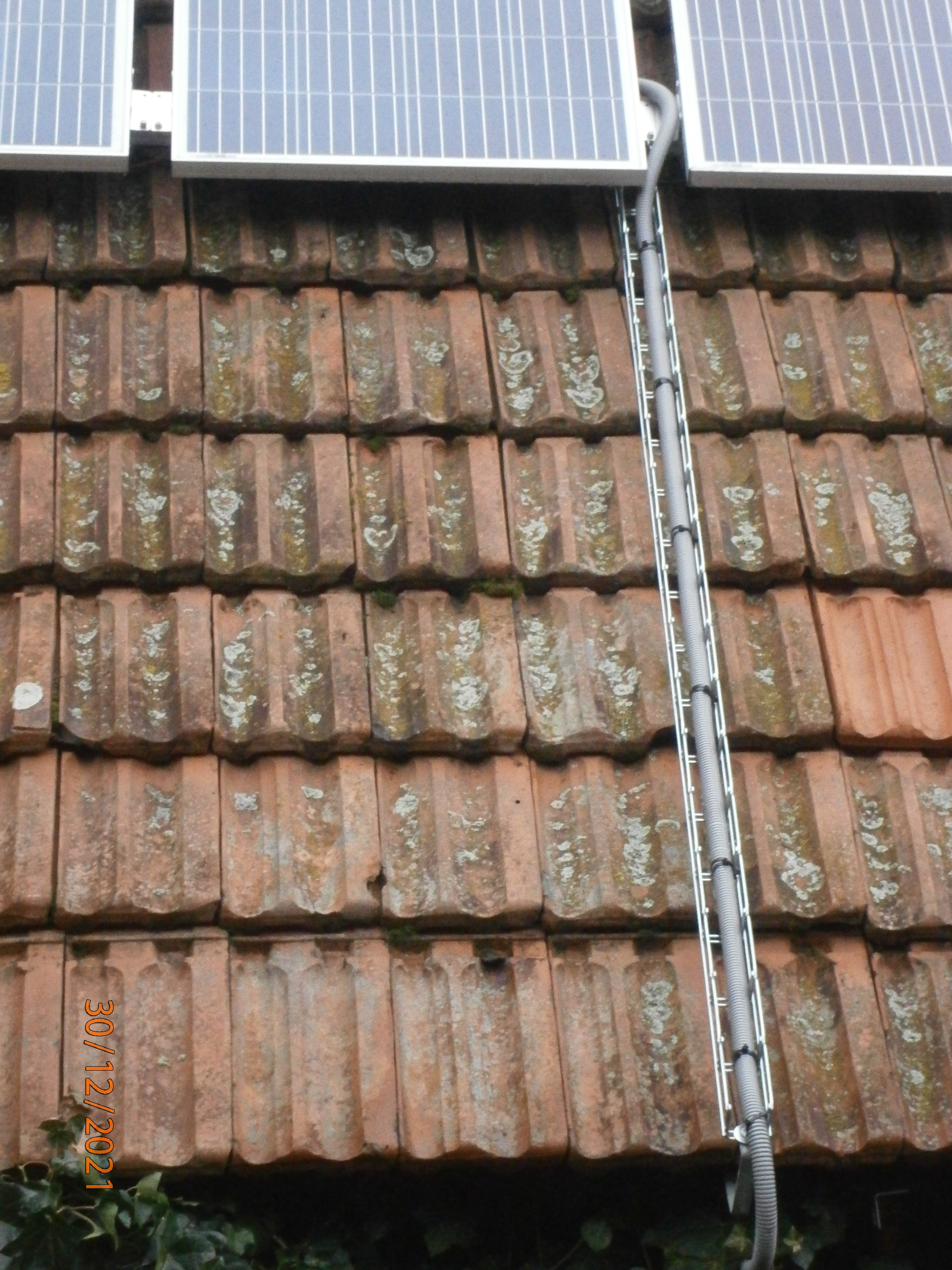

Já jsem to vedl po střeše ze stejného důvodu.Mám to vedený v UV odolném husím krku a uložený do drátěného koryta.

Řešení ochrany před rozmary počasí kompletně řeší třeba DEHN nebo Saltek. Já se inspiroval tuhle:Karlik73 píše:A teplota pod tema taskama a pripadne riziko zahoreni pri uderu bleskem je myslite ok? A je treba resit uzemeni panelu a konstrukce?
https://www.saltek.eu/system/files/imag ... download=1
Někdo možná i dohodí odkaz na něco od DEHNu.
Namátkou vybraný vodič prodávaný pod obchodním názvem "solární kabel 6mm" má provozní teplotu až +90°C. Sice v katalogovém listu nerozepisují provozní podmínky podle typu uložení, ale pod tou střechou tolik zdaleka nebude.
Píšete o úderu blesku - myslíte přímý úder? To nadělá takovou paseku, pokud nemáte hromosvod, že kabel bude to poslední, co budete chtít řešit. Pro všechny ostatní případy ochrana od firem výše včetně schémat, co kde je potřeba propojit.

Diky, ten dratenej rost mate jak prichycenej? Ten Saltek jsem prohlizel a je mi to vcelku jasne. Slo mi o to jak a kde ten cy 16 prichytit u tech panelu nebo u konstrukce. Hromosvod mam a vzdalenost od nej chci dodrzet tech cca 0,5 m. Nebo kolik by to melo byt? Nekde jsem cetl, ze v beznem dome je to tech 0,5 nebo 0,6

Každý panel, každá konstrukce musí být připojena 16tkou. Typicky přijdeš 16tkou na první profil, zde uděláš odbočky na druhý profil a panel a z panelů na další panely. Já mám málo panelů, takže jdu na každej panel extra 16tkou, ale mít 8 panelů za sebou, tak je to neekonomicý a raději udělám jen 10cm propojky panel panel. Je tam na panelu přímo označené místo pro uzemnění. Je to elox, takže na spojení se nedá spolehnout, takže vějířová podložka pro narušení eloxu. Jinak ten dráťák je vidět, že je přes podložku/matku na solární držák zespodu na trámu, nebo je to ohlej plocháč. Nahoře si to můžeš zase dát na solární držák profilu přes velkoplošnou podložku a šroubek. Kup si arkys M250/50 a tam je zdvojený drát na uchycení přes podložky.

Pokud bych tu trasu po střeše dělal novou, přimlouval bych se za plechový žlab s víčkem ala TOP servis. S dráťákem dělám raději, ale na ven.... Je na té střeše je dost místa, tak ten dráťák půjde stejně do roka pryč a budou tam panely.

Ten drátové koryto je nahoře přišroubované k nosné konstrukci panelu a dole ke krokvi.

Nevidím důvod, proč by ta vyfotografovaná krytina neměla vydržet dalších 30 let. Že na ní rostou lišejníky, to problém nepředstavuje.Franta2776 píše:Když vidím stav střech na které se FV montují.Tak bych nejdříve řešil krytinu,aby měla předpoklad vydržet 30 let a potom bych teprve řešil FV.

Psal jsem to spíše všeobecnĕ.Tady bych přidal měděný pás pod hřebenáč a.ten lišejník tou měděnkou dostane zabrat.unicast píše:Nevidím důvod, proč by ta vyfotografovaná krytina neměla vydržet dalších 30 let. Že na ní rostou lišejníky, to problém nepředstavuje.Franta2776 píše:Když vidím stav střech na které se FV montují.Tak bych nejdříve řešil krytinu,aby měla předpoklad vydržet 30 let a potom bych teprve řešil FV.

Stačilo namontovat panely na hliníkový profily a lišejníky jsou pryč. Takže stačí i oxidy hliníku. Ta měď je ošemetná, vezme ssebou pak i zinek z oplechování a okapů... Tyhle tašky vydrží dýl, než většina z uživatelů fóra. Uzemňování panelů po jednom má význam pouze u systémů nad 120V DC, tam je to z důvodů ochrany před nebezpečným dotykem neuzemněné neživé části, ale do 120V DC to není nutný. Indukovaný napětí z blesku si cestu přes elox najde a jinak není co řešit. Mám tou CYa 16mm2 propojený jenom nosný profily, zkoušel jsem to kdysi měřit miliohmmetrem v těch montážních dírkách (tam není elox) a s jistotou byl každej panel pod 0.1 Ohm, takže si šetřím práci...

Člověče hliník nestačí,mám ho tam a roste to jen pod panely,budu dávat ten Cu plech na hřeben.

Pojistit se to dá ještě postřikem nebo posypem modré skalice,účinná látka je taky měď.Okapy mám mám pozinkované lakované.

O tom mechu,kdysi dávno byl v zahrádkáři návod jak na to,sice jsem přesné znění zapoměl,a časopis též už asi nenajdu bylo to tak 20 let zpátky,udělal se roztok modré skalice,asi 5 procent,nastříkala se střecha a po mírném zaschnutí se to přestříkalo 5 procentním roztokem sody,rozpustný síran se tím změní na nerozpustný uhličitan a ten déšt nespláchne a působí to dost dlouho...u mě do doby natažení měděnných drátu na hřeben...má se vybrat stabilní počasí aby to nespláchl po aplikaci než to zreaguje déšt a zas ne moc parno aby to brzy nevyschlo....
