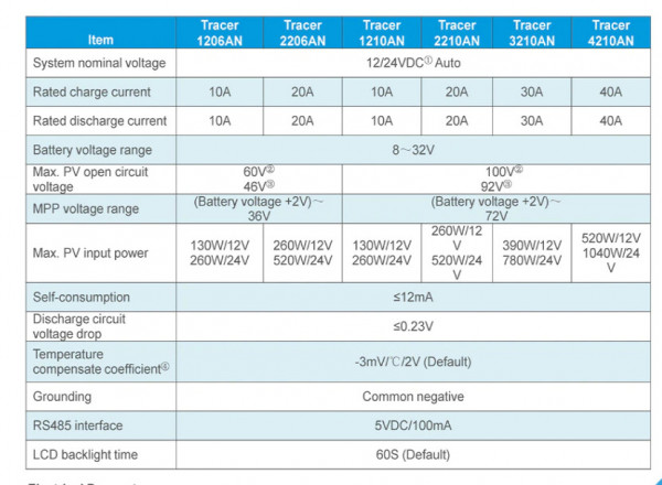

Dobrý večer,
mám doma na hranie zatiaľ 2 panely Suntech 375W.
V manuáli MPTT regulátora, ktorý mám - 3210AN sa píše, že môžem pripojiť 780W pri zapojení na 24V (2 panely) a len 390W v prípade zapojenia na 12V (1 panel). Je to skutočne tak, alebo to znamená niečo iné a je možne pripojiť viac panelov naraz k tomuto regulátoru?

Maximální výkon FV pole je určen maximálním proudem nabíjení. Ten je zde stejný pro obě napětí 12V i 24V, vynásobením tohoto proudu a napětím baterie zjistíme přibližně maximální možný výkon panelů (tedy to, co opravdu píšou v parametrech). Dále je potřeba hlídat Voc (napětí panelů na prázdno), aby nedošlo k poškození regulátoru. 2 tyto panely jsou akorát pro tento regulátor.

pro 24V systém samozřejmě ...
