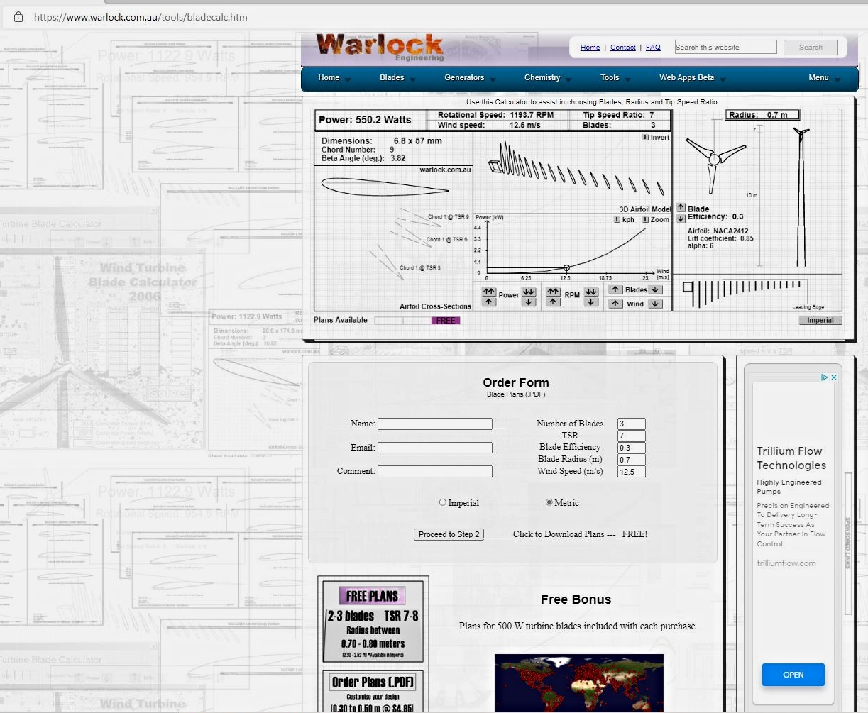

Ahoj, já ti dám osobní doporučení. Něco podobného mě napadlo a tady na fóru jsem o tom psal, odpověděl jsem si taky sám. No přečti si toElfman83 píše:Děkuji i tak za info.
Jestli jsem to pochopil správně, tak VE do velikosti 2 metrů, která by vyráběla >10W už při 4 m/s v zástavbě neexistuje.. (za max. cenu min. mzdy).
(u nás fouká stabilní slušný vítr, co v okolí i láme sušší větve, tak 1x za měsíc, a když už, tak klidně i 48h v kuse, ale to by asi na zimu nestačilo - aby těch 15mA z regulátoru za rok nevybilo baterky víc než kolik se tam vrátí)
(jen aby bychom se pochopili, nebavím se o návrátnosti - mít málo výkonnou, ale funkční VE mi přijde lepší, než vykouřit 100 krabiček cigaret, protože ty prachy za ně mi taky už nikdo nevrátí)
No nic.. Uvidím, jestli se pustím do dalších panelů, začnu kopat geotermální vrt, protože víc možností v naší lokaci už není (škoda, že řeka je až přes ulici) a nebo půjdu ukrást nějaký RITEG
Nebo si počkám, až někdo uvede na trh savonius o průměru 3 metrů s generátorem na 50W a nebude lhát o cut-in údaji..
https://forum.mypower.cz/viewtopic.php?f=23&t=7790 a jestli z toho něco získáš, můžeš mě odměnit
