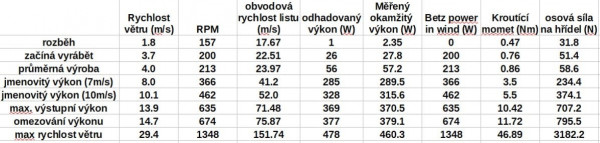

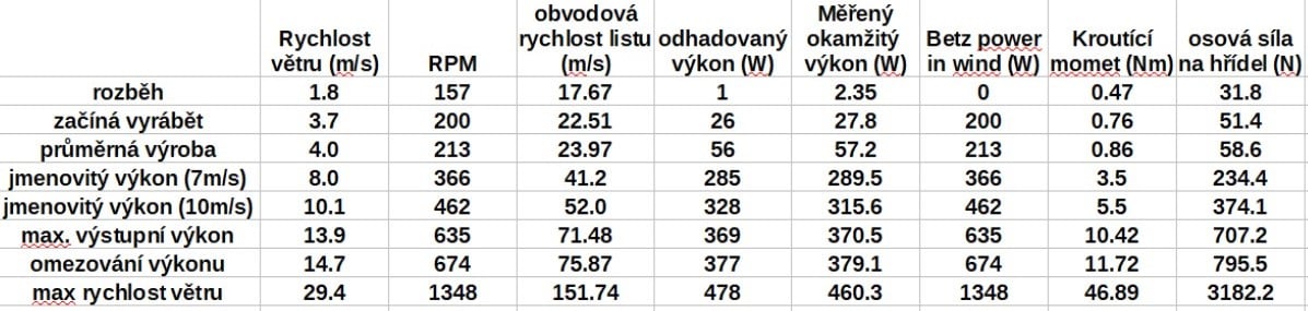

Toto je reálné měření z Facebook vlákno Malé větrné elektrárny ,instalace na lodi průměr vrtule 2,15m generátor 3kW/24V.To je lepší si koupit 3 panely:)))

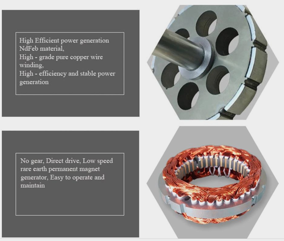

Jinak, nevěřím těm 9000W, to jaký průřez kabelů by musela mít? Při 24V je to 375A jednofázově, dobře na tři fáze je to míň, ale i tak, z toho vede kabel 3x1,5mm2, sudím podle foto, uvedené to nikde není. Opravte mě jestli kecám.

Tak jsem se na to podíval a mám takovej pocit že se jenom trošku spletli místo waty stačí dát miliwaty...no možná to dá i o něco navíc...

Z aerodynamického hľadiska je táto príšera úplná nehoráznosť. Ešte si viem predstaviť, že tie plastové časti podsuniem zberným surovinám a urobím si klasickú turbínu typu Lenz 2 ( tá je jednoduchšia ako Darrieus ). Nemusel ( ??? to by bolo šťastie ) by som riešiť generátor. Aspoň že je v hliníkovom šasi.
Zdá sa mi výhodnejšie objednať zo Španielska ( námatkovo ) len generátor za polovicu peňazí :
