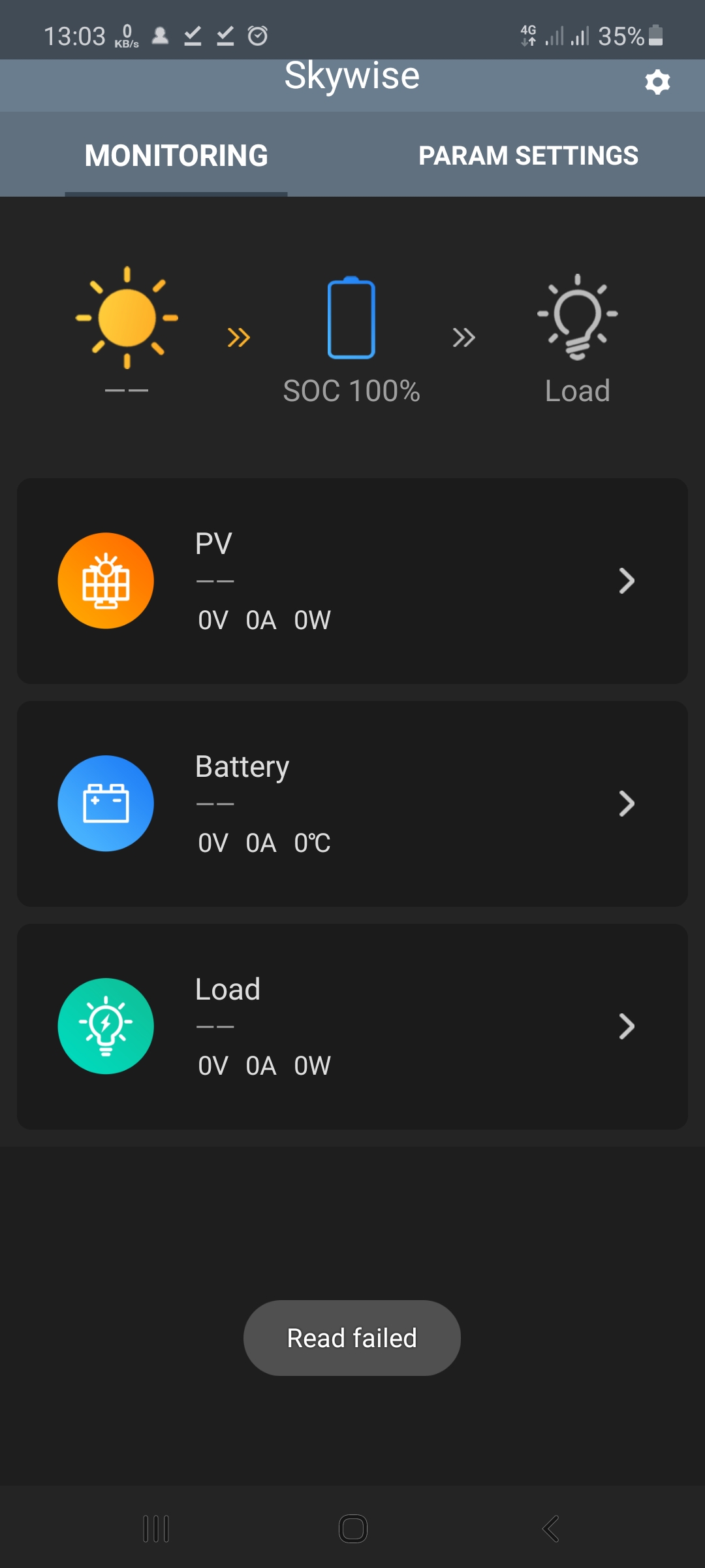

má někdo zkušenosti se Solární regulátorem MPPT Lumiax MT3075-BT, 12-24V/30A, s bluetooth?
Pokud se pripojím mobilem přes BT, tak se připojí, ale nechce číst data z rehulátroru . (hláška Read Failed)
Vyzkoušeno na 3 telefonech a porad to stejné. Je to na reklamaci, nebo se dá regulátor uvest to továrního nastavení? V manuálu jsem nic nenašel.
Děkuji předem za pomoc.

U vela cinskych staciek treba mat zapnute gps.skytec píše:Zdravím,

Jj, jak píše rasto1, u Victron MPPT se taky musi zadat povolit Google poloha, taky jsem se s tím setkal u androidů.skytec píše:Zdravím,

Vyzkoušej to taky, popřípadě tovární nastavení, ale to je přes bluetooth, tak asi povolit tu polohu.

GPS mám zapnutou. Zařízení to najde a pripojí se, jen odmítá z něho číst aktuální data.

Mám doma 2 telefony a 2 tablety. Nový Samsung mobil a Huawei tablet v pohodě. Starší Alcatel tablet ho ani nenajde. Druhý mobil dělá přesně to, co tobě. Moc daleko to bohužel nedosáhne, za jednou zdí už je to hodně slabé a blbne to.
U Lumiaxů bez podpory Bluetooth se dá dokoupit BT krabička za pár korun a nastavit parametry krabičkou. Ta má i výhodu tu, že se dá natáhnout kabel poměrně dlouhý, takže ten BT vysílač můžete posunout blíž třeba k obýváku, kde to sledujete.
