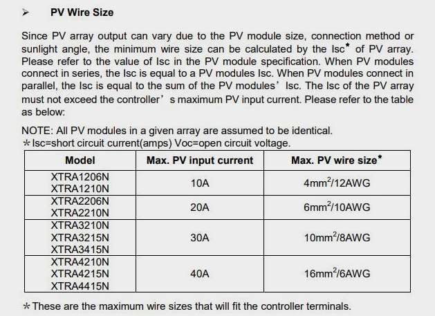

- FRSO
- Příspěvky: 2473
- Reputace:163
Re: Využití poloostrovní FVE v zimním období.
Jj, tento je na 150V/30A, proud na výstupu omezuje, ale vstupní proud by neměl překračovat u tohoto mppt 30A !Mad_boxs píše:Si myslím, že omezuje jen na svůj max. proud. Občas nabíjecí proud kolísá, to jo, ale nic mimořádného mezi 27A - 31A.
Zkouší udržet max. nabíjecí proud a občas překročí svoje maximum tak potom ubere. Ale to opět nic neříká.
Je to XTRA 3415N XDS2
Na panelech jede exluzivně.

- Mad_boxs
- Příspěvky: 40
- Registrován: pát lis 06, 2020 7:27 pm
To asi není pravda viz. citace z návodu:
Maximální nabíjecí výkon do baterie tohoto modelu je 30A, což odpovídá výkonu panelu 390 Wp pro 12V baterii, 780 Wp pro 24V baterii nebo 1560 Wp pro 48V baterii, kterou s tímto regulátorm doporučujeme. V případě, že bude panel dávat vyšší výkon, pak ho regulátor pouze omezí na svůj max. Výkon FV panelů by však neměl být vyšší než 1,5 násobek nominálního výkonu regulátoru!
Z toho plyne, že je vše v toleranci. 30(A) x 1,5 = 45(A) Já mám zdroj 40A
Začínám si myslet, že to sežere chemie v LiFe, ale jak to změřit v domácích podmínkách.
- FRSO
- Příspěvky: 2473
- Reputace:163
Výkon panelů ale není max vstupní proud MPPT !!, ten se nesmí překračovat, tak si to tak provozuj když myslíš.Mad_boxs píše:To asi není pravda viz. citace z návodu:
K 18.06.2026 19800kWh
