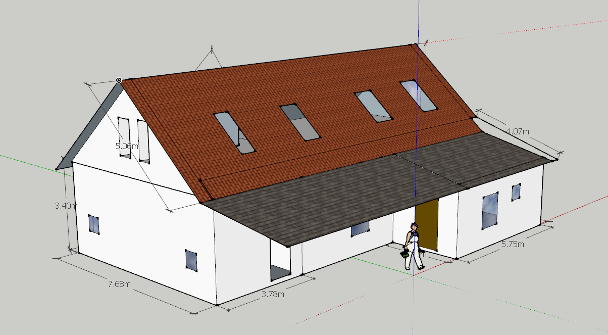

Obrázek znázorňuje, jak by budoucí střecha měla vypadat. 3D model je otřesný, je to z dob kdy jsem dělal ještě ve Sketchupu a ani v něm neuměl. Panely bude pokrytá část střechy červenou barvou. Díky

A na co ty střešní okna :-/ a navíc všechen sníh bude sjíždět na tu šedou střechu, kde se bude dělat pěkná kupa. A nadstřešní izolace pokud bude i ke kotvení panelů, je potřeba udělat řádně a pomocí masivní kolmých trámků, aby přeneseně byly panely kotveny do krovu. A nebo bych raději volil s ohledem na obytné podkrovní fošnový krov třeba 60*280mm a podhled 120mm...400mm je pro mě osobně minimum izolace, při použítí PIR/PUR stačí 300cm. A nebo použít rovnou STEICO vazníky 400mm a vyfoukat. Určitě bych nedělal tu lehklou nadstřešní PIR izolaci, kde jsou nějaké latě, kde je prkenný záklop. A pod plech určitě plné bednění, ne latě či OSB desky....

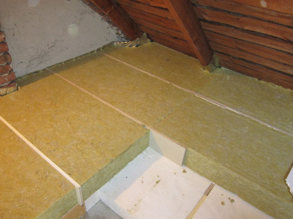

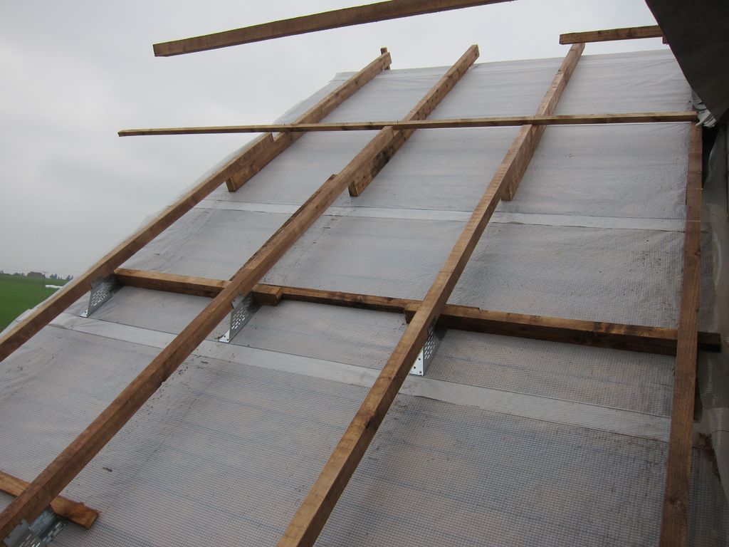

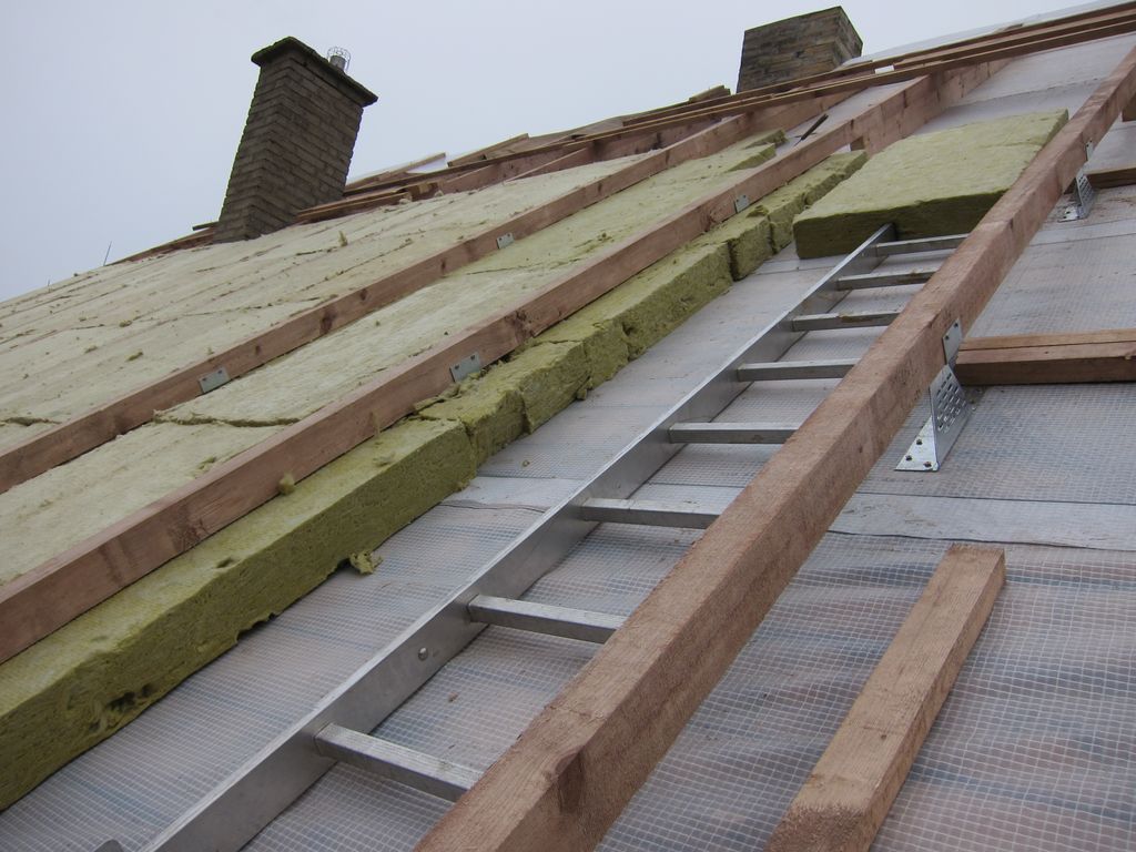

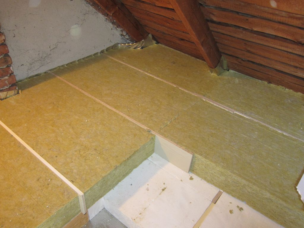

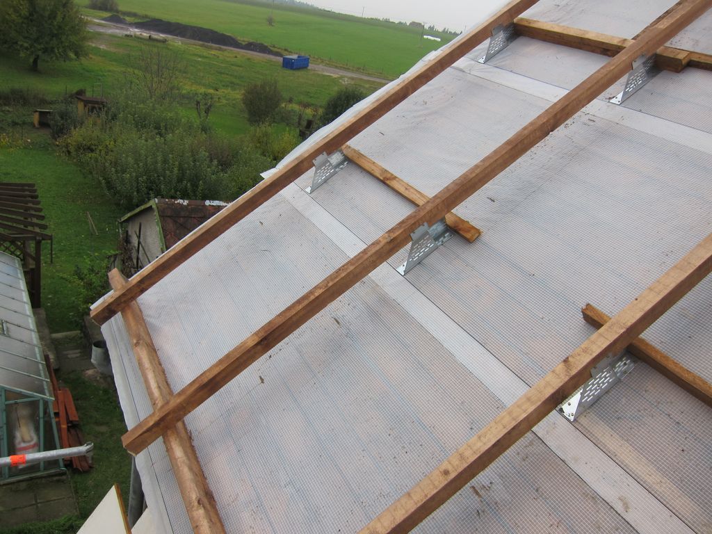

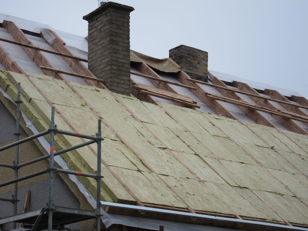

Jestli to se zateplením myslíš vážně, tak tam tu nadkrokevní izolaci určitě dej. Existují na to speciální kovové držáky na kontralatě. Já je použil nad část, co se zateplovala, do míst co jsou bez izolace, šly už jen fošny nastojato. Připevnilo se to nad původní trámy, přímo na původní podbití eternitu. Izolace se dává pod kontralatě a mezi ně. Na to pak parozábrana, další kontralatě, latě a tašky.kolin píše:...
Nadrokevní izolace by asi byla taky hrozná práce. Musely by tam být ty vynášecí trámky, ...
- Příspěvky: 8478
- Reputace:1101
Re: Nová střecha 166m2, 26kWp. Jakou krytinu? Tipy?

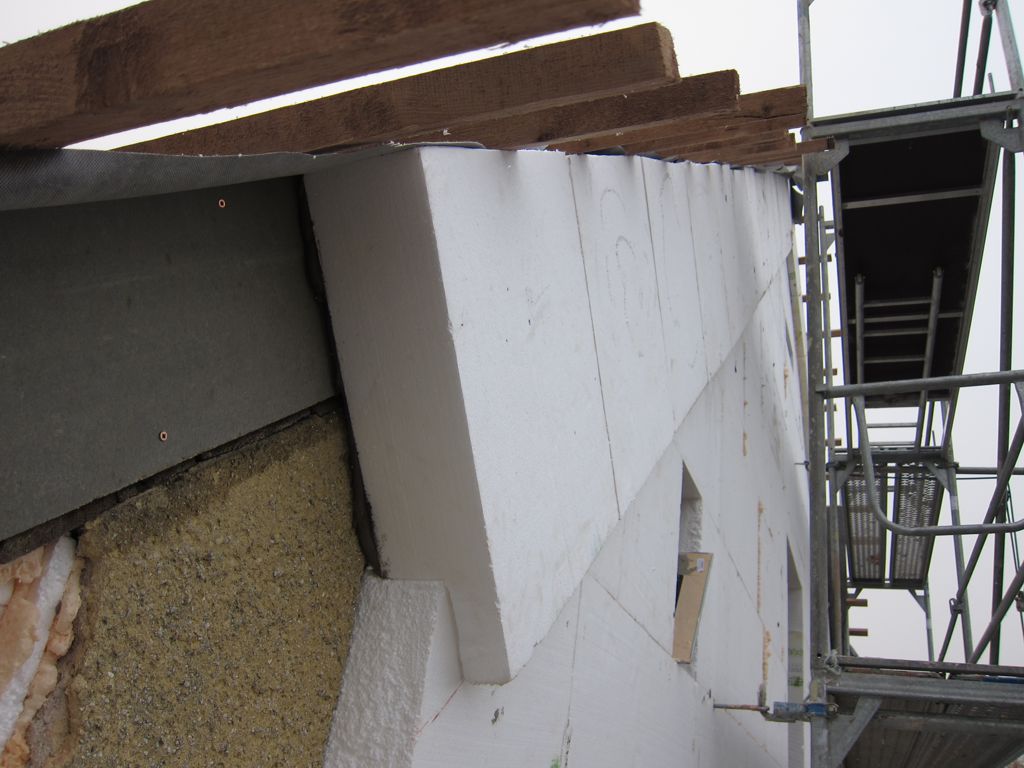

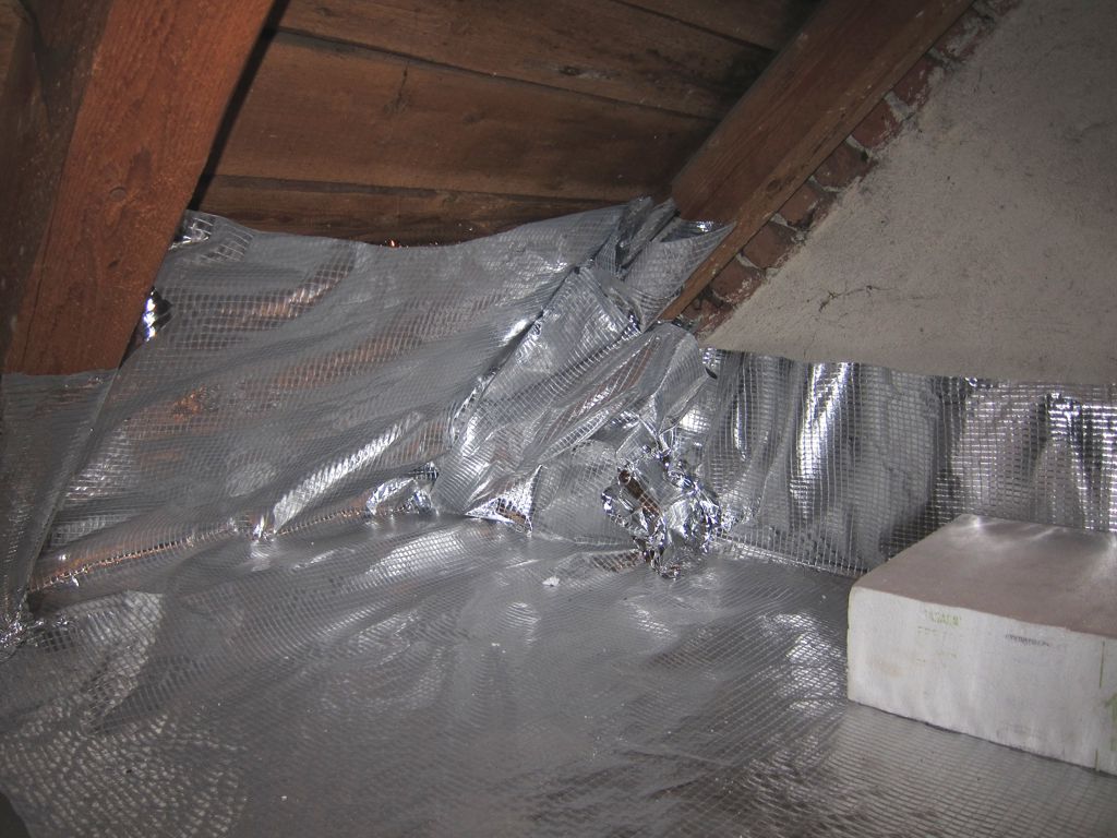

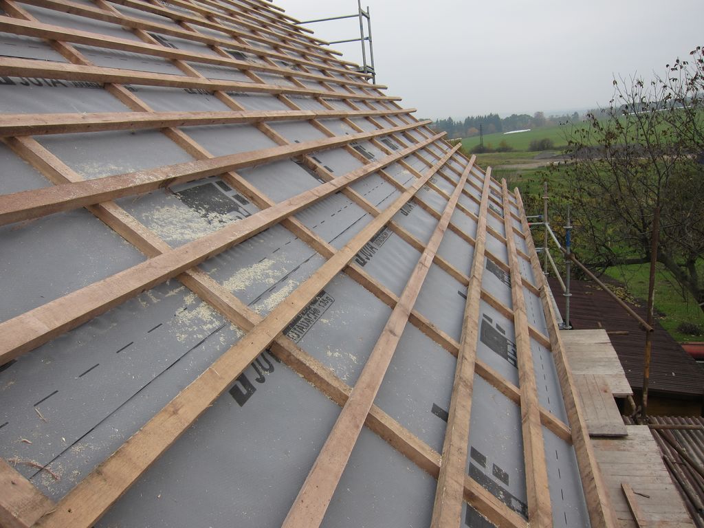

to pořadí vrstev máš popsaný naopak, ale podle obrázků správně. Směrem zevnitř ven je bednění, parozábrana, izolace, podstřešní folie na vynášecích latích, kontralatě, latě, tašky.
Podle obrázků bych si dovolil připomínky: 1.) parozábrana je lepší s hliníkovou vrstvou. S tím souvisí spoje parozábrany, měly by být dvojitě, tj oboustranná butylová páska nebo lepidlo na parozábranu v tubě v prostoru přesahu fólií, a pak ještě na spoji přelepit páskou ( folie s hliníkem pohliníkovanou). Butyl nebo lepidlo na parozábrany by mělo přijít i do míst, kde jsou vruty skrz parozábranu. A poslední: jakpak je asi parotěsně připojená ta parozábrana na stěnu uvnitř domu? Asi nijak. minimálně na štítech. Správný řešení je vyrvat jedno prkno a tam přilepit pruh parozábrany, kterej bude druhou stranou nalepenej na zdi nebo pokračovat pod sádrokartonem, dle zvolené konstrukce. Ještě by mě zajímalo, jak máš ukončenou podstřešní fólii a zajištěnou izolaci u okapu, a na štítech, to je detail, kde se taky dost chybuje...
Otázka je, jestli je menší tepelnej most přes plechový držáky nebo dřevěný fošny, možná je to prakticky stejný. Už jsem viděl i řešení, kde ty vynášecí latě připevnili na kousky OSB desky, který do střechy kotvily přes dřevený špalíky nebo malý úhelníky. To je asi nejlepší, ale taky nejpracnější.
Ještě jsem si všiml horní části: tam je parozábrana a není tam izolace??? Jakpak je asi napojená parozábrana na strop podkroví...
Prostup komína parozábranou je udělanej jak?

Sorry že se tak hloupě ptám, ale těchto odhadem 15 cm je veškerá izolace střechy? Pokud ano, je to hrozně málo (rozumných je tak 40 cm a víc), pokud ne a ještě něco je uvnitř, mohl by být problém s tou parozábranou...

Tedy vy mi dáváte, že já sem vůbec něco dával.
Tohle je jen ukázka té nekrokevní izolace kterou jsem dal nad prkna, co byly pod původním eternitem. Takže ta fólie na prknech je tam spíše jen jako separační vrstva. Pod těma prknama je mezi krokvemi další vata a na ní je teprve směrem do místnosti skutečná parozábrana z pohliníkované fólie. Ta parozábrana je pak vytažená mezi krokvemi nahoru do té části bez izolace a tam je napojená na další parozábranu. Ta dělá na podlaze něco jako „vanu“. Stěny té parozábranové „vany“, jsou vytažené kolem komínů, zdí, trámů až nad izolaci kterou tvoří vrstva fasádního polystyrenu a další vata. Na těch roštech je pak záklop z OSB desek. Ve štítech je ta nekrokevní izolace ukončená s hranou původní fasády (cetris deska) a z venku pak přetažená fasádním polystyrenem až k taškovým latím. Stejně tak u okapu, ta nekrokevní izolace je vytažený mimo stěny směrem k okapu a zespodu, zase až pod ní, je dotažené zateplení fasády.
Netvrdím, že je to dokonalé, ale lépe jsem to na starém baráku ze 70 let vyřešit nedokázal. Je to tam takhle už 9 let a žádný problém jsem zatím nezaznamenal. Co se týká celkové izolace, mezi krokvemi je 14cm, 12cm držák a 8cm lať, takže celkem 34cm minerální vaty.

Ok, to už je lepší, ale pořád je tam jeden potenciální problém. Pokud prostor té střechy, tedy to, co je uzavřeno dvěma parozábranami, nebude odvětrávané, je tam pořád riziko kumulace vlhkosti a následné kondenzace (ona ani ta pokovená parozábrana z podstaty věci a při zachování veškeré technologické kázně nefunguje stoprocentně). Tady je ten prostor velký, takže to riziko je poměrně malé, ok, ale stejně by bylo lepší dát pod tu vatu na krovech fólii difuzní, dokonce je i levnější
- Příspěvky: 8478
- Reputace:1101
OK, na první pohled to vypadalo hůř. Jinak souhlas, mezi vrstvy vaty jsem taky dával zbytka podstřešnífolie, kvůli konvekci vzduchu. Z principu na tom místě stačí i papír... Ten konec střechy máš vyřešenej pěkně. Obvykle tam vyčuhuje vata, a když je tlustší, musí se tabule polystyrénu dávat o 90° pootočený proti tvýmu řešení, aby aspoň polovinou byly na zdi a na něčem držely. Ale stejně si myslím, že na té šikmině nemáš tu parozábranu průběžnou. Ale to je jenom tvoje věc a teď už to předělávat asi nebudeš...
Jo a drobnej detail: na těch krajních polystyrénech měla být perlinka až dozadu, do lepidla - tím se zajistí, že se potom nesundá z polystyrénu jako tapeta - to se stalo mě, na stěně, do které zateklo z rovné střechy...
