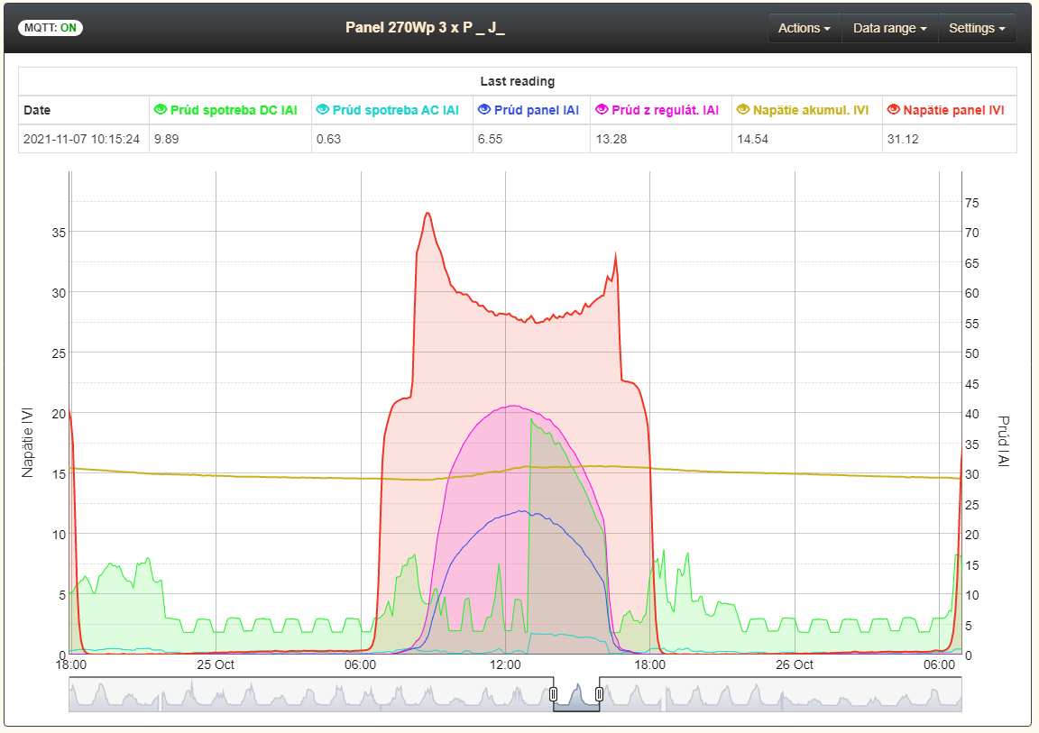

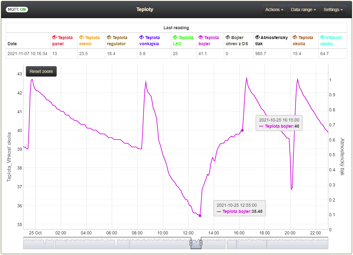

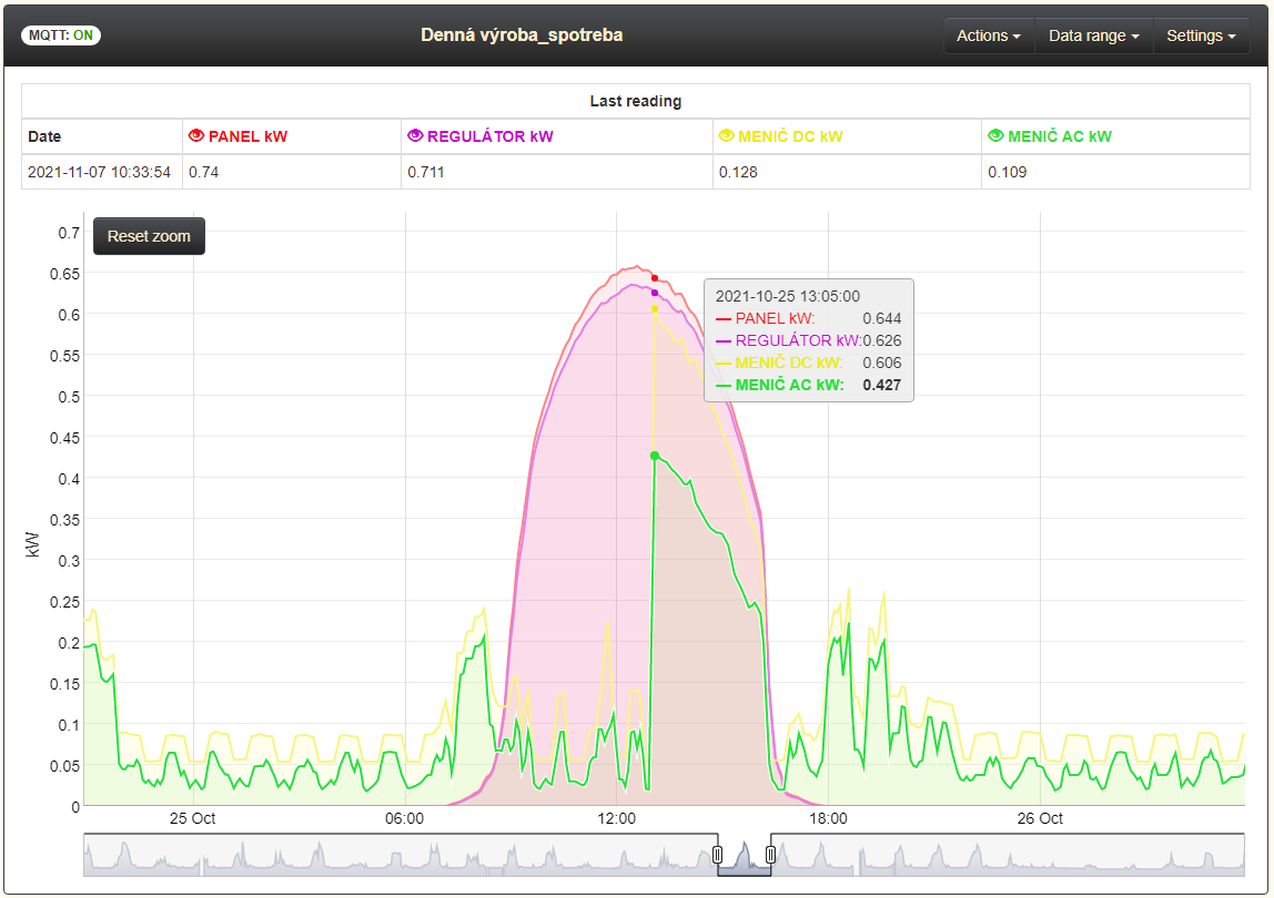

Z dvoch 370Wp panelov veľa vody neohrejete.emo546 píše:Mám 2x 370wp panely (mppt 32V) -časom plánujem určite dokúpiť ďalšie, a prioritne by som chcel panelmi ohrievať vodu v bojleri, aktuálne iba čiastočne, nakoľko nemám dostatočný výkon panelov...
Ja mám 3 x 270Wp z meniča napájam komplet osvetlenie domu, všetky malé spotrebiče (TV, PC, modem a pod) a zhruba od februára do októbra aj chladničku.
V zimných mesiacoch je to aj z napájaním domu poslabšie.
Keď mám nabité baterky, tak aby som využil z panelov všetko, tak prihrievam vodu v bojleri, ale len takým výkonom čo dá regulátor, aby som nevybíjal baterky. Z grafov je zrejmé, že za vyše troch hodín to v bojleri prihrialo 150 litrov vody zhruba o 4 °C.
Ak by ste vodu ohrievali počas celého dňa, tak to bude o niečo viac, ale žiaden zázrak to nebude.
Ten spôsob čo popisuje Marko250, by bol účinnejší, ako prihrievať vodu cez menič
Panel 270 Wp ZV

Tak zhruba princíp regulácie popisujem tu:
https://forum.mypower.cz/viewtopic.php? ... 00#p151629
Ono to nedovolí ísť do väčších prúdov ako dáva regulátor a menič nezaťaží tak, aby išiel do preťaženia.
Pozrite si môj tretí graf v predošlom príspevku, menič nedá viac ako mu panely poskytnú. To by si ten menič musel ostatok zobrať z DS a v tom vám ja neporadím, môj menič to nevie.
Ja som to tu napísal preto, aby bola aspoň trochu predstava čo vám tie dva panely môžu dať.
