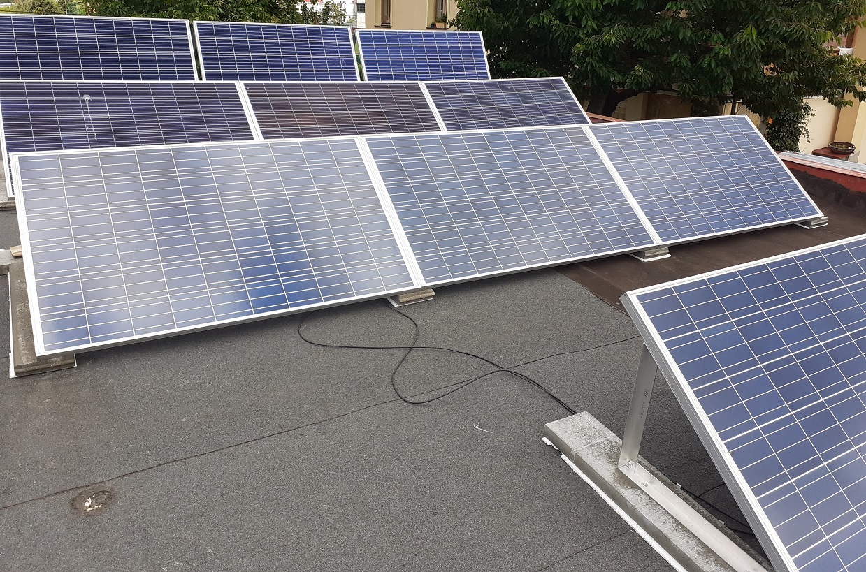

Dal by som maximum panelov na južnú hranu strechy so sklonom 60 ° na masívnej konštrukcii a jeden rad panelov na severnú stranu ( čím ďalej od hromozvodu ) so sklonom 34 °, ak to dovolia pohľady z ulice a z pozemku.

Ako vraví kolega predo mnou - na juh. Sklon aspoň 35°a viac.
Na plochú strechu napr. takto:

Pánové prravdu má RVA.Tady se dá udělat výpočet,aby si kolektory nestínili.vlkazajac píše:Dal by som maximum panelov na južnú hranu strechy so sklonom 60 ° na masívnej konštrukcii a jeden rad panelov na severnú stranu ( čím ďalej od hromozvodu ) so sklonom 34 °, ak to dovolia pohľady z ulice a z pozemku.
https://www.i4wifi.cz/cs/faq/1732-minim ... che-strese
Dneska by museli být řady,tak 4m od sebe,aby si navzájem nestínili.Jinak bude fungovat jenom první řada.

Chcem sa hádať. Pravdu mám ja. Dnes až do jari by som chcel mať panely tak, ako píšem, s uvedeným sklonom. rva by už dnes mohol krám s vodorovnými panelmi na streche so spádom na sever zavrieť.Franta2776 píše:Pánové prravdu má RVA.Tady se dá udělat výpočet,aby si kolektory nestínili.
Toto :
https://storage.googleapis.com/strapipr ... 3d1819.jpg
je riešenie pre artistov, ktorým by nevadilo, že prístup ku krajnej rade majú len zo žľabu.
Toto:
"Doporučujeme počítat i s velmi nízkým úhlem max. 20°, aby panely nebyly zastíněné ráno nebo večer , kdy je slunce nízko. "
je nemiestny žart. Na Vianoce je slnko vo výške 17 ° na poludnie. Takáto matematika na zimu nestačí.

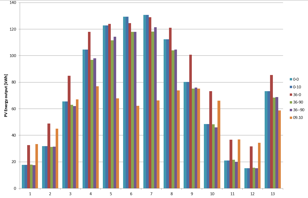

Mám tyto data 5700Wp azimut-20 zisky za měsíce listopad-únor:
při sloup 10st(624kWh),při 45st(904KWh),při 90st(850kWh)takže rozdíl mezi 624 a 850 je navíc cca 1/3.
Pokud nainstaluji 2x5700Wp budu mít zisk (2x624kWh) to je 2x tolik=1248kWh

Neviem, prečo uhýbaš z reality. Zima netrvá od 12. po 2. mesiac vrátane, takže tá Tvoja 1/3 dosť neplatí. Naviac jednoduché prevzatie výsledkov výpočtu predpokladá stálu ometaciu službu na streche - ak sú panely viacmenej naplocho.
Ak má mať sklon panela za úlohu vyťažiť maximálne zisky v zime ( keď je najväčšia bieda ), bude postavený ináč, ako keď chceme poháňať 4 klimatizácie v lete. Koľko panelov kovarikp potrebuje, musí si určiť sám. Potom sa môže pohrať so sklonom a uličkami medzi panelmi. To za neho nerozhodneme. Keby to malo zostať len pri 6 ks, nemáme čo riešiť.

vlkazajac píše:Neviem, prečo uhýbaš z reality. Zima netrvá od 12. po 2. mesiac vrátane, takže tá Tvoja 1/3 dosť neplatí. Naviac jednoduché prevzatie výsledkov výpočtu predpokladá stálu ometaciu službu na streche - ak sú panely viacmenej naplocho.
Mě to ukazuje tyto data za měsíce listopad,prosinec,leden,ůnor.Pokud ti to ukazuje něco jiného,tak to sem dej.Jiné měsíce předpokládám,že je elektřiny dost.

jj, prehliadol som, že to dávaš za 4 mesiace, vrátane 11 - teho.
U mňa je to takto - keď uvažujem s :
11. - 2. mesiac vrátane ......1,352
12. - 1. mesiac vrátane ......1,492
12. mesiac samotný ..........1,609
teda pomer zisku panela so sklonom 90° k zisku panela so sklonom 10°. Ale pozor, musí byť splnená podmienka čistoty panela.
