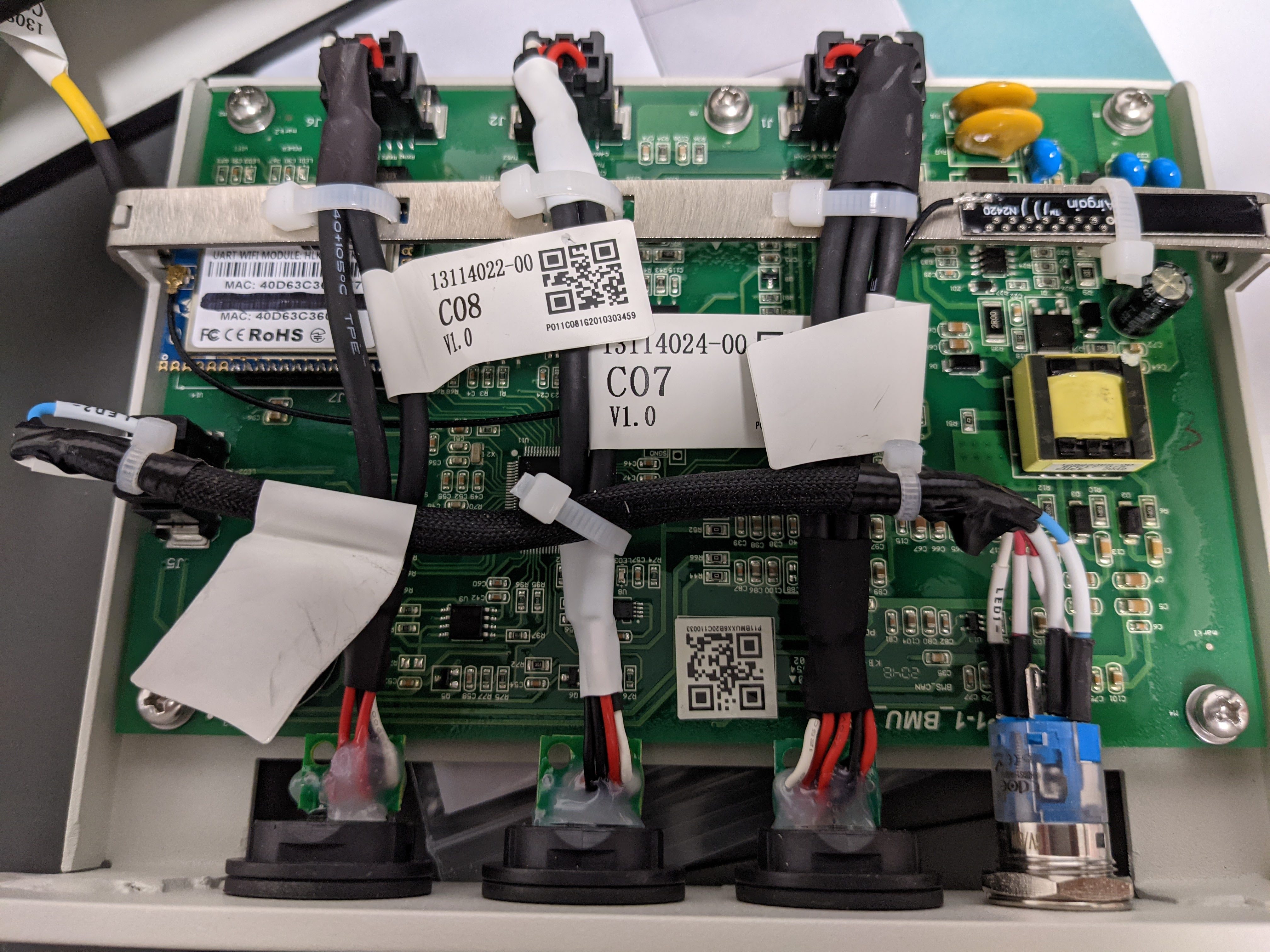

BMU má v sobě Wifi kartu a z druhé strany nějaký ARM. Jestli uvažuješ si postavit baterie , radím ti nedělej to. Prošel jsem si tím a řešení od výrobců jako je BYD vychází v konečném součtu líp.mihlit píše:Počkat, ten BMU modul, to není BMS. To jen agreguje data z několika BMS, co jsou za tím a posílá je dál v jiném formátu/rozhranní. No nic nedělá ve významu, že oproti Cebro GX nemá v sobě několik převodníků, USB rozhranní, ... a v podstatě si jen zapamatovává hodnoty, sčítá, odčítá a vrací minima a maxima. Žádné výkonové prvky to v sobě nemá. Tohle by v podstatě zvládlo i AVR Atmega Arduino. Na ten ethernet (pokud podporuje TLS) už to teda chce něco ESP32 kategorie, ale i tam je spotřeba nula prd a ne 10 W.

V čem vychází řešení od BYD lépe než to skládat? Když to vše funguje dobře dohromady, je to fajn, proto taky to skládám z krabiček od victronu, ale účelem je aby mi to vyrábělo elektriku pro mě, ne že si ji v zimě všechny ty krabičky sežerou a ještě budou mít málo
Díky za fotku.
Jo, ARM a WIFI tam je, ale ESP32 bez WIFI žere kolem 0.15W a s WIFI je to furt do 1 W. Relé ani výkonové prvky tam nejsou, tak by tam snad fakt nic nemělo takovou spotřebu dělat. Chtělo by to reálná čísla.
EDIT: Zkusil jsem na support BYDu poslat dotaz, tak jsem zvědavý, co odpoví, pokud ted vůbec odpoví
Díky za fotku.
