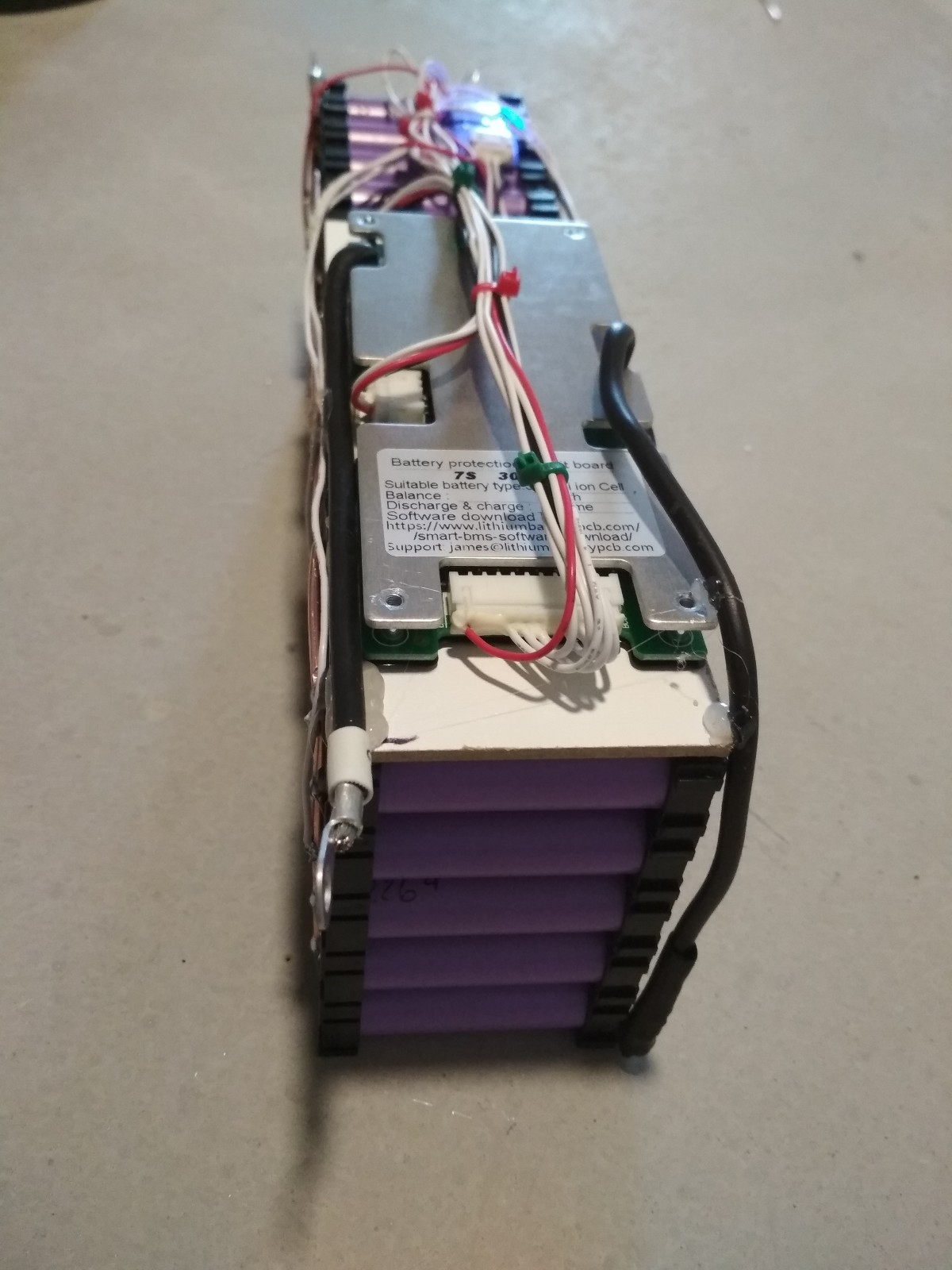

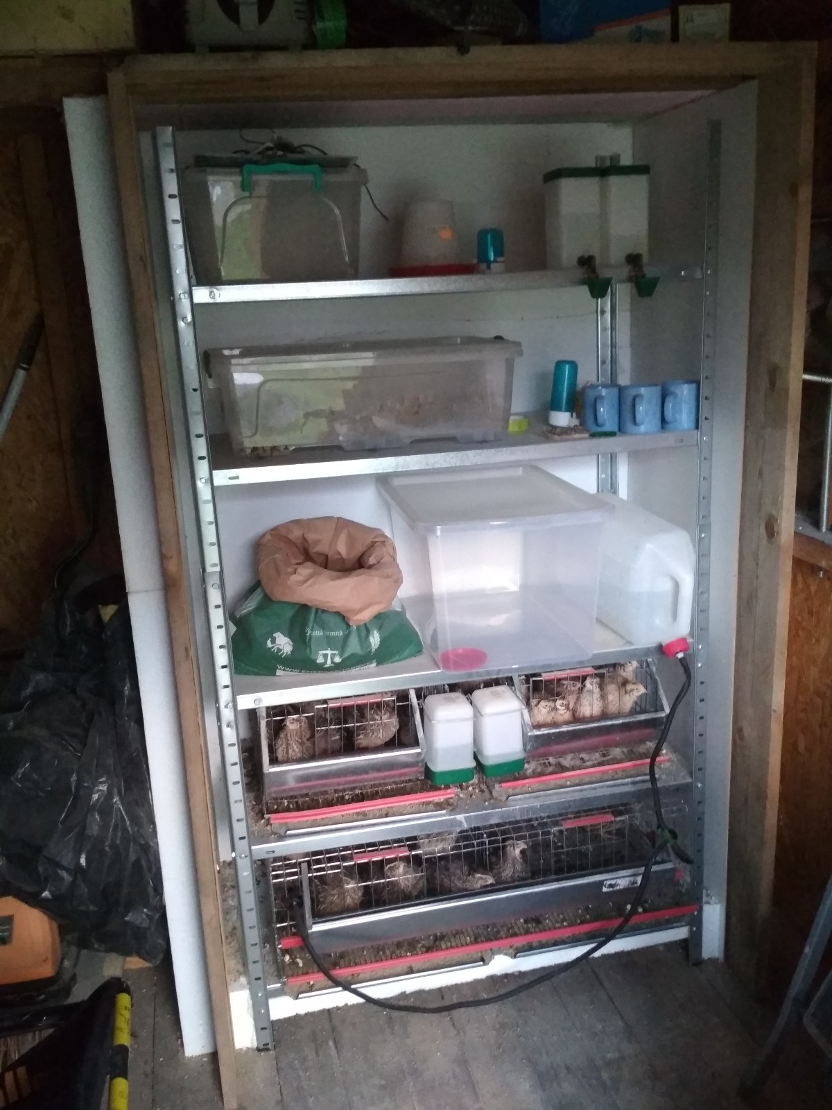

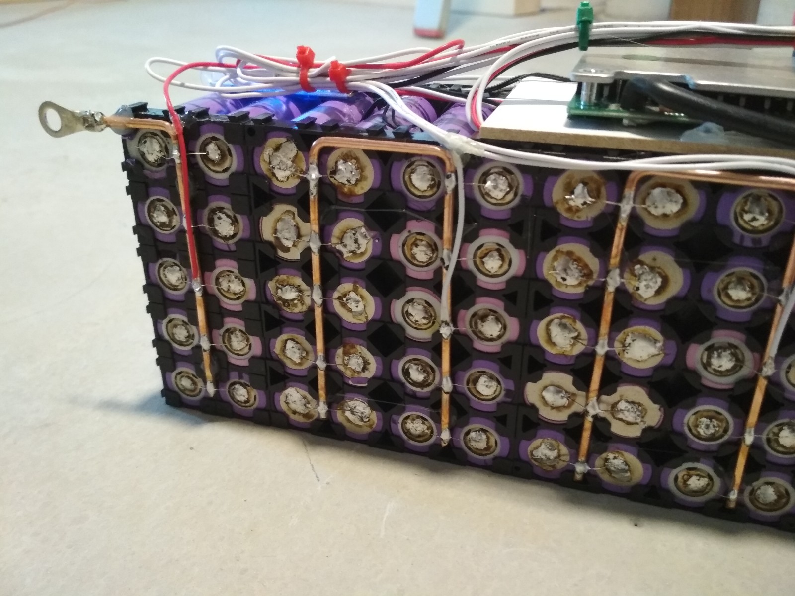

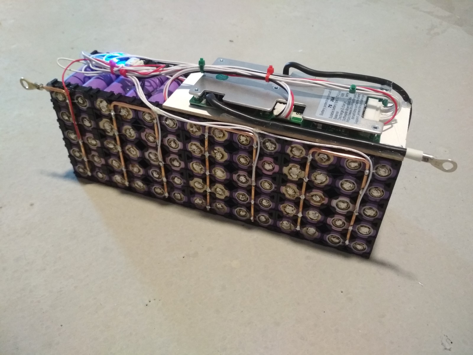

zacali sme s chovom prepelic. v stavebnej bude som im zacal stavat zatepleny regal, uz mi treba dorobit len dvierka. tak nebudu mrznut v zime a mozno aj nejake vajicka by mohli byt. mam v bude nejake pozostatky 24V systemu a na streche jeden nevyuzity 250W panel - mam ich na budke 10 ale do axperta mam zapojene 3s3p cize 9 panelov.
tak som sa rozhodol tie pozostatky pouzit na svietenie prepeliciam. ako prve som zacal davat dokopy baterku. zostali mi tu od zaciatku 10p packy li-ion 18650. uz maju co to za sebou a hlavne boli prevadzkovane aj za mrazu a sem tam dostali zabrat a podarilo sa ich vybit az do tla.
zlozil som z nich teda bateriu 7s10p, pripojil bms a skusam baterky rozbehat. jedna sekcia bola napatovo dost mimo, no uvidime co z toho bude.
regulator mi tu ostal wincong a mam tu aj nejake 24v led pasy. tak to dako pokablujem do toho regala.
otazkou je ako zautomatizovat to svietenie. regulator pozna len nocny rezim, cize cez den svetlo vypnute a po zotmeni sa zapne ale ja by som to potreboval spravit aby to svietilo pred rozvidnenim, pocas dna a chvilu po zotmeni. ideal asi nejaky casovac?
ma niekto nejaky napad?

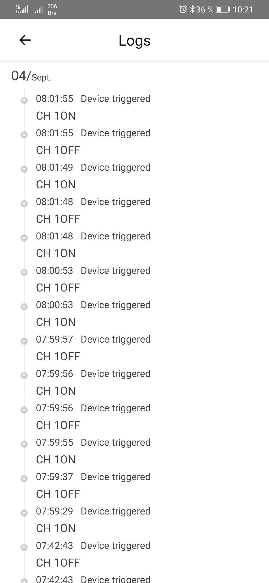

Som rad ze ti funguju, len to nezakrikniLubik píše:Mám od sonoff asi 20 krabiček a zatím odešla jedná na přepětí. Byla provizorně u ledničky na měření spotřeby a počtu sepnutí kompresoru. Po dvou dnech odešel zdroj. Všechny ostatní fungují přes dva roky bez chyby
Tu je log ktory samozrejme pokracuje mimo obrazovku, len pre predstavu, ako by cyklovala garazova brana!!!

prepelicky samozrejme maju okienko, ale v zime a uz vlastne aj teraz je tam pocas sychravych dni pomerne dost pritmie. hlavne ide ale o to zabezpecit im dlhsiu dobu svetla ako poskytuje zimny den pretoze ked je svetlo kratko prestanu znasat vajicka...vlkazajac píše:A to, kua, prepeličky nemajú denné svetlo aspoň cez okienko ???

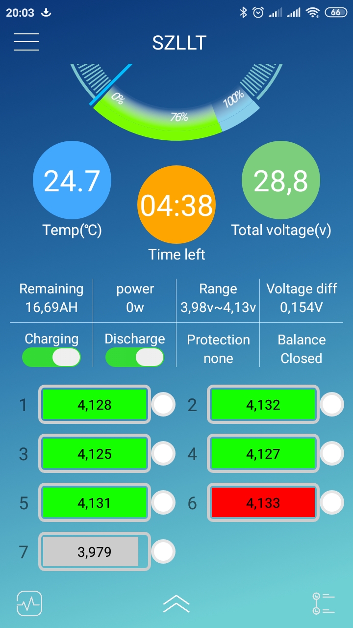

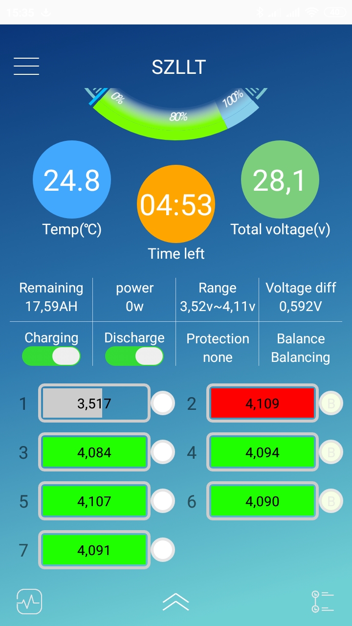

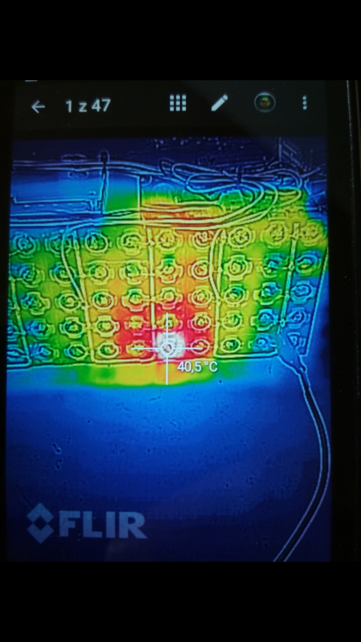

baterka bola nabita do plna a ponehana do druheho dna v klude. cakal som ze sekcia cislo 1 bude zrejme vykazovat nejake problemy kedze mala pri skladani o hodne nizsie napatie ako ostatne. ale ta sa napatovo drzi s ostatnymi takze ok avsak sekcia cislo 7 sa za tych 24h prepadlo voci ostatnym, hmm...
skusam este spravit baterke cyklus vybit nabit a uvidime co z toho bude.
mozno ak je v sekcii nejaky vadny clanok ktory vybija ostatne?

Re: mikro FVE na svietenie
Ano odpověděl jsi sis správně,jeden článek bude mít pravděpodobně problém a vybíjí ostatní,chce to rozdělat a vyměnit vadný článek dříve,než zničí i ostatní články,tož tak

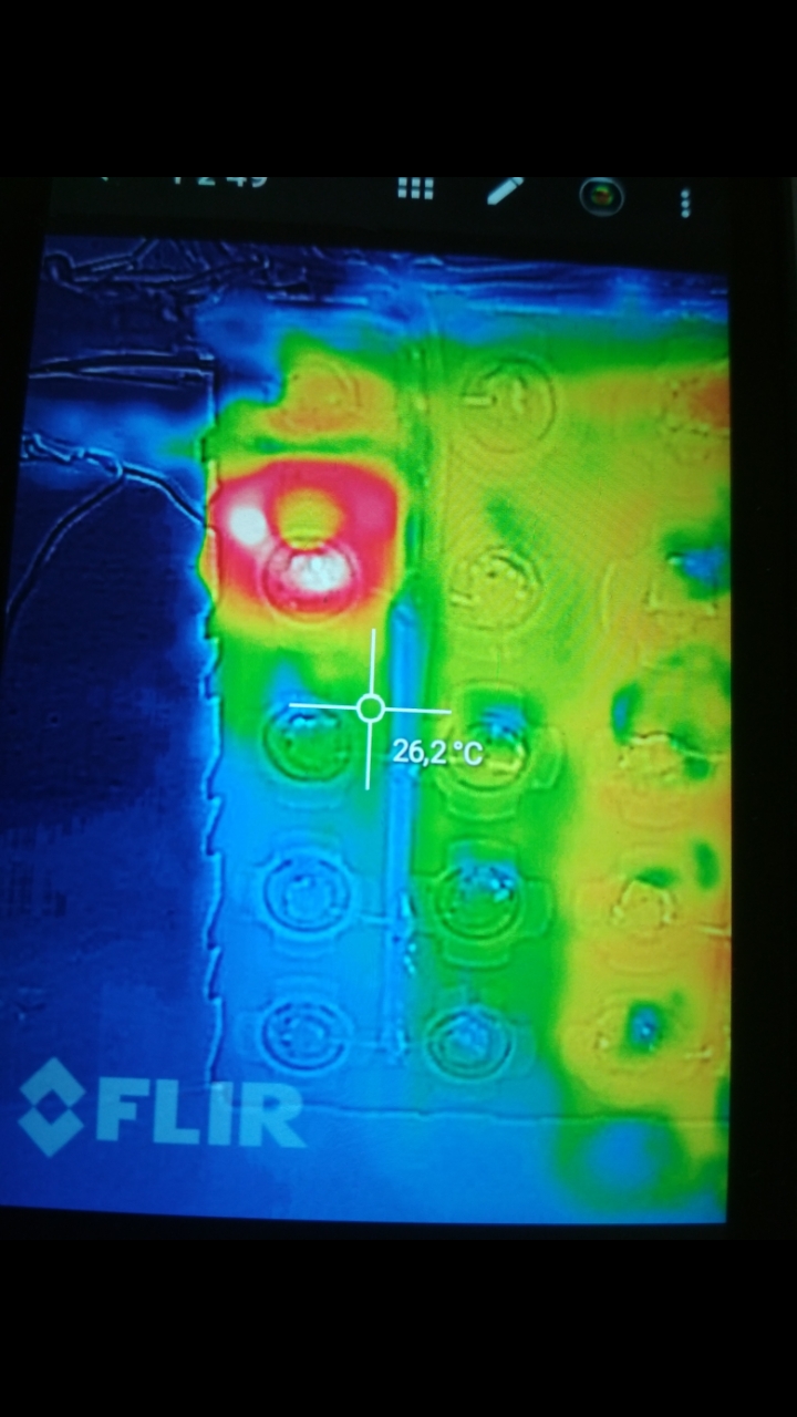

skusim to teda nabit, odpajkujem drotiky a neham to do druheho dna. potom jednotlive clanky premeriam a uvidim ci najdem vinnikajahodovák píše:Ano odpověděl jsi sis správně,jeden článek bude mít pravděpodobně problém a vybíjí ostatní,chce to rozdělat a vyměnit vadný článek dříve,než zničí i ostatní články,tož tak
- shuty
- Příspěvky: 784
- Reputace:66
dvaja vinnici odhaleni, odstrihol som ich tak budem sledovat ci sa to polepsi:
