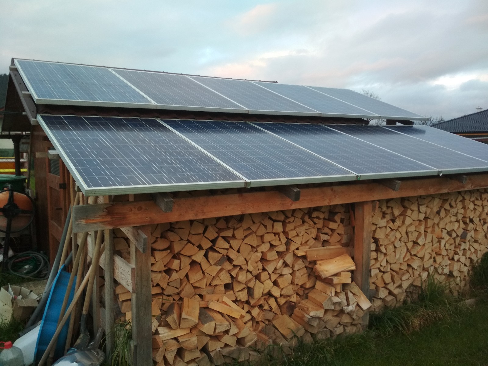

zacali sme s chovom prepelic. v stavebnej bude som im zacal stavat zatepleny regal, uz mi treba dorobit len dvierka. tak nebudu mrznut v zime a mozno aj nejake vajicka by mohli byt. mam v bude nejake pozostatky 24V systemu a na streche jeden nevyuzity 250W panel - mam ich na budke 10 ale do axperta mam zapojene 3s3p cize 9 panelov.
tak som sa rozhodol tie pozostatky pouzit na svietenie prepeliciam. ako prve som zacal davat dokopy baterku. zostali mi tu od zaciatku 10p packy li-ion 18650. uz maju co to za sebou a hlavne boli prevadzkovane aj za mrazu a sem tam dostali zabrat a podarilo sa ich vybit az do tla.
zlozil som z nich teda bateriu 7s10p, pripojil bms a skusam baterky rozbehat. jedna sekcia bola napatovo dost mimo, no uvidime co z toho bude.
regulator mi tu ostal wincong a mam tu aj nejake 24v led pasy. tak to dako pokablujem do toho regala.
otazkou je ako zautomatizovat to svietenie. regulator pozna len nocny rezim, cize cez den svetlo vypnute a po zotmeni sa zapne ale ja by som to potreboval spravit aby to svietilo pred rozvidnenim, pocas dna a chvilu po zotmeni. ideal asi nejaky casovac?
ma niekto nejaky napad?
