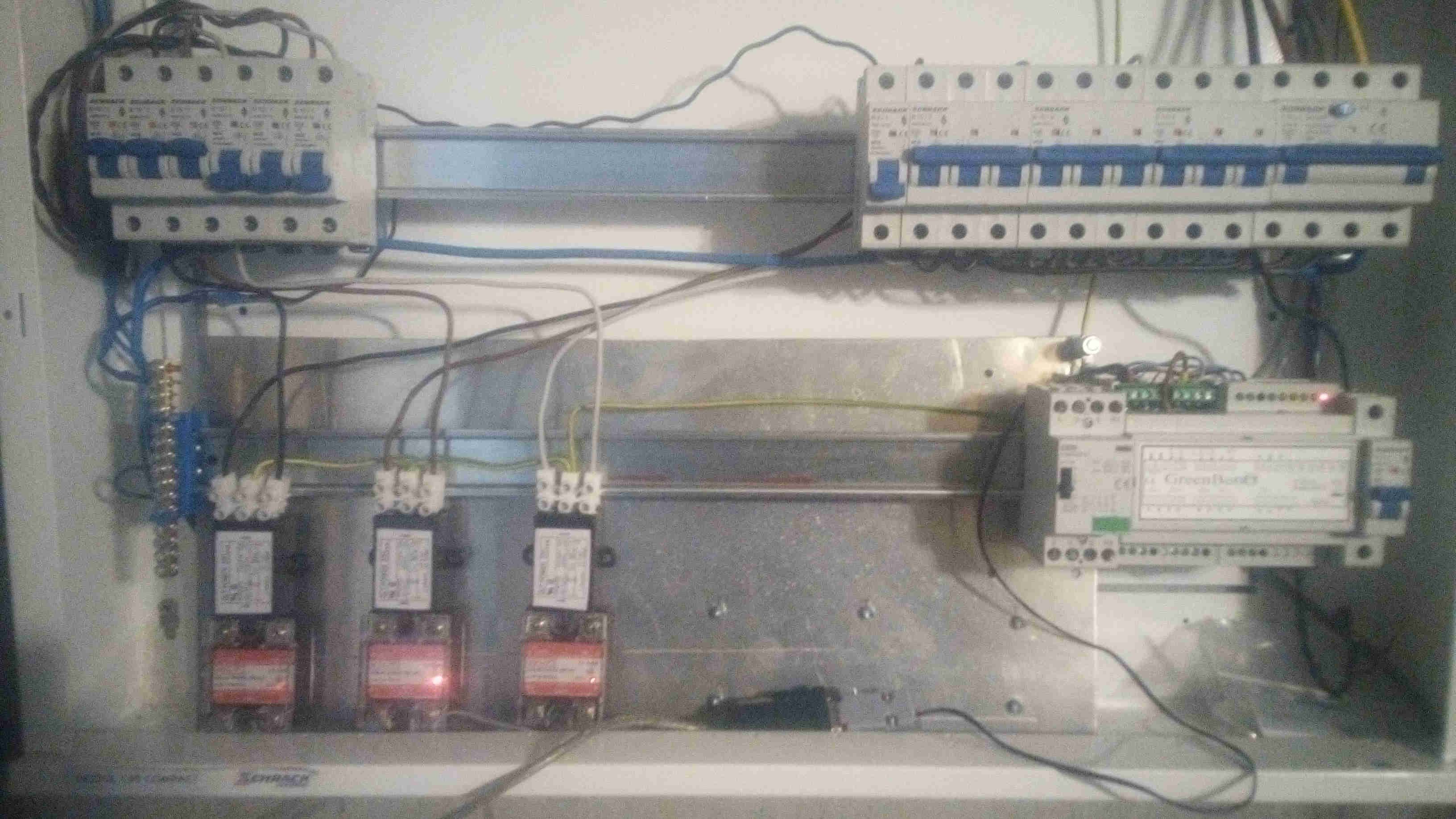

Zkusil jsem GreenBonO použít jako plynulý regulátor proudového maxima, spustil jsem to včera 17.10.2021 a zatím to funguje velmi dobře. Nahřívá akumulační nádrž LMT 1000 d790 0V + N825 ve které je 2 x topné těleso 6 kW (3 x 2 kW, 3 x 230 V) a ze které se bere voda do podlahového topení v rodinném domě v budoucnu i TUV. FVE tam zatím není. Prozatím je zapojeno jen jedno topné těleso. Hlavní jistič je 25B/1, i když rozvaděč a rozvody v domě jsou připravené na 3 fáze. Jistič nevypadává ani když spíná čerpadlo, lednička, indukční deska, bojler, atd.. a GreenBonO se jej snaží vytěžovat při nízkém tarifu na aktuálně nastavených 21 A. Budu zkoušet postupně přidávat proudu až na 25A. Když už je za to distributorovi placeno, tak ať ten proud dává.
Vyšel jsem z tohoto návodu:
http://www.yorix.cz/cz/greenbono/aku/Gr ... _v2046.pdf

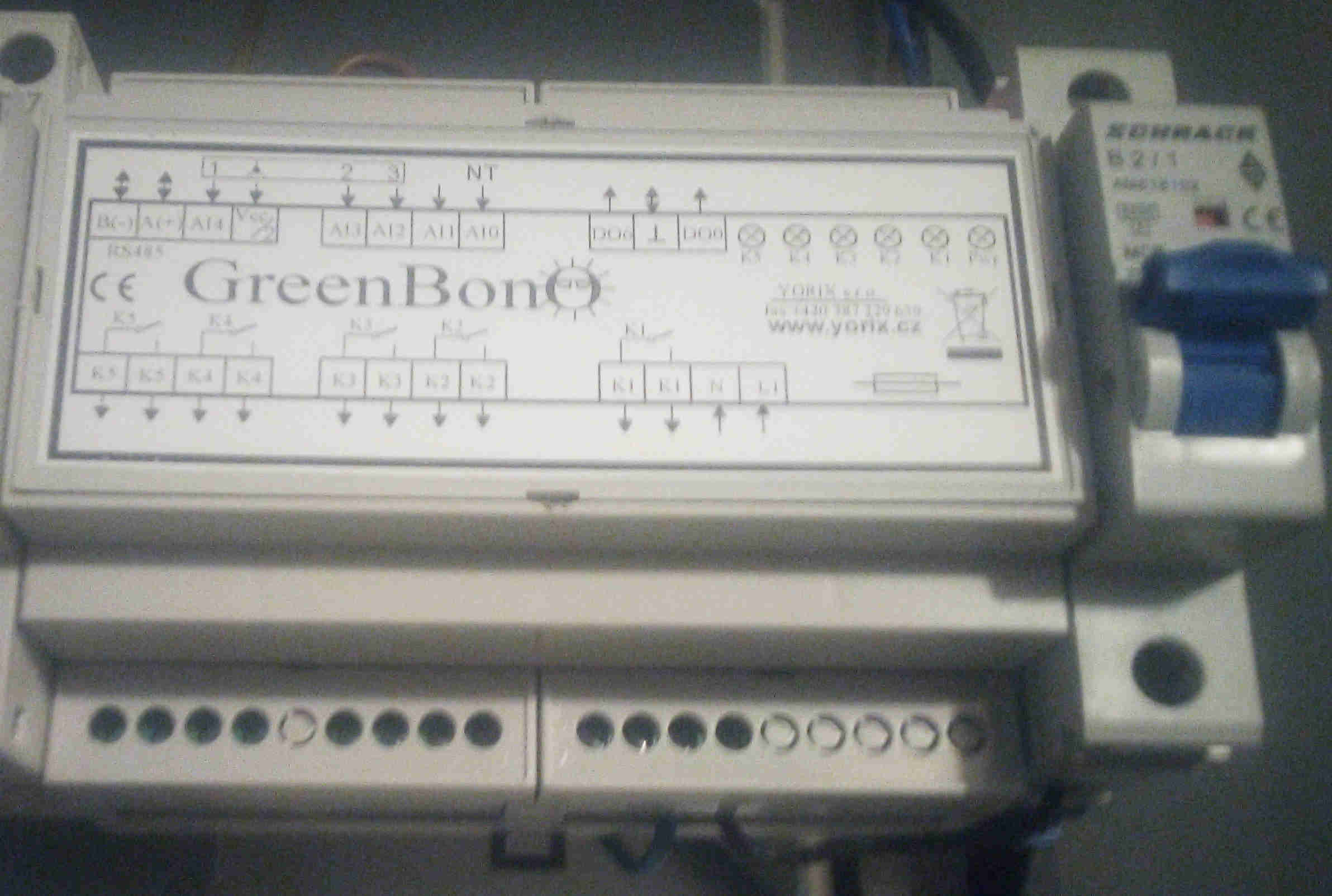

Jen jsem svorku AI3 pro snímání DC proudu akumulátoru propojil se svorkou Vcc/2 a svorku AI2 pro měření napětí akumulátoru jsem připojil na pin 5V. Tím si GreenBonO "myslí" že je akumulátor nabitý a vytěžuje do maximálního nastaveného proudu "měniče" v tomto případě je měřen přívod do domu od elektroměru takže jističe.
Neměl jsem konektor na ten vnitřní 5V pin v GreenBonu, tak jsem použil nějaké tenké lanko a špendlíkem roztáhl konec a napíchl to lanko přímo na pin
Signál nízkého tarifu sepne 2P stykač, jeden pól je bojler a druhý pól spíná napájení pro GreenBonO.
Jak bude FVE tak tam doplním přepínací relé které svými kontakty bude přepínat mezi vytěžováním dle akumulátoru a v nízkém tarifu hlídat proudové maximu jističe. Zatím je to nedodělané a testované. Pro tři fáze je nutné mít novější GreenBonO alespoň Aku, toto starší nemá dostatečný počet vstupů, nebo 3 kusy GreenBonO, na každou fázi jedno.

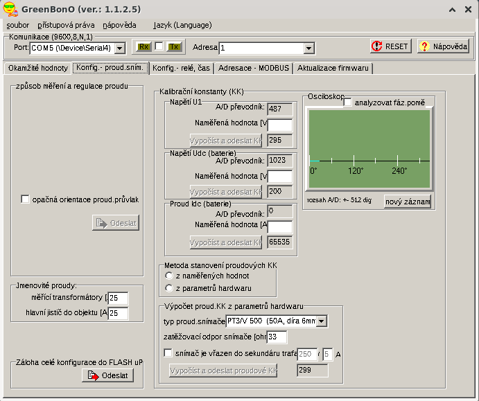

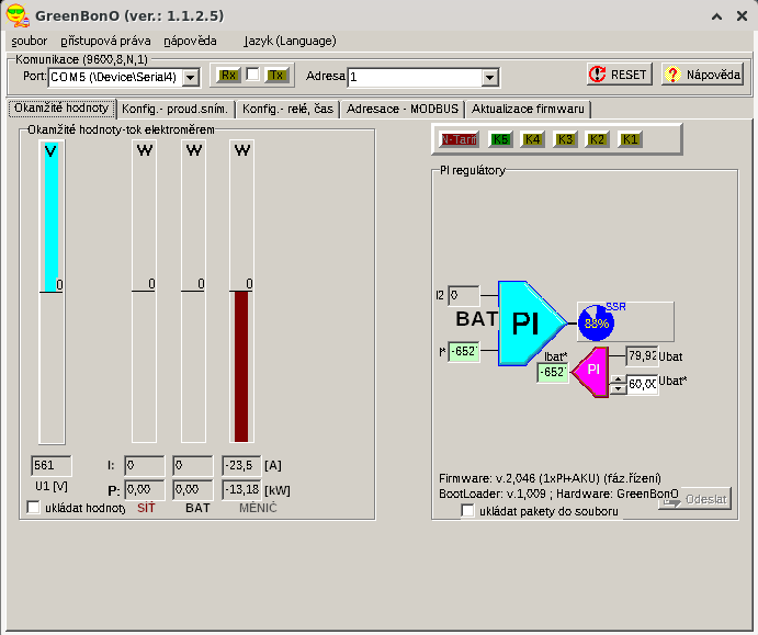

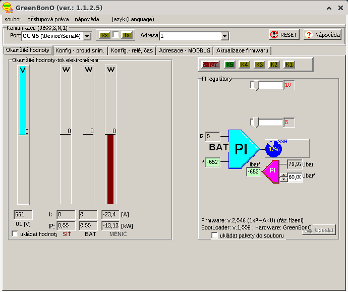

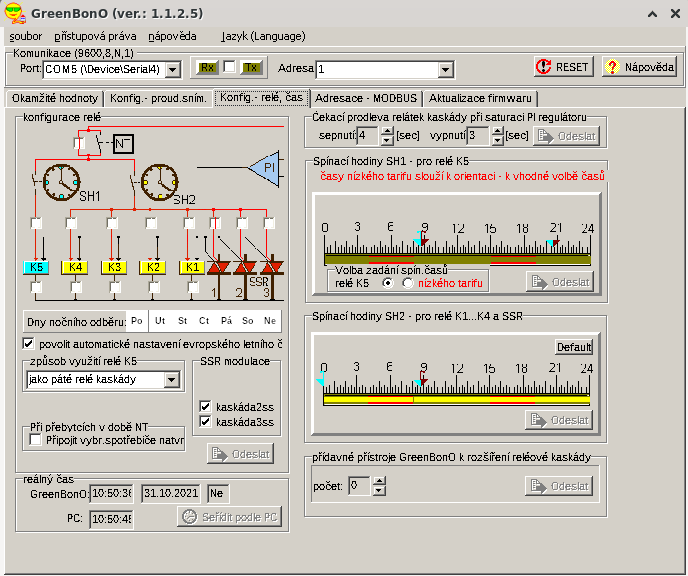

Dostal jsem dotaz na nastavení, tak doplňuji.
