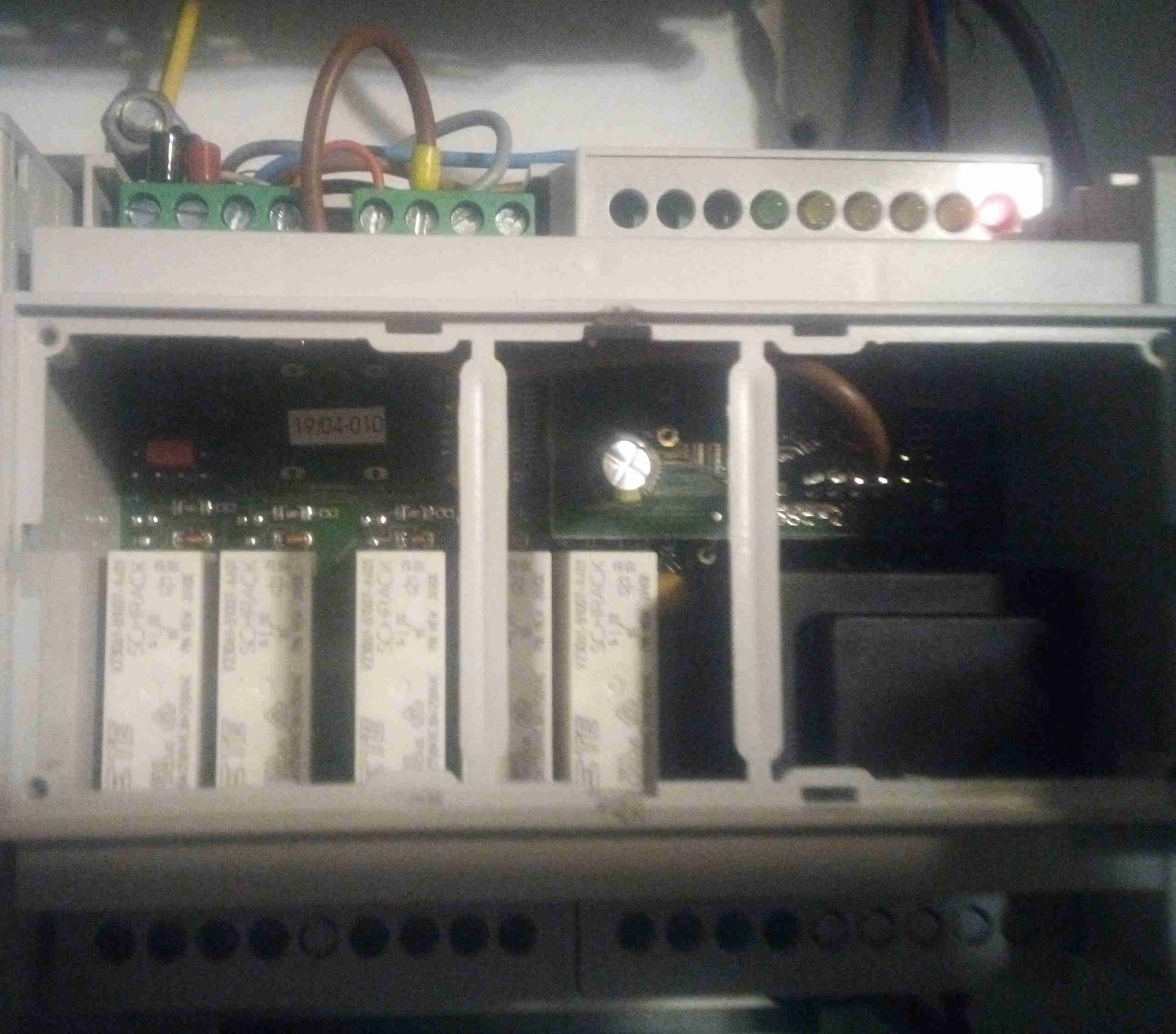

Jen jsem svorku AI3 pro snímání DC proudu akumulátoru propojil se svorkou Vcc/2 a svorku AI2 pro měření napětí akumulátoru jsem připojil na pin 5V. Tím si GreenBonO "myslí" že je akumulátor nabitý a vytěžuje do maximálního nastaveného proudu "měniče" v tomto případě je měřen přívod do domu od elektroměru takže jističe.
Neměl jsem konektor na ten vnitřní 5V pin v GreenBonu, tak jsem použil nějaké tenké lanko a špendlíkem roztáhl konec a napíchl to lanko přímo na pin
Signál nízkého tarifu sepne 2P stykač, jeden pól je bojler a druhý pól spíná napájení pro GreenBonO.
Jak bude FVE tak tam doplním přepínací relé které svými kontakty bude přepínat mezi vytěžováním dle akumulátoru a v nízkém tarifu hlídat proudové maximu jističe. Zatím je to nedodělané a testované. Pro tři fáze je nutné mít novější GreenBonO alespoň Aku, toto starší nemá dostatečný počet vstupů, nebo 3 kusy GreenBonO, na každou fázi jedno.

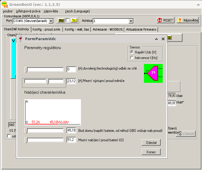

Dostal jsem dotaz na nastavení, tak doplňuji.
