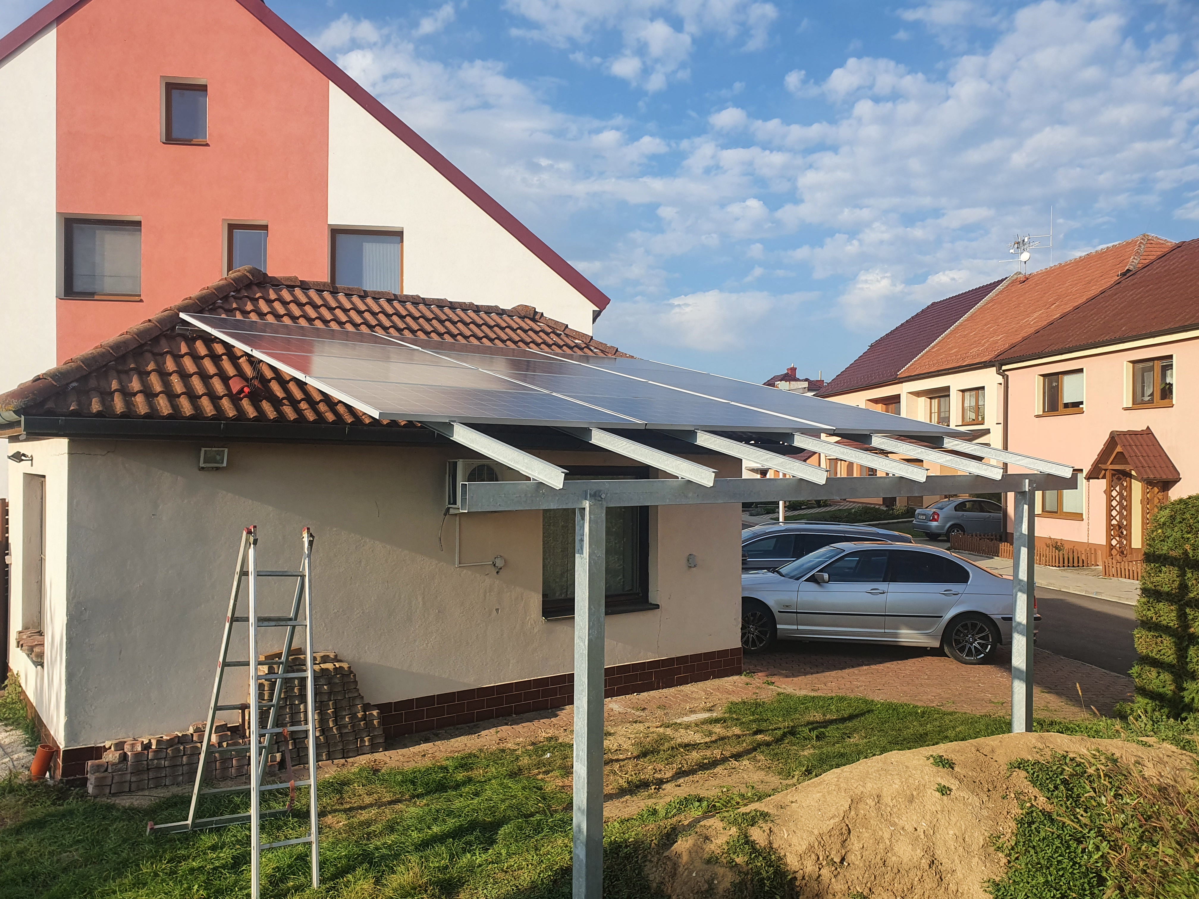

tak jsem se konecne pustil do realizace a postupne to skladam dokupy.
Specifikace 15x 280wp pole jako strecha pristresku na auto.
Do budoucna rozsireni na strechu pridruzeneho pristavku o dalsich 9 panelu.
Menic 5048mk axpert.
Baterie 2x 16s 120Ah lifepo. Na kazdem packu daly bms.
K zapojeni:
Mam venkovni kombibox, kde jistim kazdy string a za tim mam svodic prepeti. Za svodicem planuju mit zarazeny dc jistic. Odtamtud kabel cyky 4x10 vyuzit na propojeni s menicem. Vzdy 2 zily jeden pol.
Casem nafotim jak to budu miz dopojeno.
Mam dotaz k zemneni konsteukce a svodice. Mam v planu v okoli pristresku zakopat pasek a zemnici tyce. Mam nejak prosroubovat a propojit ramy panelu s konstrukci? Konstrukce je pouink a ramy jsou klasika elox hliník.
Dale bych k tomuto zamnicimu bodu privedl i zemnici vodic od svodice a menice.
Je to takto v poradku? Je to moje prvni zapojeni, takze s kritikou pocitam. Vitam kazdy podnet.
Prikladam foto.
Diky

Mňa by hlavne zaujimalo ako si utesnil medzery medzi panelmi aby tam nezatekalo, pretože niečo podobné asi budem za rok robiť známemu.
To pospojovanie panelov ti neviem poradiť lebo mám na streche bezrámovky.

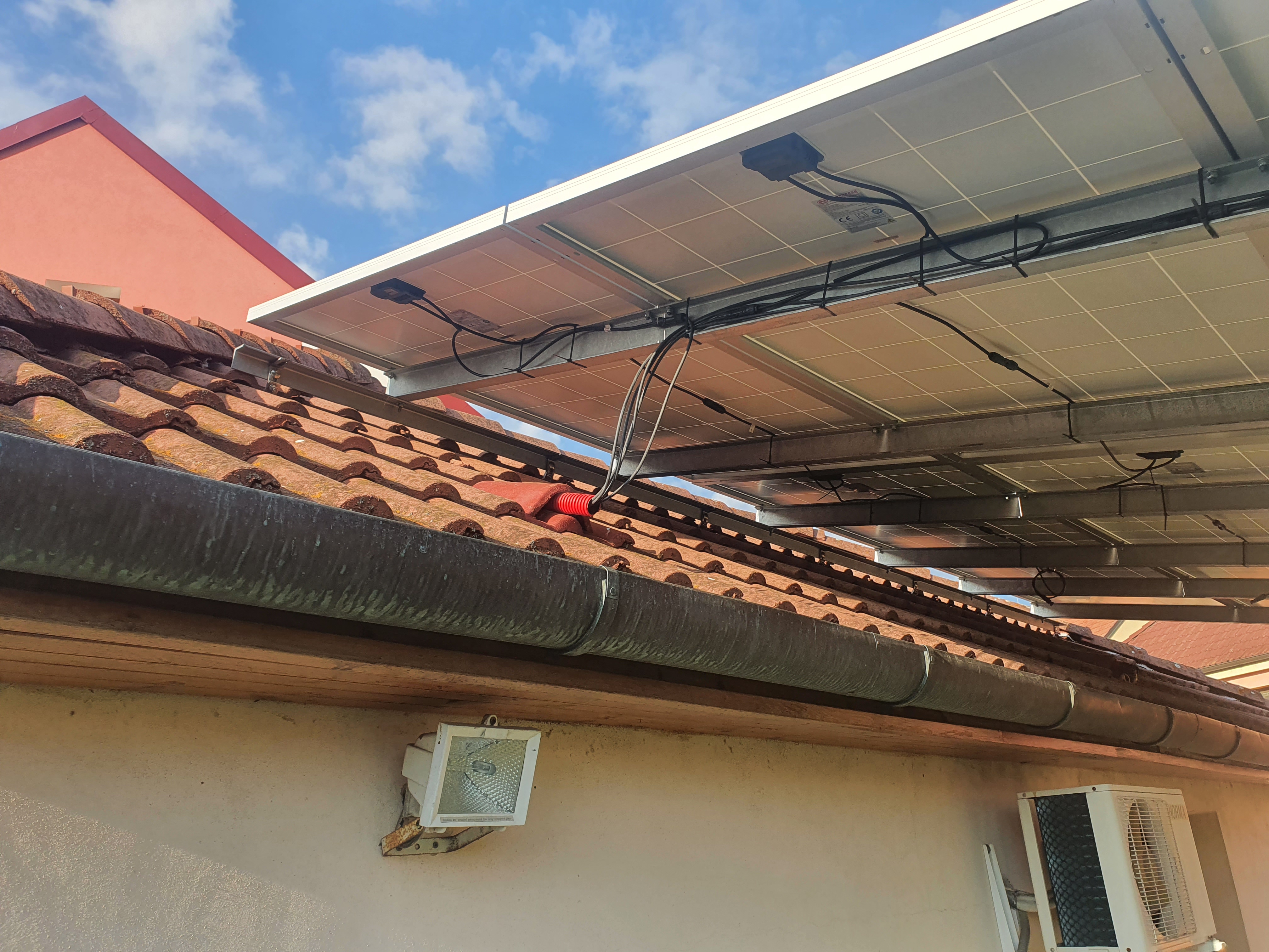

Podle fotek to má díravé, ale v jiném threadu kolega použil profil Omega https://www.alsap.cz/profil-omega-74-x-25mm-al-p21872/ v celé délce a ne jen ty pár_cm kousky, co se standardně používají.
Edit: aha, on to nepřidělal přes ty Omega, ale šroubkama rovnou do nosné traverzy. Ale to pak nechápu, proč to není na sraz s těsněním.LIX píše:Mňa by hlavne zaujimalo ako si utesnil medzery medzi panelmi aby tam nezatekalo, pretože niečo podobné asi budem za rok robiť známemu.

Mezi panely je gumove tesneni, ktere se dava do dveri, aby netahlo. Mam to vypocitane tak, ze tesneni ve volnem stavu vyplni cca 10mm a mezery mam cca na 4-5, takze je permanentne zmackle. Nafotim, jak budu zas u toho. Semtam kapka asi nekde ukapne, ale je to pro auto, takze to az tak neresim. Ona ta fotka trochu klame, protoze nejhornejsi radu panelu mam nezatesnenou, aby to jeste pobral okap, protoze ten spoj je jeste nad strechou. Zbytek je utesneny.LIX píše:Mňa by hlavne zaujimalo ako si utesnil medzery medzi panelmi aby tam nezatekalo, pretože niečo podobné asi budem za rok robiť známemu.
Neco takovehoto tam mam.
https://www.kutilstvi.cz/samolepici-tes ... IDEALw_wcB
Naposledy upravil(a) Hrebik dne pon zář 27, 2021 11:31 pm, celkem upraveno 2 x.
