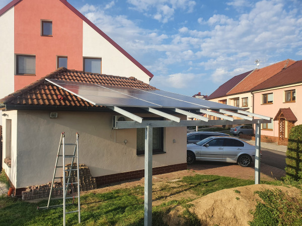

tak jsem se konecne pustil do realizace a postupne to skladam dokupy.
Specifikace 15x 280wp pole jako strecha pristresku na auto.
Do budoucna rozsireni na strechu pridruzeneho pristavku o dalsich 9 panelu.

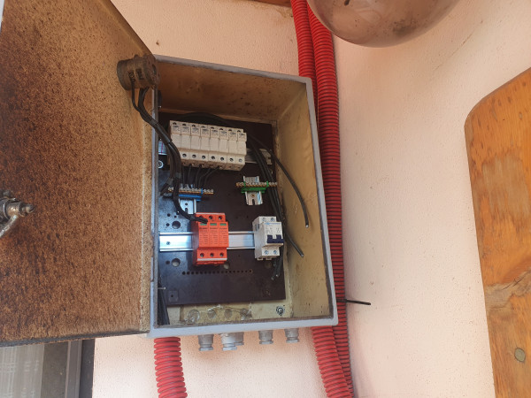

Mam venkovni kombibox, kde jistim kazdy string a za tim mam svodic prepeti. Za svodicem planuju mit zarazeny dc jistic. Odtamtud kabel cyky 4x10 vyuzit na propojeni s menicem. Vzdy 2 zily jeden pol.
Casem nafotim jak to budu miz dopojeno.
Mam dotaz k zemneni konsteukce a svodice. Mam v planu v okoli pristresku zakopat pasek a zemnici tyce. Mam nejak prosroubovat a propojit ramy panelu s konstrukci? Konstrukce je pouink a ramy jsou klasika elox hliník.
Dale bych k tomuto zamnicimu bodu privedl i zemnici vodic od svodice a menice.
Je to takto v poradku? Je to moje prvni zapojeni, takze s kritikou pocitam. Vitam kazdy podnet.
Prikladam foto.
Diky

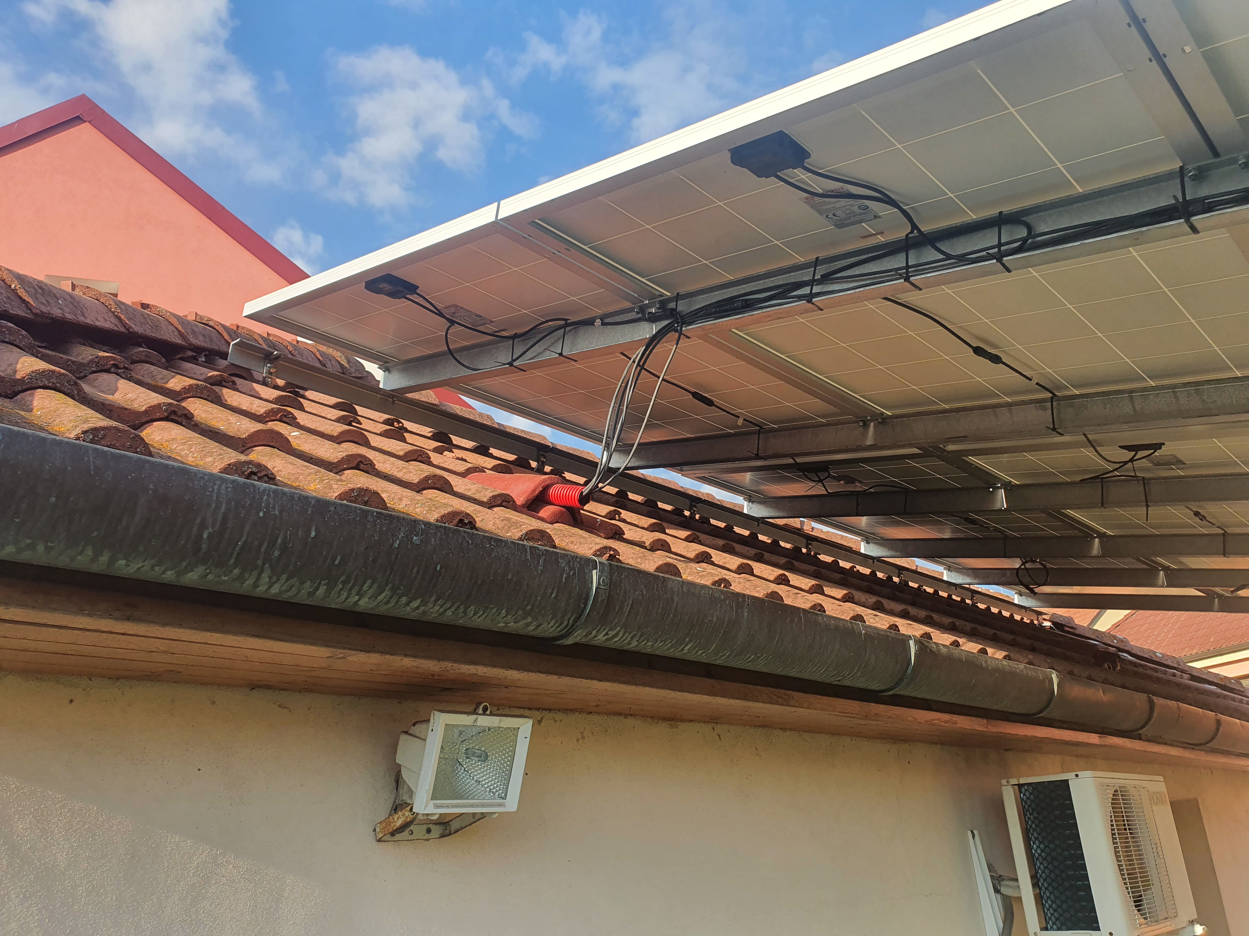

Mňa by hlavne zaujimalo ako si utesnil medzery medzi panelmi aby tam nezatekalo, pretože niečo podobné asi budem za rok robiť známemu.
To pospojovanie panelov ti neviem poradiť lebo mám na streche bezrámovky.

Bylo by mozne prozradit kolik cca stala konstrukce?

Podle fotek to má díravé, ale v jiném threadu kolega použil profil Omega https://www.alsap.cz/profil-omega-74-x-25mm-al-p21872/ v celé délce a ne jen ty pár_cm kousky, co se standardně používají.
Edit: aha, on to nepřidělal přes ty Omega, ale šroubkama rovnou do nosné traverzy. Ale to pak nechápu, proč to není na sraz s těsněním.LIX píše:Mňa by hlavne zaujimalo ako si utesnil medzery medzi panelmi aby tam nezatekalo, pretože niečo podobné asi budem za rok robiť známemu.

Ty svodiče jsou tam na 1000V? To jsou asi krapet velké, ani kdyby to bylo vše v sérii, tak to 1000V nedá ...

Mezi panely je gumove tesneni, ktere se dava do dveri, aby netahlo. Mam to vypocitane tak, ze tesneni ve volnem stavu vyplni cca 10mm a mezery mam cca na 4-5, takze je permanentne zmackle. Nafotim, jak budu zas u toho. Semtam kapka asi nekde ukapne, ale je to pro auto, takze to az tak neresim. Ona ta fotka trochu klame, protoze nejhornejsi radu panelu mam nezatesnenou, aby to jeste pobral okap, protoze ten spoj je jeste nad strechou. Zbytek je utesneny.LIX píše:Mňa by hlavne zaujimalo ako si utesnil medzery medzi panelmi aby tam nezatekalo, pretože niečo podobné asi budem za rok robiť známemu.

Konstrukce vysla cca 25 tis v materialu. strojni vybaveni mam, takze pak uz jen ten cas:) Ale ceny se za ten pulrok, co to lezelo v garazi celkem pohly, tak ted nevim,jak to vyjde.mypower.cz píše:Todle je dobry.

Ja myslel, ze svodic je primarne k tomu, kdyz ti do toho slehne blesk, tak at to nejde do baraku po dc vedeni. Nepocitam, ze bych tim chtel jistit tech 120V co dava 3S. Nebo se pletu?cipis píše:Ty svodiče jsou tam na 1000V? To jsou asi krapet velké, ani kdyby to bylo vše v sérii, tak to 1000V nedá ...

Pletieš sa trocha. Ten zvodič čo tam máš ti po údere bleskom prepustí 1000V do regulátoru. K regulátoru sa dáva ešte zvodič ktorý prepustí napätie také, aby sa regulátor nezničil, takže ak máš regulátor do 150v musíš tam dať ešte zvodič na 150v DC.Hrebik píše:Ja myslel, ze svodic je primarne k tomu, kdyz ti do toho slehne blesk, tak at to nejde do baraku po dc vedeni. Nepocitam, ze bych tim chtel jistit tech 120V co dava 3S. Nebo se pletu?cipis píše:Ty svodiče jsou tam na 1000V? To jsou asi krapet velké, ani kdyby to bylo vše v sérii, tak to 1000V nedá ...

Aha jasne. chapu. Diky za upresneni. Tak mam tam tento nechat a k regulatoru pridat jeste jeden na tech 150V? Nebo to dat pryc a dat nove na 150V?LIX píše:Pletieš sa trocha. Ten zvodič čo tam máš ti po údere bleskom prepustí 1000V do regulátoru. K regulátoru sa dáva ešte zvodič ktorý prepustí napätie také, aby sa regulátor nezničil, takže ak máš regulátor do 150v musíš tam dať ešte zvodič na 150v DC.Hrebik píše:Ja myslel, ze svodic je primarne k tomu, kdyz ti do toho slehne blesk, tak at to nejde do baraku po dc vedeni. Nepocitam, ze bych tim chtel jistit tech 120V co dava 3S. Nebo se pletu?cipis píše:Ty svodiče jsou tam na 1000V? To jsou asi krapet velké, ani kdyby to bylo vše v sérii, tak to 1000V nedá ...

U těch svodičů je lepší si nejprve přeměřit, jaké napětí se tam normálně vyskytuje. Moje měniče ISolar SM II mají na + pólu oproti zemi +-398V a na - pólu -530V - +188V. https://forum.mypower.cz/viewtopic.php?f ... 65#p149909
Originální Axperty toto snad nemají, ale je lepší si to změřil.

Hrebik Ano nechaj tam ten 1000v a pridaj ešte 150v.
Rva Výstup meniča N a PE máš spojené?

Mezi N a PE je 0.4 V, spojené jsou. U těchto měničů to je asi normální, akorát že to člověka normálně nenapadne na co dalšího to má vliv. Nejen, že při odpojených panelech není moc příjemné si na FV vstup sáhnout - je tam 180 V střídavých, ale pokud někdo předpokládá, že mu bude stačit svodiče na 500 V, protože vstup je max. 450 V, tak se šeredně zmýlí a jeden svodič mu odejde.

A uz ti ten svodic odesel? Ja mam N a PE spojeno. Panely v zimnich mesicich pri peknych svetelnych podminkach davaly 430 Voc. Pouzivam svodice Citel DS50VGPVS 500V na dvou invertorech dlouhodobe a ani jeden neodesel. Svodic ma Y koniguraci a i kdyz je na 500V PV, tak stejne zacne nejdrive srazet dle specifikace az pri 600V. Offsetovane DC vuci zemi spolu s AC slozkou neprekonava 600V vuci zemi.rva píše:Mezi N a PE je 0.4 V, spojené jsou. U těchto měničů to je asi normální, akorát že to člověka normálně nenapadne na co dalšího to má vliv. Nejen, že při odpojených panelech není moc příjemné si na FV vstup sáhnout - je tam 180 V střídavých, ale pokud někdo předpokládá, že mu bude stačit svodiče na 500 V, protože vstup je max. 450 V, tak se šeredně zmýlí a jeden svodič mu odejde.
Ono kdyz si projedes vnitrni propojeni soucastek v invertoru, tak zjistis ze diky neexistenci galvanickeho oddeleni mezi outputem a PV vstupem je na PV maximalne vuci zemi tolik co je na PV vstupu. V extremnim pripade je N spojen s PV- a PV+ vuci zemi ma pak stejne napeti jako vuci PV-. Booster na MPPT boardu prohani PV+ pres velkou indukcnost a tam teda pak dochazi ke zvedani napeti na BUS+. Tedy v druhem extremu je typicky PV+ offsetovan vuci N vystupu a PV- vuci zemi ma pak mensi napeti nez mezi PV+ a PV-. Velikost offsetu zavisi na pracovnim bode MPPT. Pri nabitych bateriich a prebytku PV vykonu ma BUS 470 V (odsud plyne onen operativni 450 Voc limit pro MPP tracking; totalni limit 500V je dan limitem napeti kondenzatoru BUS, protoze pak je proste booster na MPPT vypnut uplne). Pri bulk nabijeni baterii odpovida napeti BUS 8-mi nasobku napeti baterie. Ve specialnich pripadech (napeti MPP bodu je vyssi nez 8-mi nasobek napeti baterie) se trackovani MPP bodu neprovadi boosterm na MPPT boardu (booster je deaktivovan), ale buck convertorem nabijeni baterie, ale to velikost napeti PV kontaktu vuci zemi neovlivni je pak na svem extremu symetricky vuci zemi.
