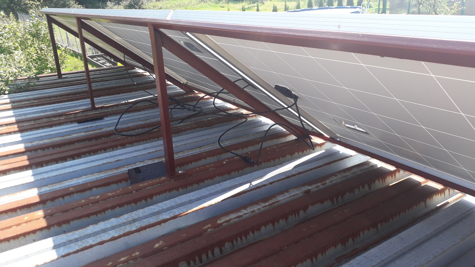

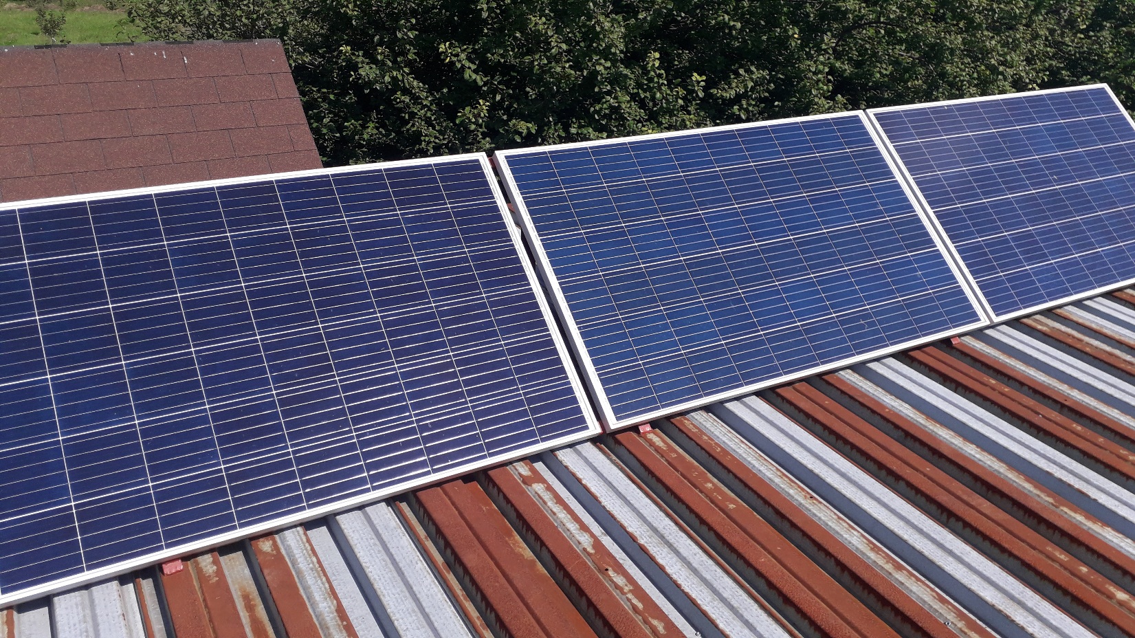

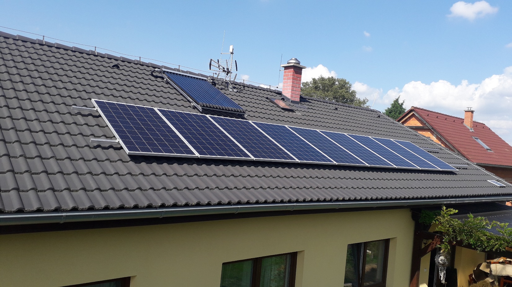

Panely Amerisolar 285wp (orientace 9ks JV, 3ks JZ)

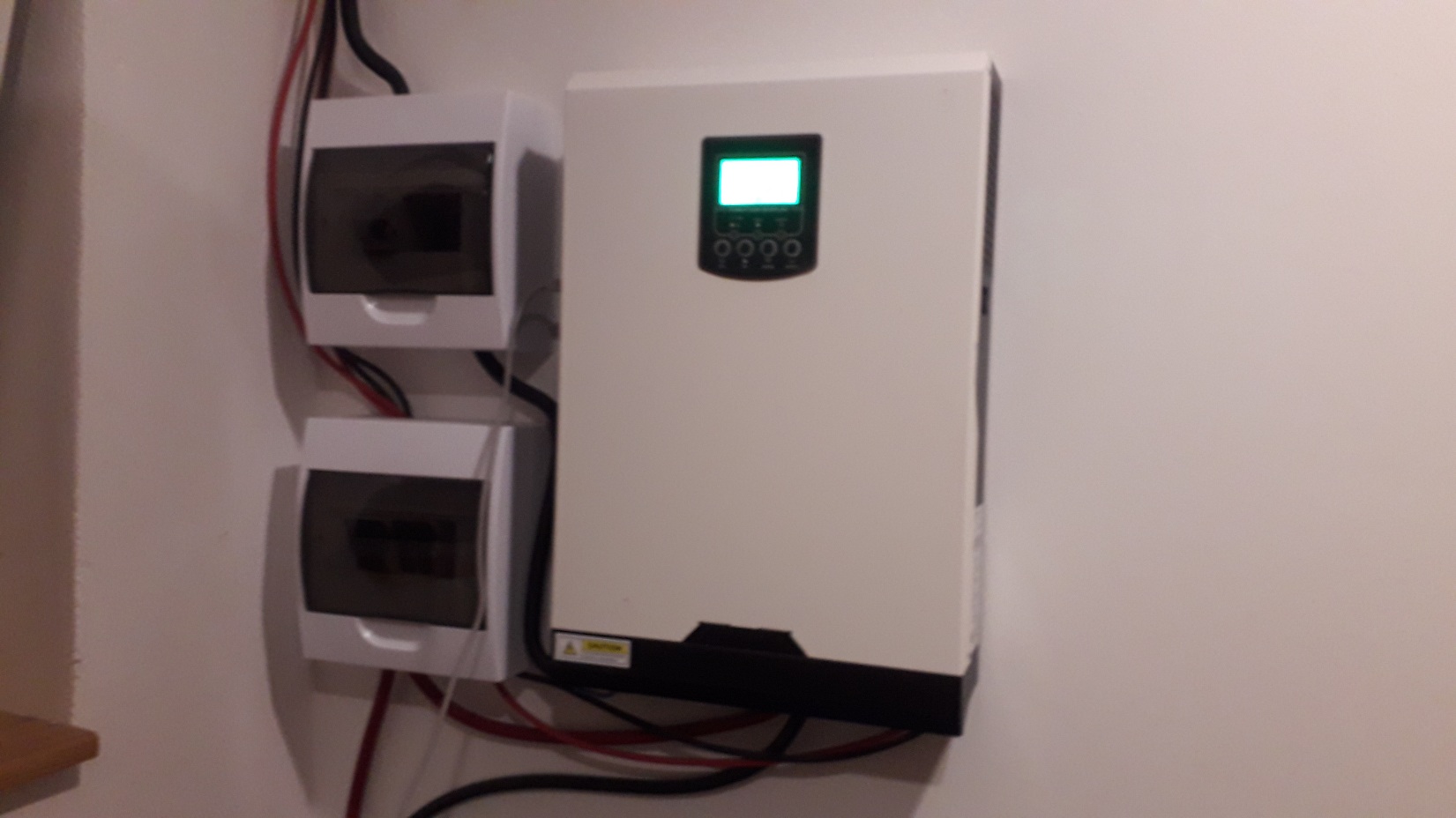

Měnič axpert VM 48V 5kW PF1

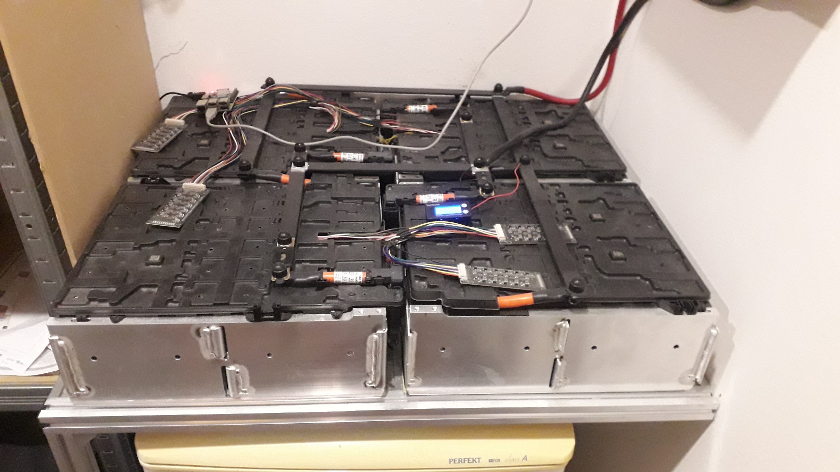

Baterie 4x modul Samsung SDI z BMW I3, použitelná kapacita cca 9kW, ponecháno v originálním spojení 12S, pouze překalibrováno napětí na měniči o 3V. Použity aktivní balancéry. Do krytu baterií vyvrtány otvory pro případnou kontrolu jednotlivých článků voltmetrem. Propojení modulů hliníkovou pásovinou ve smršťovačce.

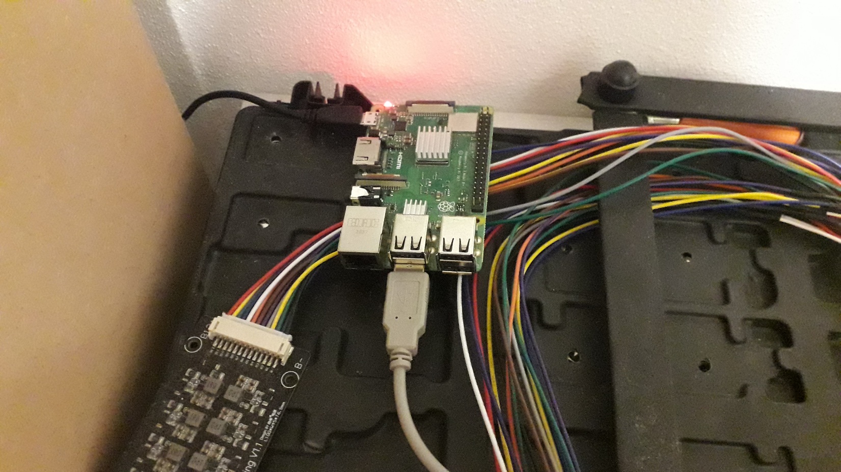

Monitoring pomocí raspberry a ICC sw

bude doplněn hliníkový kryt baterií
