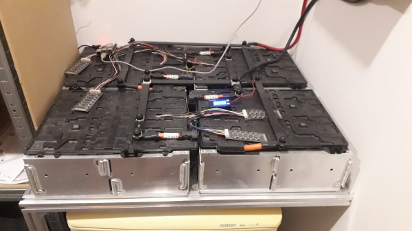

Ahoj,
Rád bych se podělil o svůj výtvor.
Technika:

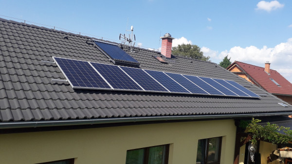

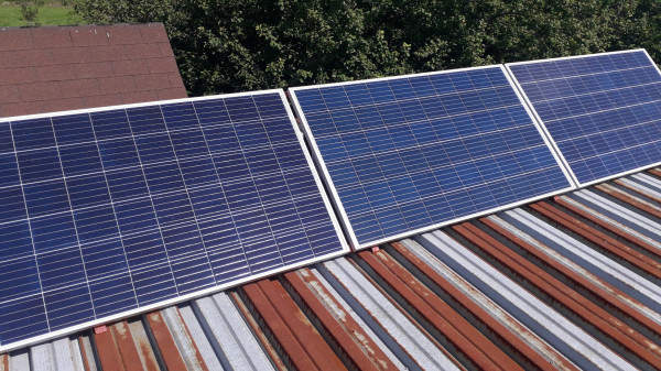

Panely Amerisolar 285wp (orientace 9ks JV, 3ks JZ)
Měnič axpert VM 48V 5kW PF1

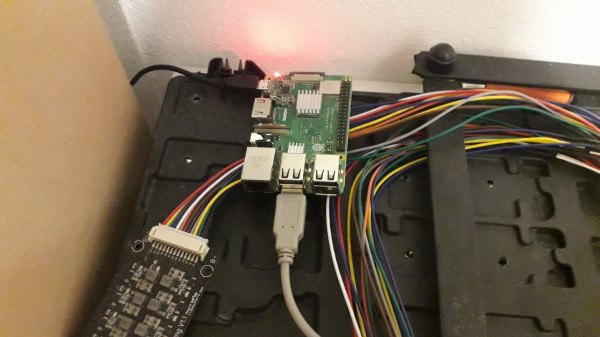

Baterie 4x modul Samsung SDI z BMW I3, použitelná kapacita cca 9kW, ponecháno v originálním spojení 12S, pouze překalibrováno napětí na měniči o 3V. Použity aktivní balancéry. Do krytu baterií vyvrtány otvory pro případnou kontrolu jednotlivých článků voltmetrem. Propojení modulů hliníkovou pásovinou ve smršťovačce.
Monitoring pomocí raspberry a ICC sw

Uvažuji i přechod na pylontech baterie, tak kdyby někdo chtěl, tak komplet baterie (4 moduly s propojením pojistkami a balancéry) prodám za 36000kč, doplatím si jednou tolik a koupím pylontech s menší kapacitou
Táhne téměř celý rodinný dům - pračka, myčka, sušička, koupací jezírko, světla, trouba atd. Kromě bojleru elektrokotle a sklokeramické desky. Přes léto až doteď cca 95% ostrovní provoz
Prosím o zhodnocení, klidně kritiku co zlepšit změnit atd.
