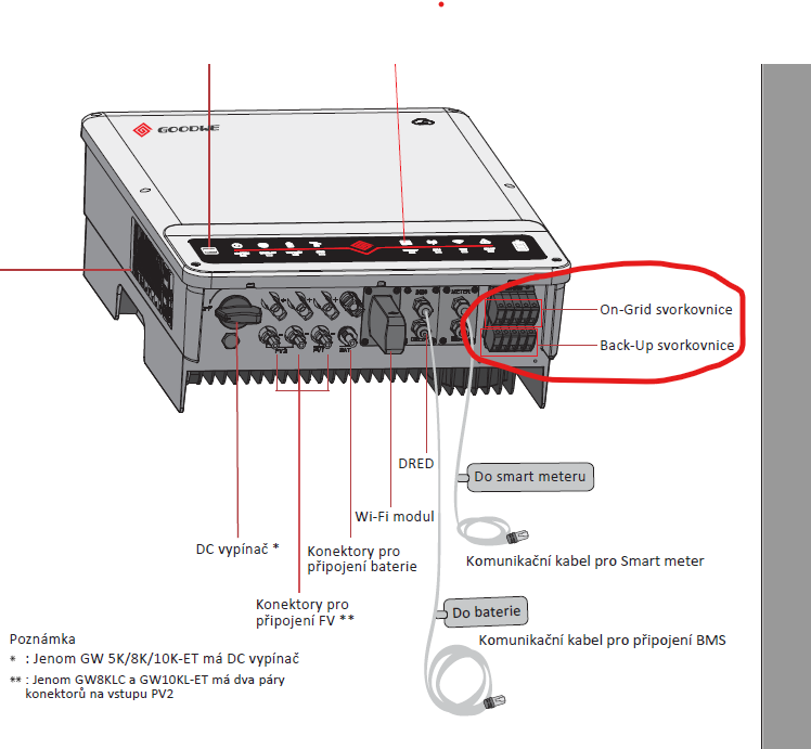

Na nic bych nesahal. Střídač musí poznat, že mu vypadla síť na "OnGrid" svorkovnici a odpojí se.
Nezávisle na režimu. Ostrovní režim znamená, že budete mít při výpadku OnGrid napájenou BackUp svorkovnici. Viz.obr. Na ní mám (přes GW-3648) světla, lednici, a jiné nenáročné spotřebiče, které si zaslouží zálohu.

díky, sázel jsem na to, ale jsem rád, že jste mi to potvrdil.
Na backupu jsme také měli lednici, ale jakmile sepnula problikla světla, tak jsme jí raději z backup vyřadili. V nejhorším můžu po x hodinách natáhnout prodlužku, aby se nachladila jednorázově. To je takový plán, pokud by elektřina nefungovala opravdu dlouho.
