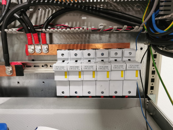

Re: Automatický istič medzi MPPT/Bat - Bat/menič
Ja som nemal miesto na nozove poistky, tak som to vyriesil ako vzdy samodomom.budzak112 píše:nevedeli by ste mi nejaké odporúčiť ? lebo tie mega od victronu 125A/58V sú po 30€ a to mi pride za poistku prehnané...LIX píše:Na tvojom mieste by som tam dal poistku a je vybavené. Na baterkách mávam rovno našróbovanú poistku, ty si kúp kludne poistkový odpínač. Aj tak to je na krajné prípady ktoré by nemali nikdy nastať a ak nastanú vymeníš poitku za novú.
Ja som mal ešte kedysi dávno v 12V systéme tento ´´istič ´´ na 200A a neverím tomu, je to malé a bojím sa že keby v obvode nastal skrat tak táto pidi vec zhorí, je to strašne malé, čínske a lacné. Na určitých veciach sa proste neopláca šetriť. Keď chceš ušetriť kúp poitku ktorú prišróbuješ niekam, toto je zlé riešenie.
najlepšie aj s držiakom
Spravil som si vlastny hreben z pasoviny a odpojim jednoducho ktorukolvek bateriu i bez zehlicky na poistky.
Poistky tam mam 125A a cinania to maju skladom za par kacek
US $1.15 | R017 RT18-125 500V 22x58mm Fast Blow Ceramic Tube Fuse 63A 80A 100A 125A RO17 22*58mm 22x58 22*58 With Fuse Holder Base
https://a.aliexpress.com/_mMwiZwB

Na tom hrebeni máš 50mm2 káble z baterky?
Lebo ja chcem 70mm2 a našiel som zaujímavé poistkové odpájače za celkom fajn cenu a mal by som to pokope len neviem ako tam šupnem 70mm2 kábel keď max prierez do poistkového odpájača je 50mm2 ... Myslíte si ze by mi stačil 50mm2 kábel ? k zostave ..Vid obrázok 2
- kiksa
Kludne tam das 70mm2 len pouzijes vhodnu plochu lisovaciu koncovku.
