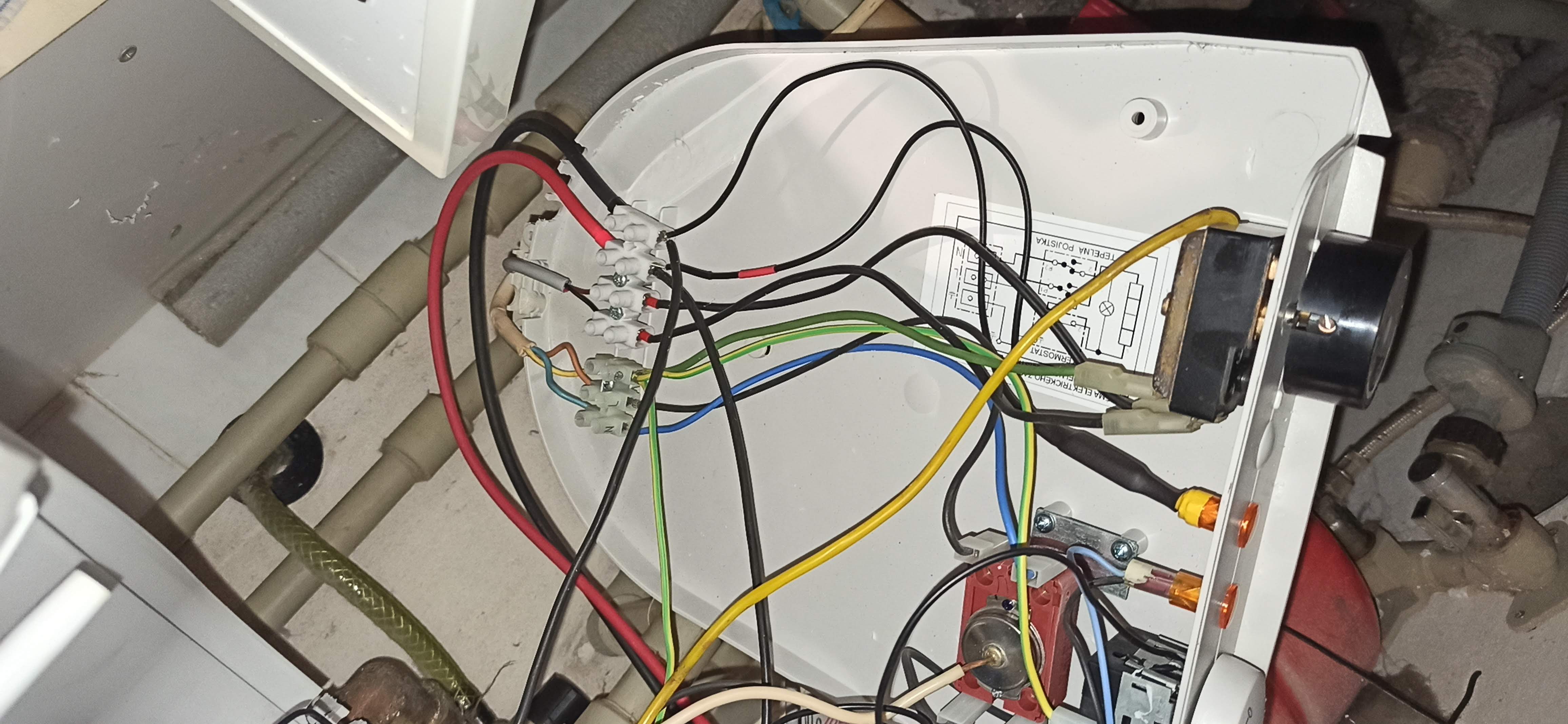

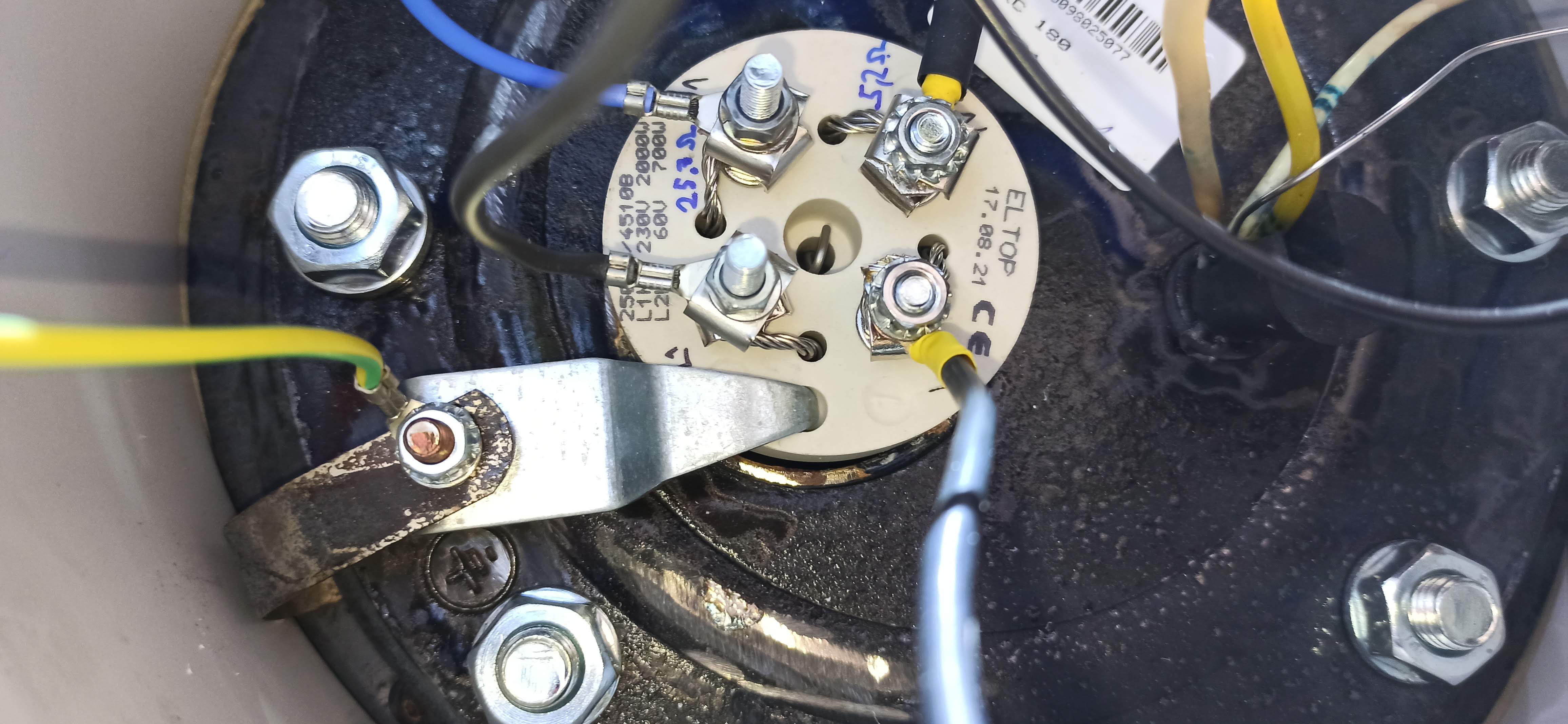

moje realizace (pokus) vytěžování patronou z "nadety"
je potřeba do jímky pro termostaty nacpat 4 kapiláry, tak při výběru je potřeba koukat na to, aby kapilára měla co netenčí tu silnou část, jinak se to bude dávat hodně na krev

koupil jsem termostaty taky u nadety a šly tam v pohodě. Toho bastliče jsem si dovolil na yt okomentovat a dost těžce to nesl...

Jistěže si to Nadeta nechává dělat u Eltopu, dvě spirály jsem si objednal u Nadety, jednu u Eltopu, přišly absolutně stejné kusy, až na to, že u Eltopu o dost dráž a navíc s příšerným balným ...
Termostaty mám též koupené u Nadety, plus i signálku a knoflík, u Dražic je paráda, že je na to příprava.
Ty kapiláry se tam cpou prvně obě provozní a pak obě havarijní.
Už bych to také mohl zapojit

zvolil jsem jinou politiku, ty havarijní jako první abych jim zabezpečil nejvyšší místo v jímce , ale jak jsem psal, na stejný místo (úplně nahoru) do jímky se mi vešli bez problému jenom 3 ta čtvrtá se tou zvětšenou částí k těm zbývajícím třem prostě bezpečně bez možnosti poškození jedné z nich nevešla, takže je zhruba o 7cm níže, já zvolil tedy možnost, že obě havarijní a ta provozní co ovládá DC jsou v jímce nejvýše a ta provozní AC, která je nastavena na nižší teplotu je tedy o kousek níže , kontrolku jsem vyrobil z led 8mm s patřičným předřadným odporem a napájená je přímo z DC napětí spirály, spínání DC obvodu je zabezpečeno mini stykačem ABB řady B6
