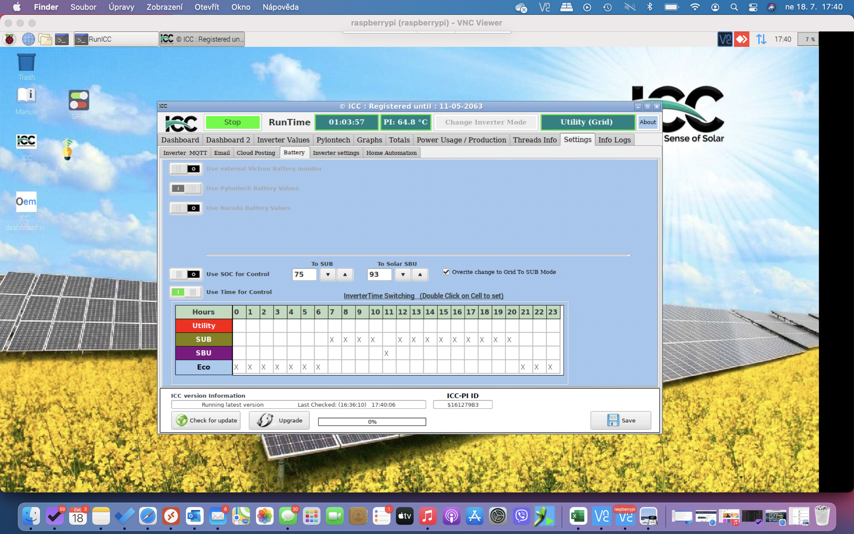

ukaž stranku z nastavením v icc

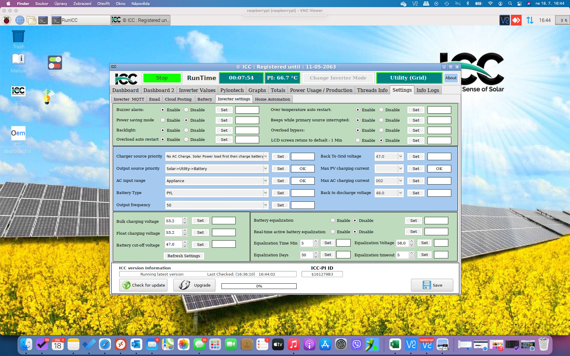

Re: PIP 5048MK - nefunguje nastavení priorit
ale ten problém podle mě není v režimu SBU ten funguje ale SUB kdy pošle 100% výkonu do baterie dokud není baterie FULL.. parametr 12 - 47V a 13 - 48V aktuálně baterie FULL 53,08Vrva píše:Záleží jaké je nastavené napětí 12 a 13 při kterém se přepíná měnič na baterie a na distribuci. A při relativně velkém odběru pak může hrát roli i napěťová ztráta na kabelech.
kvako1 píše:ja mam tedy MG ale chovat by se měl ten tvůj stejně. mě to normalně funguje, nejdřív spotřeba z panelu až pak z baterky nebo do baterky...
ale ty tam maš prioritu sub ne sbu..
to co chceš je sbu ne ?

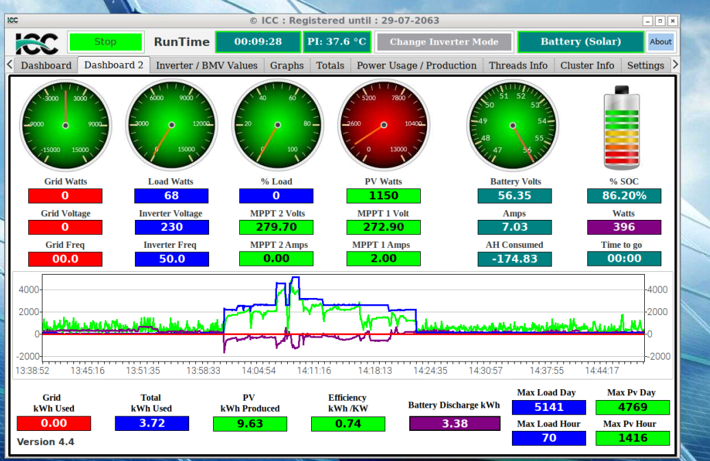

tak asi ne, asi to je u tveho měniče jinak. máš tam trochu jinak ty nastavení.
graf jak se to chová mě na sbu, baterku drží stále plnou a zatěž veme ze slunce, zelené. připadně docucne, ale baterku drží stale na 56V jak mam nastaveno. až když nesvití jede plně z baterky
kvako1 píše:tak asi ne, asi to je u tveho měniče jinak. máš tam trochu jinak ty nastavení.
Aha jenomže ty máš malou zátěž, zkus se na to podívat pohledem, že máž zátěž 90% max výkonu pole... potom ti to co chci dá možná větší smyl...
Treba spravne nastavit napatia:
Bulk charging voltage
Float charging voltage
Battery cut-off voltage
Back to Grid voltage
Back to discharge voltage
To znamena, ak chcem baterku na 60 % SOC,
tak musim spravne nastavit BULK a FLOAT.
Ak chcem baterku pomalsie nabijat, nastavit
Max PV charging current.
rottenkiwi píše:Treba spravne nastavit napatia:
jasně to jsem si myslel ale to musím zrušit v měniči nastavení baterií PYL a komunikaci jinak tyto parametry nejsou přístupné... JE TO TAK ?? musím komunikaci odpojit..
tohle byla jenom ukazka grafu, mivam zatěž i 12 kW.moravan30@seznam.cz píše:kvako1 píše:tak asi ne, asi to je u tveho měniče jinak. máš tam trochu jinak ty nastavení.
smysl to co chceš mi dáva, to chapu, ale nedava mi smysl proč se to tak chova. mě žere vždy nejdřív energii z panelu , jestli něco zustane tak to cpe do baterky. dejme tomu že bych měl zatěž 3kW a vyrabělo se 5kW tak sežere z panelu ty 3 a zbytek nacpe do baterky. takhle mi to funguje. pokud se bavime o slunečnem dnu. co jsem pochopil tak o tohle ti jde.
ale jak se dostaneš na hranici že je baterie plna ,tak ji prostě užudržuje plnou do večera. a na grafu se objeví jenom modrá spotřeba a zelena vyroba.. baterka je vlatně jenom udržovaná.. proste vyroba kopiruje spotřebu a graf baterie už se skoro nehne.
je potřeba to možná restartovat a znova skusit nastavit.
proč ti nahoře v pravo svití utility ?
počkej ty maš pilontechy baterky , to jsem si neuvědomil, to bude asi ten problem, tak to neporadím.

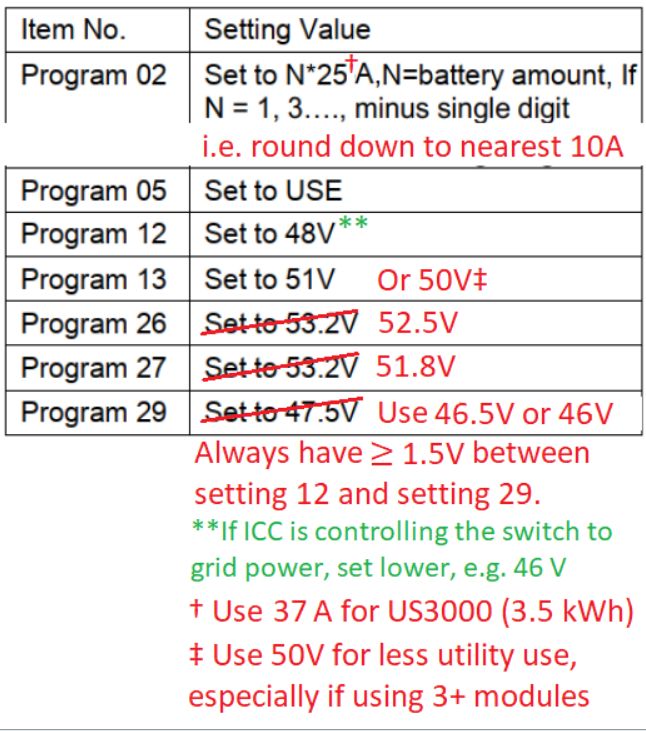

Ked je tam 05 param PYL, tak BMS by mal obmedzovat prudy, aby sa baterka ubalancovala.
Na inych forach radia napr.:
Takze sa hrat s parametrami, kym nedocielim potrebne spravanie.
Ergo, ak chcem aby baterky boli na: x SOC, tak musim trafit napatia pre 15S / Pylony /
40 % 48.1 V
50 % 48.4 V
60 % 48.7 V
70 % 49 V
80 % 49.2 V
Napatia u LFP vyzeraju nejako takto:
https://forum.mypower.cz/viewtopic.php? ... =40#p14085
