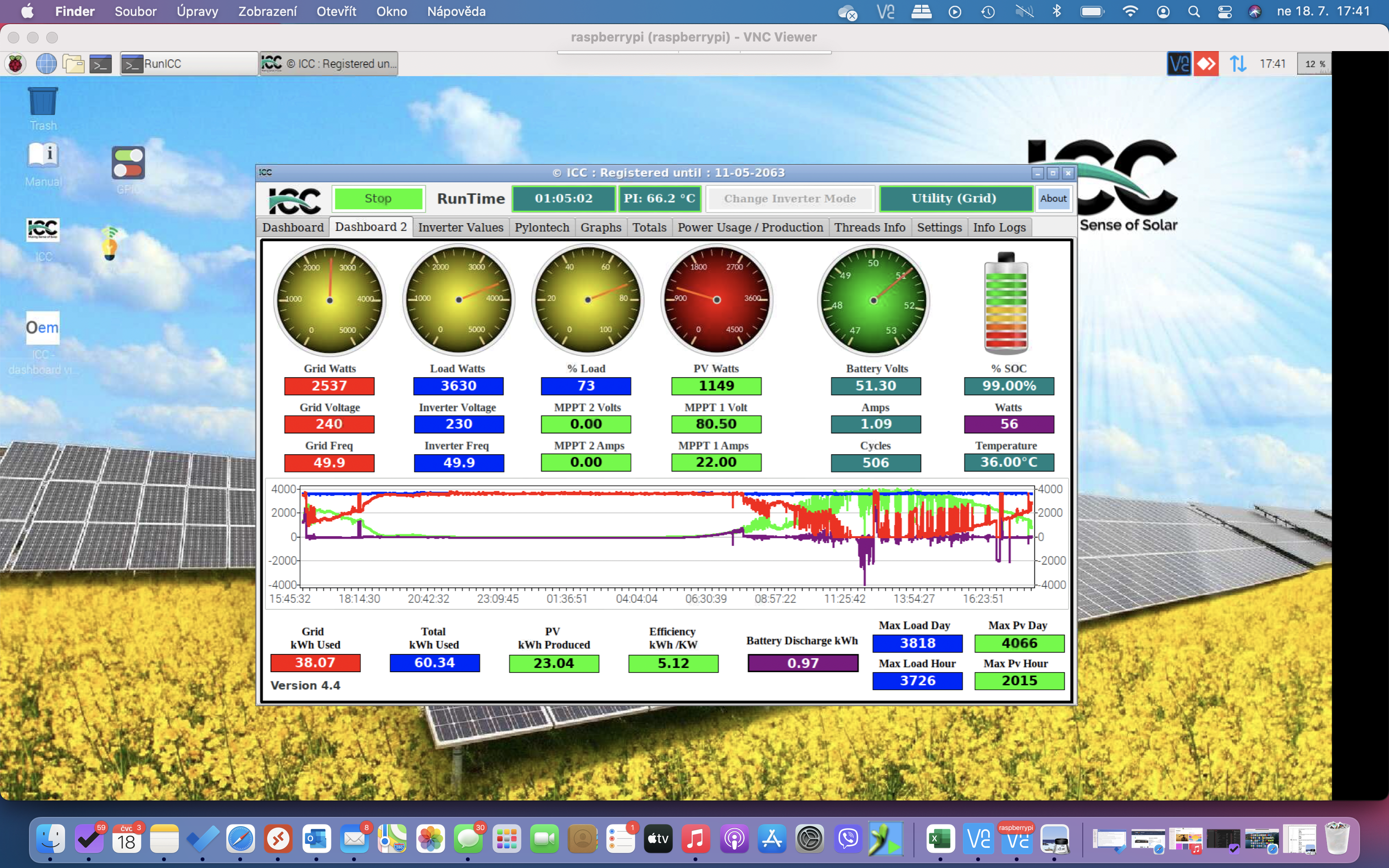

Re: PIP 5048MK - nefunguje nastavení priorit
ja mam tedy MG ale chovat by se měl ten tvůj stejně. mě to normalně funguje, nejdřív spotřeba z panelu až pak z baterky nebo do baterky...
ukaž stranku z nastavením v icc
kvako1 píše:ja mam tedy MG ale chovat by se měl ten tvůj stejně. mě to normalně funguje, nejdřív spotřeba z panelu až pak z baterky nebo do baterky...

tak asi ne, asi to je u tveho měniče jinak. máš tam trochu jinak ty nastavení.
graf jak se to chová mě na sbu, baterku drží stále plnou a zatěž veme ze slunce, zelené. připadně docucne, ale baterku drží stale na 56V jak mam nastaveno. až když nesvití jede plně z baterky

jasně to jsem si myslel ale to musím zrušit v měniči nastavení baterií PYL a komunikaci jinak tyto parametry nejsou přístupné... JE TO TAK ?? musím komunikaci odpojit..
kvako1
- Příspěvky: 613
- Reputace: 122
tohle byla jenom ukazka grafu, mivam zatěž i 12 kW.moravan30@seznam.cz píše:kvako1 píše:tak asi ne, asi to je u tveho měniče jinak. máš tam trochu jinak ty nastavení.
Aha jenomže ty máš malou zátěž, zkus se na to podívat pohledem, že máž zátěž 90% max výkonu pole... potom ti to co chci dá možná větší smyl...
smysl to co chceš mi dáva, to chapu, ale nedava mi smysl proč se to tak chova. mě žere vždy nejdřív energii z panelu , jestli něco zustane tak to cpe do baterky. dejme tomu že bych měl zatěž 3kW a vyrabělo se 5kW tak sežere z panelu ty 3 a zbytek nacpe do baterky. takhle mi to funguje. pokud se bavime o slunečnem dnu. co jsem pochopil tak o tohle ti jde.
ale jak se dostaneš na hranici že je baterie plna ,tak ji prostě užudržuje plnou do večera. a na grafu se objeví jenom modrá spotřeba a zelena vyroba.. baterka je vlatně jenom udržovaná.. proste vyroba kopiruje spotřebu a graf baterie už se skoro nehne.
je potřeba to možná restartovat a znova skusit nastavit.
proč ti nahoře v pravo svití utility ?
