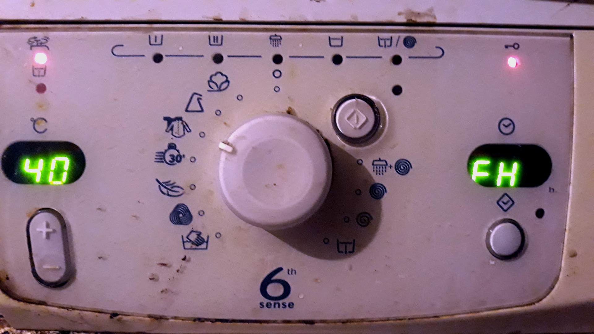

Mam asi 17 r. staru pracku Whirlpool a vacsinou isla posledne roky na FVE
a vodu som napustal z 2. bojlera 30 - 40 *C.
Teraz som mal malo energie v baterkach, tak som to prepol na DS.
Ale problem je asi v tom, ze tam cvaka relatko, ale neotvori vstup vody
a po par min. otacania nasucho vypise chybu.
Mohol tento problem vzniknut tym, ze namiesto studenej 10 - 20 *C vody, tak isla 7 rokov tepla ?
Je ten problem v relatku alebo vo ventile ?

Hadica, aj sitko aj filter je OK, voda ide.
Problem je, ze cvakne asi 26x relatko.
Potom sa normalne zacne cyklus, motor berie od 13 do 88 W.
Ale spiralu nezopne.
Potom perie asi 8 min, a vyhodi chybu: Water tap problem.
Takze to musim asi rozobrat. Alebo radsej novu a hotovo.

Chyba FH znamená "error filling", neboli "chyba čerpání". Je třeba vyčisti napouštěcí hadice, filtry, ventilky, případně čerpadélko (pokud tam je).
