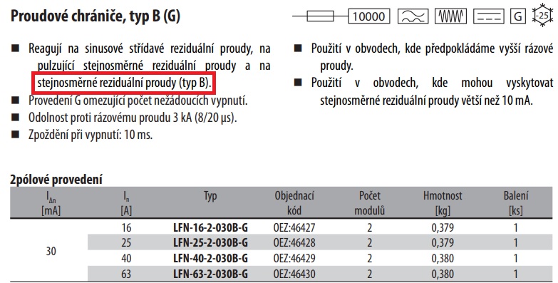

Ahojte, planujem separovany DC rozvod 48V na osvetlenie v dome a chcel by som sa spytat ci je aj pri takto nizkom napati odporucane pouzit prudovy chranic. Mam konkretne vybraty od OEZ https://www.oez.sk/lfn-25-2-030b-k

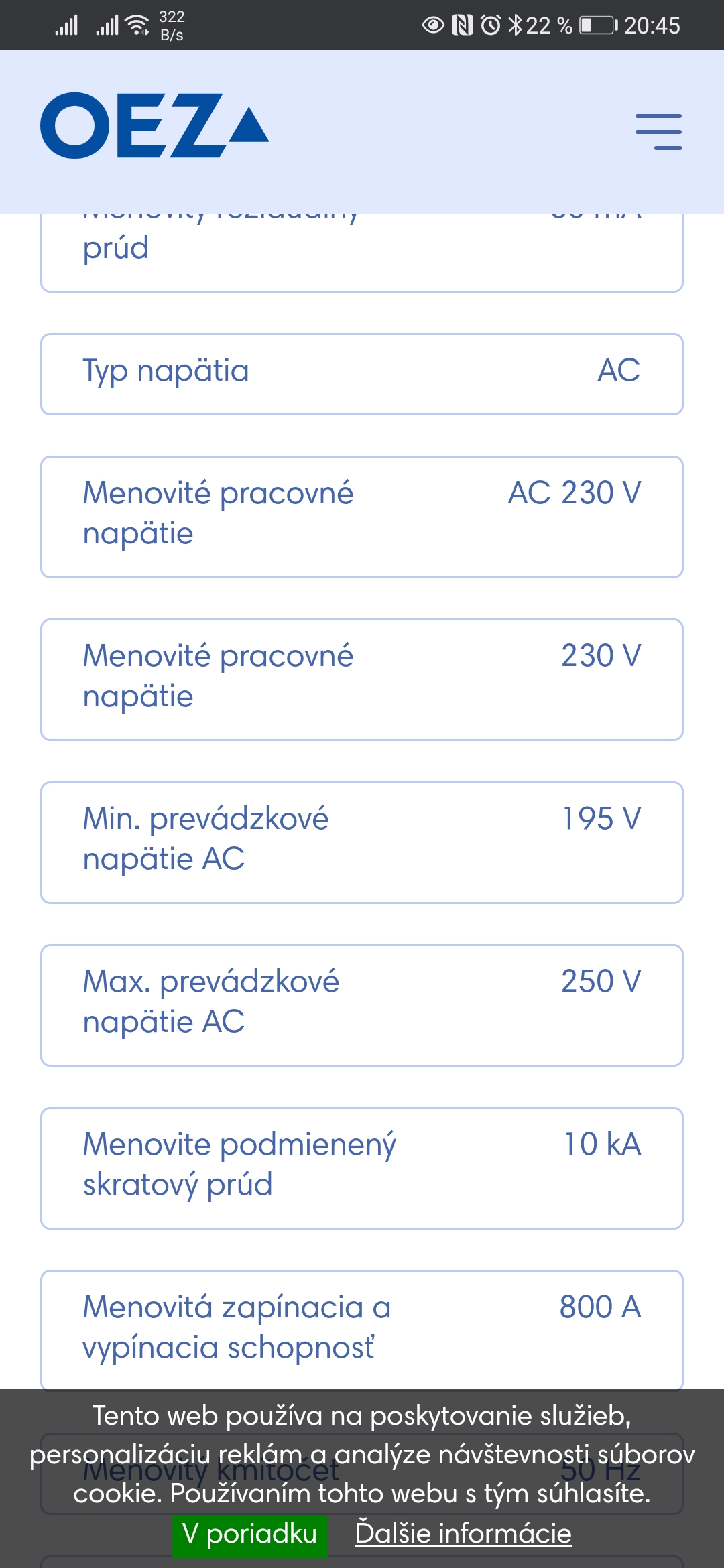

A kde jsi viděl že je to na DC? Jestli tak to hlídá DC složku, ale to nemusí nutně znamenat že bude na DC 48V fungovat ne?

Je tam jasně napsáno AC.

No ale to je nějaká DC složka, ne že je to na DC obvod, vždyť tam píšou i AC min max rozsah

Klasický proudový chrániče jedou jen na AC,
je to dáno tím že uvnitř je naprosto primitivní logika - toroidní jadérko - na něm všechny pracovní vodiče namotaný (3-5 závitů) a na jadérku namotaný cívečka o max. desítkách závitů která přímo svým napětím získaným při nevyvážením proudům pracovních vodičů (je to vlastně rozdílový transformátor) vyhodí cívečku spouště.
Tedy je to trafo a jak víme trafa jsou jen na AC proud

není důvod použít proudový chránič. Bezpečnost ti zajistí napětí do 120V DC v normálních prostorech, a pokud jde o ochranu před požárem, tak použij 1.5A jističe, údajně ztráty pod 70W nedokážou běžný materiály zapálit
- to jsem nemyslel úplně vážně. Ty chraniče nejsou pro DC obvody, elektronika uvnitř chrániče je stavěná na napájení 230V AC, tj vůbec by nefungoval.
Ale s jištěním rozvodů CYKY 3x1.5 na 48V DC to doporučuju nepřehánět, už jsem to tady rozebíral několikrát, pokud má jistič vypnout v nějakým rozumným čase, tj dřív než se rozvine požár, tak díky malýmu napětí zdroje jsou podmínky horší než na 230V AC. doporučuju max B6A pro menší dýlky vedení a napětí 48V, a nejlépe podle watáže svítidel, tj pokud mám okruh, na kterém mám 2ks 25W LED, tak dám ten jistič 1.6A (2A je běžnější) a nesnažím se tam dát 10A jistič, není důvod.
Spíš si prohlídni ČSN 33 2000-7-715/ed.2 - sv. instalace napájená malým napětím. Pro neizolovaný vodiče jsou tam specifický požadavky, ale jinak se tam ani ohledně ochrany před požárem nepožaduje víc, než svítidla určená k montáži na hořlavé hmoty. Nezesložiťuj si to zbytečně.
