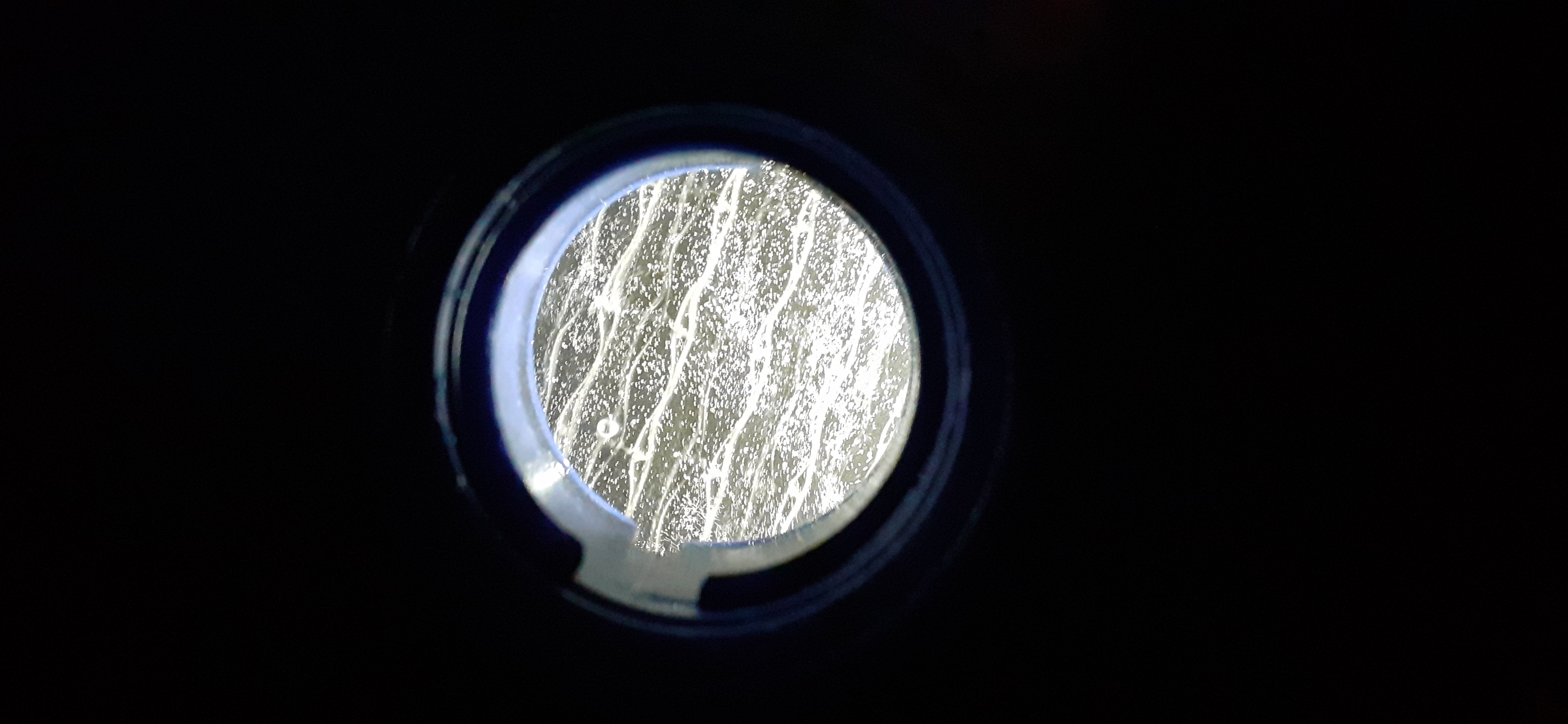

Po odšroubování víčka jakéhokoliv článku se mi zdají elektrody nejak zdeformované, ale neumím to odborně posoudit.

Pomohlo by foto dosiek cez dolievací otvor.

Hustoměr jsem zatím nesehnal, ale v první fotce ty maličké bublinky se pohybují pomaličku jako v rosolu.

Elektrody to je to kapsovité pokroucené? Nebo ty desky mezi tím co je na střídačku tmavé a světlé?

to pokroucené jsou separátory mezi deskama světlá deska je záporná tmavá kladná to je v pořádku jaké ,je napětí při nabíjení 1A??proasnet píše:Dneska jsem ho objednal tak přijde za několik dní. Zatím bych to nechal na floatu z AC úplně bez solaru, může být? Momentálně odběr 1A. Už jsou nasycené.

Když se dívám detailně na fotografii desek, tak se mi zdá, že z té světlé záporné se odděluje jakási vrstvička, stejné barvy, není to rozklad elektrody? Nebo je to jen další vrstva separátoru?to pokroucené jsou separátory mezi deskama světlá deska je záporná tmavá kladná

může tam být něco z desek,když se ty baterky nabíjí vaří všechny články??

To svetlé by snáď mal byť elektrolyt. A nebude to omylom len čistá voda ? Počkajme na ten hustomer.

Re: Úplná ztráta kapacity Pb akumulátorů po 2 měsících
Kolik bys doporučil mít napětí float? Teď jsem ho dal na 27,5V
