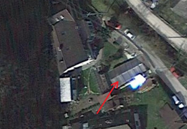

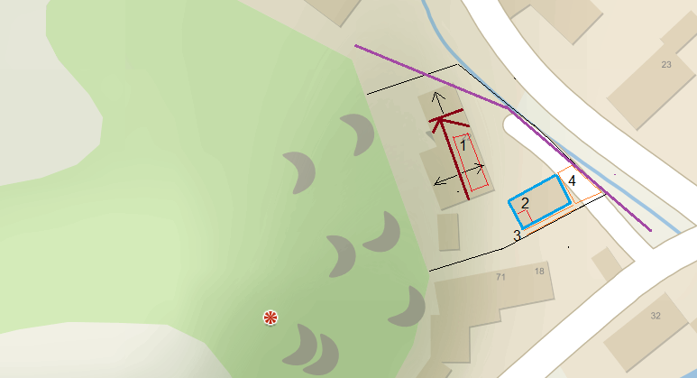

Dům má špatnou polohu ke slunci - viz mapka. Naznačil jsem tam několik možných umístění panelů:
1) VVS část střechy, sklon cca 25° plocha cca 14*6m
2) 3 panely možno umístit na mobilní zastřešení bazénu, (část která je pená), relativně ideální poloha
3) Pruh dlouhý cca 15m, kam by se dalo umístit cca 15panelů - částečně by stínily bazénu, ale jinak relativně ideální poloha
4) Plocha, kde by se teoreticky mohlo zbudova zastřešené stání a využít ho pro panely.. cca 30m2 - Ale fialovou je naznačeno vysoké napetí - 22kV, takže je tam reálné riziko, že s tím někdo bude mít problém. V této části pozemku ale svítí nejdéle.

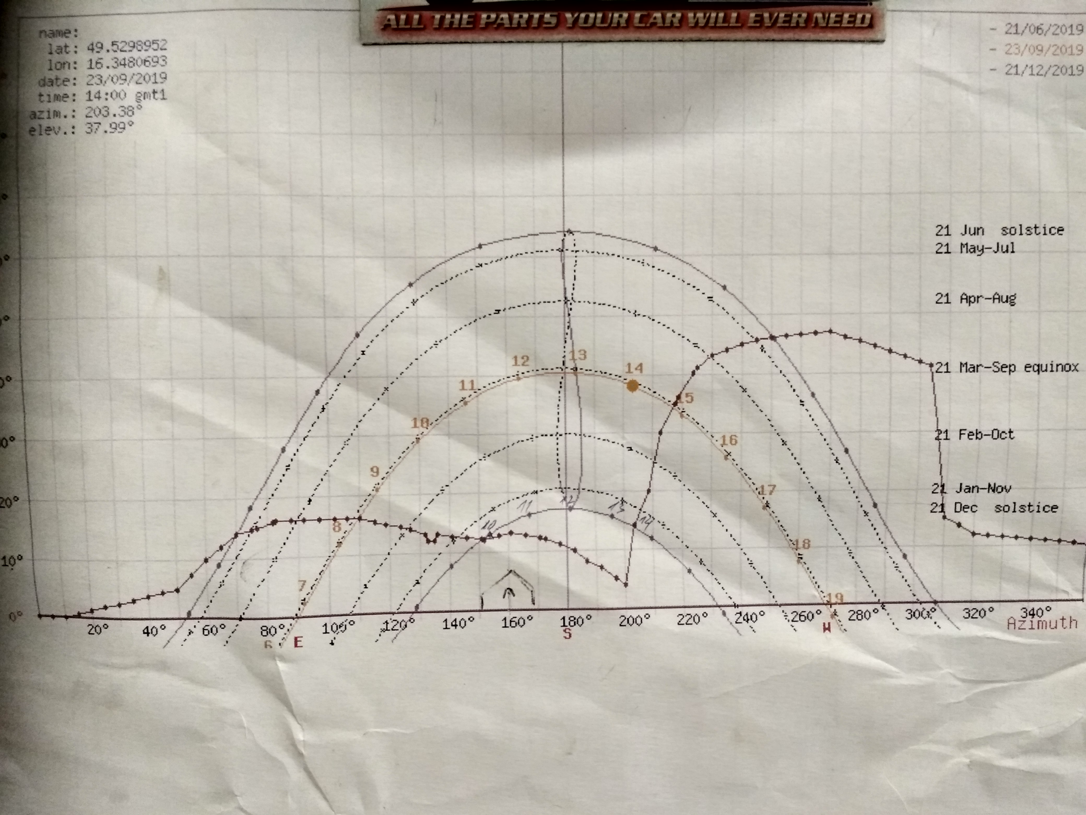

Zároveň pozemek je přes den dost zastíněn (jsme v údolí). Viz příloha s naznačenou polohou slunce a terénu.

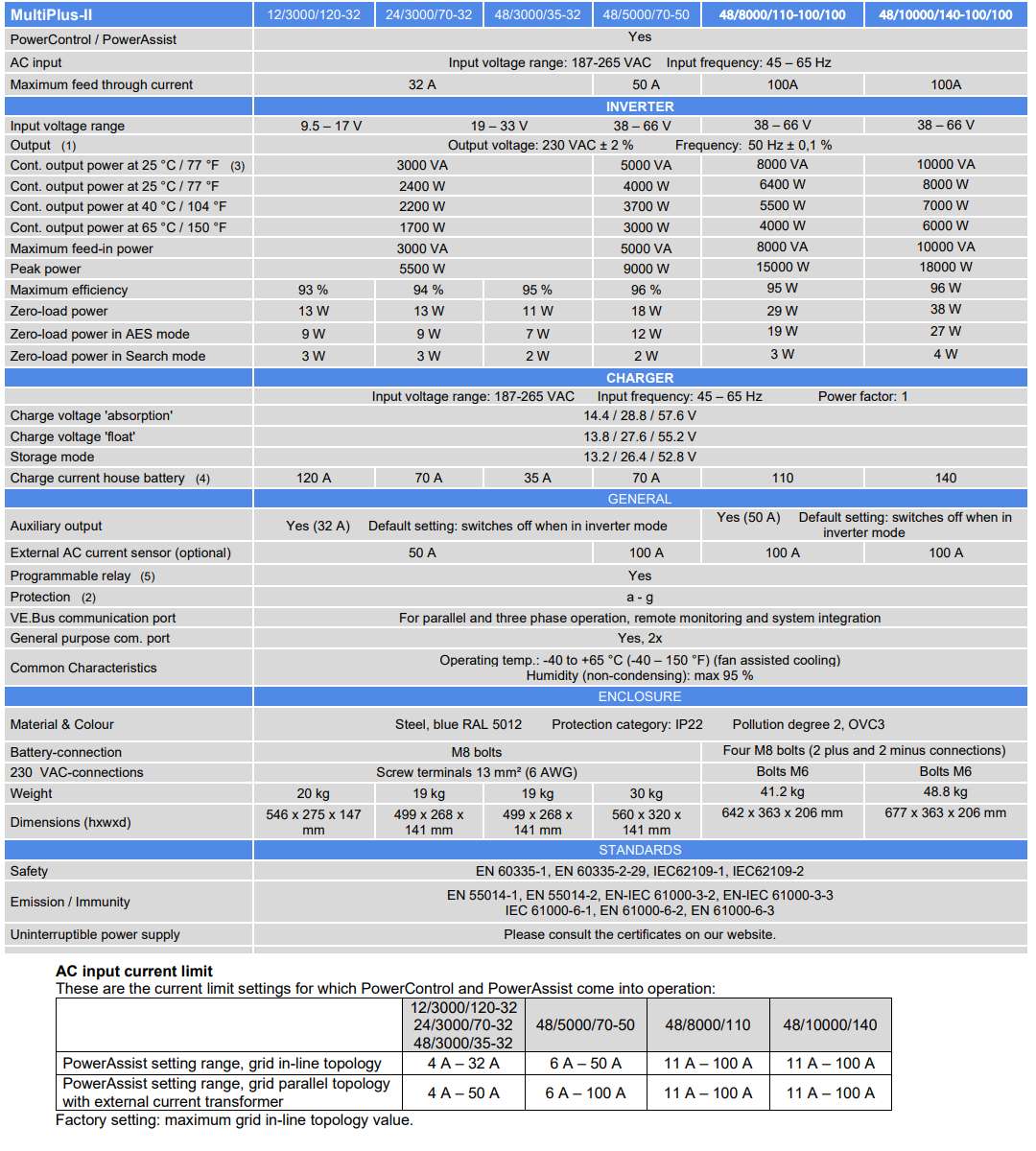

Mohlo by stačit třeba něco takového?(s poloviční baterií).
https://www.getrading.eu/sestavy/hybrid ... -10-p.html
Jak to vidíte, je to u nás reálné? Jaké případně použít panely? A jaký by mohl být roční výroba takové istalace?

Dal bych to na to označené místo, co se vejde alespoň na provoz bazénu.

[quote="proasnet"]Dal bych to na to označené místo, co se vejde alespoň na provoz bazénu.
Tam to mám vyznačené i v tom plánku, ale zastřešení je mobilní, takže můžu využít jen první díl - 3 panely.. Bude to taková kovbojka, pokud bych chtěl více panelů rozmístit po pozemku.

Najjednoduchsie je zobrat potrebny hybridny menic + malu baterku / podla odporucania vyrobcu menica /
a ak menic nestiha, docucnut z DS.
Mozem docucnut max. 4 A az 100 A na fazu, v zavislosti od menica a zvolenej topologie.

spojení s DS bylo myšleno B, tedy celý barák je napájen z FVE(baterie) případný nedostatek je kryt DS (přetoky do sítě nechce řešit, tedy by měly být potlačeny).marko250 píše:3f znamenají 3f měnič,nebo tři měniče do 3f spojené,v obou případech to znamená příšerná vlastní spotřeba těch měničů,běžně 3x70W po celý den.....
počítám, že 3f mně tak jako tak nemine už z důvodu, že spotřebiče jsou rozházené na různých fázích. A úplně se mi nechce tvořit něco spartánsky jako za mlada
Měnič jsem uvažoval něco takového: https://ecoprodukt.cz/p/80764-hybridni- ... 00va-20767
(vycházel jsem z pár fve, co jsem zahlédl ve skupině elektromobilistů). K tomu baterie pylontech
Zkusím nějak propočítat. Stíny mi přes to vyloženě nepůjdou, stín mi hází kopec za domem, takže pak "zhasne" víceméně naráz(střecha), případně kdybych postavil řadu kolem bazénu v linii západ-východ, tak budou panely zhasínat postupně během cca tři čtvrtě hodiny.
Baterie bych asi vzal něco hotového.. udělat si to je lákávé, i ty bloky z tesly jsem viděl za rozumnou cenu, ale nemám na to know how
