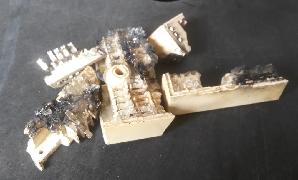

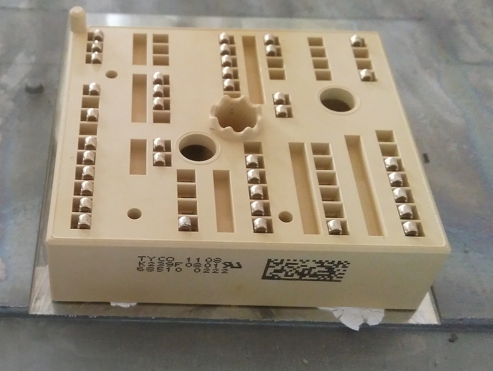

dostaly se ke mě dva měniče SMA SMC 7000HV, prý vadné. Raději jsem je tedy ani nezkoušel zapnout a rovnou je rozebral, zda nebude něco vizuálně špatně. No a hned v tom prvním se něco špatně být zdá
- zničený IGBT modul: Dle označení z druhého měniče by se mělo jednat (asi) o TYCO K239F: Ten se mi najít nepodařilo, ani jeho datasheet, ale našel jsem SKiiP 25AC126V1, který rozměry i layoutem pinů se zdá být identický a výkonově by vyhovovat měl taky (dle datasheet-u je pro invertory až do 28kVA). Otázka za zlatýho bludišťáka zní - mám ho zkusit použít? Díky za každou radu.

S velkou pravděpodobností tam budou vadné další součástky bez viditelných efektů. Pokud je dokážete diagnostikovat , tak ano.
