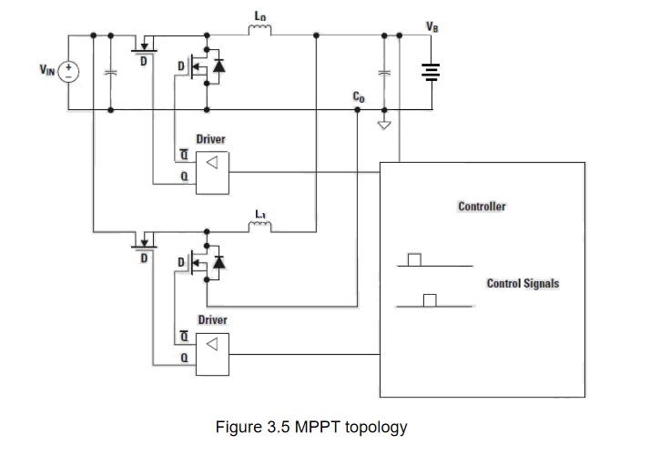

Vnitřní odpor MPPT tracker má, nejde o reálný odpor, ale o měřitelnou zátěž v ohmech připojenou na panely. Tato zátěž je samozřejmě do určitého limitu proměnlivá, a to do limitu maximálního výkonu, který dokáže MPPT tracker dodat. Jeho limit je dán samozřejmě softwarově, aby nedošlo k přetížení výkonové části MPPT.V měniči ale žádný reálný odpor není(jako v žárovce). Regulace se dělá rychlým spínáním proudu. Proud je omezen indukční tlumivky která brání skokové změně proudu. Součástky jsou navrženy a dimenzovány na určitý rozsah regulace.
Žárovka byl jen modelový příklad, žárovká je čistě odporová zátěž, kdežto MPPT tracker má podobně jako u PWM pulsní odběr, a vzniká tam i malá indukce, je to řízený DC/DC měnič se spínacími MOSFETy, ale stále se jedná o zátěž měřitelnou ohmetrem, kterou protéká proud z panelů, limitovaný softwarově od cca 5,5 Ohm. Kdyby mohl být tento vnitřní odpor menší, buď by to byla vada MPPT, nebo by mikroprocesor dovolil větší výkon než 1500W
Pousím se to vysvětlit ještě na jiném modelovém případu, audiozesilovač a jeho zdroj.
Když bude zdroj slabší než je výkon zesilovače, tak zesilovač nepodá dostatečný výkon a bude ořezávat. Bude-li zdroj schopný dodávat větší proud, než si dokáže zesilovač odebrat, pak bude výkon zesilovače v plné míře využitelný ( ne využitý ). A bude-li schopnost zdroje dodávat proud ještě vyšší a vyšší, třeba i trojnásobná....desetinásoná, zesilovači to neublíží, pokud bude dodržené maximální napětí, zesilovač bude mít dostatek energie na svůj zisk, který ale nikdy nepřekročí jeho vlastní výkon. Takže zdrojem ze 100W zesilovače 1000W zesilovač neudělám, stále bude schopný dodat 100W. Vyšší výkon jen posílením koncových stupňů ( více tranzistorů = menší odpor na zátěž zdroje )
MPPT v Axpertech - Vin jsou panely
https://forum.mypower.cz/download/file. ... w&id=23665

Je zde přece jen drobný rozdíl mezi zesilovačem a MPPT nabíječem. MPPT nabíječ může mít takový režim činnosti, že periodicky po určitém čase zjišťuje polohu pracovního bodu pro maximální výkon fotovoltaického pole. Může to dělat tak, že proměří celou výkonovou křivku a hledá na ní maximum. Pokud by nebylo při této činnosti ošetřeno maximum měřeného proudu, mohlo by se stát, že spínací tranzistory budou při této činnosti přetíženy. V tomto případě tedy záleží na tom, jak kvalitně byl návrh proveden a jaké má limity. Metod zjišťování optimálního pracovního bodu je ale více a záleží na tom, která z nich byla pro daný MPPT regulátor použita.
