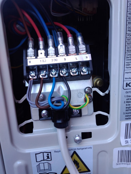

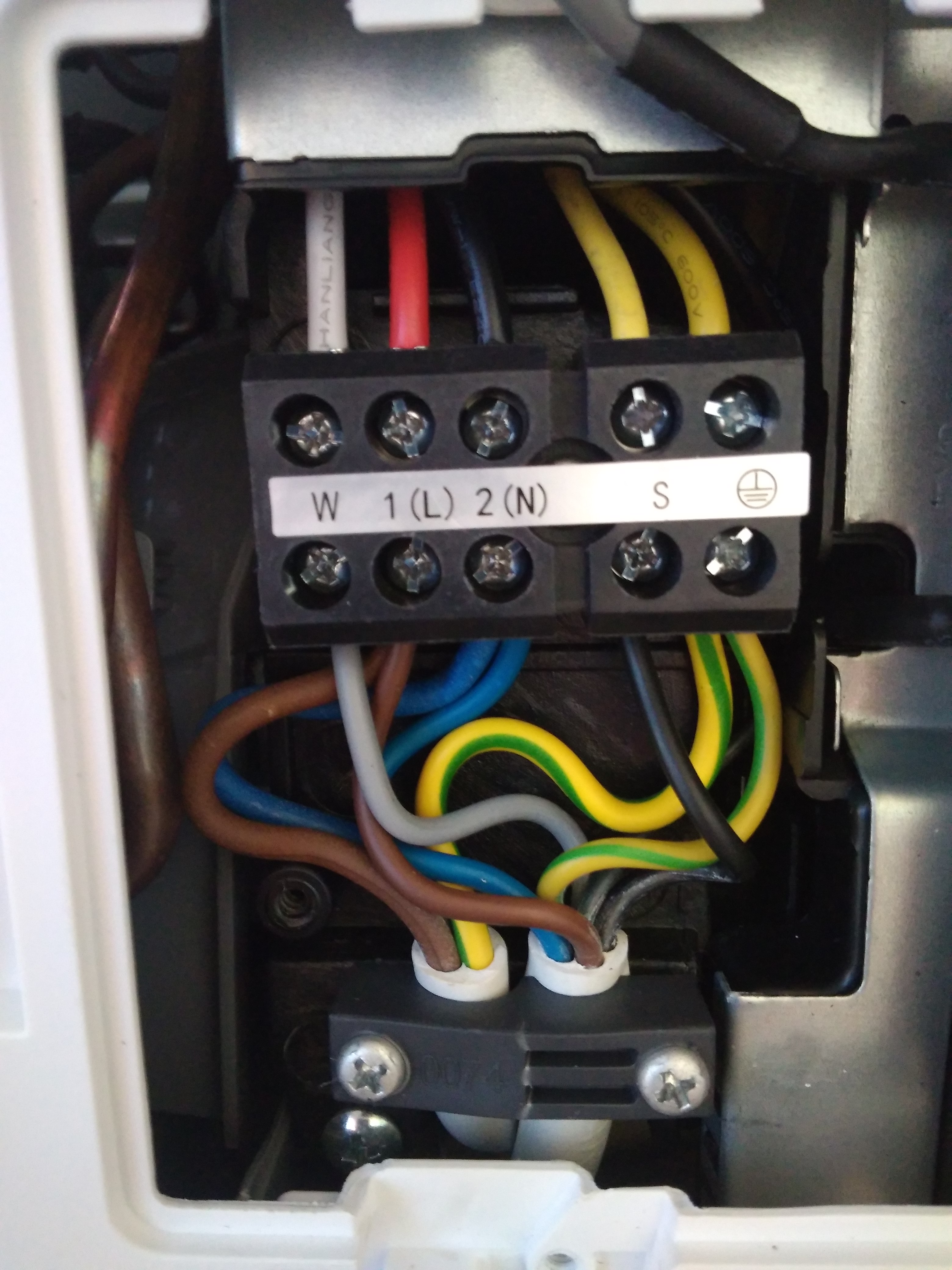

Nemá někdo zkušenost se zprovozněním této klimatizace?
Návod není příliš detailní,nejsem si jist,jestli je klimatizace naplněná chladivem a zda postačí zapojit do sítě vnitřní jednotku a ovládat chod venkovního kompresoru pomocí pětižilového kabelu mezi vnitřní a venkovní jednotkou.
Děkuji za tipy.
Venkovní jednotka propojená 5žil.kabelem s vnitřní jed.
Vnitřní jednotka připojená na 230 V a propojená 5žil. kabelem s venkovní jednotkou

Elektrické zapojení popsané na začátku je možné?

eL. ZAPOJENÍ TI NIKDO NEPOTVRDÍ, každá jednotka má své,já mám přívod 230VAC do venkovní a z ní jde do vnitřní propoj 230VAC+komunikace.
