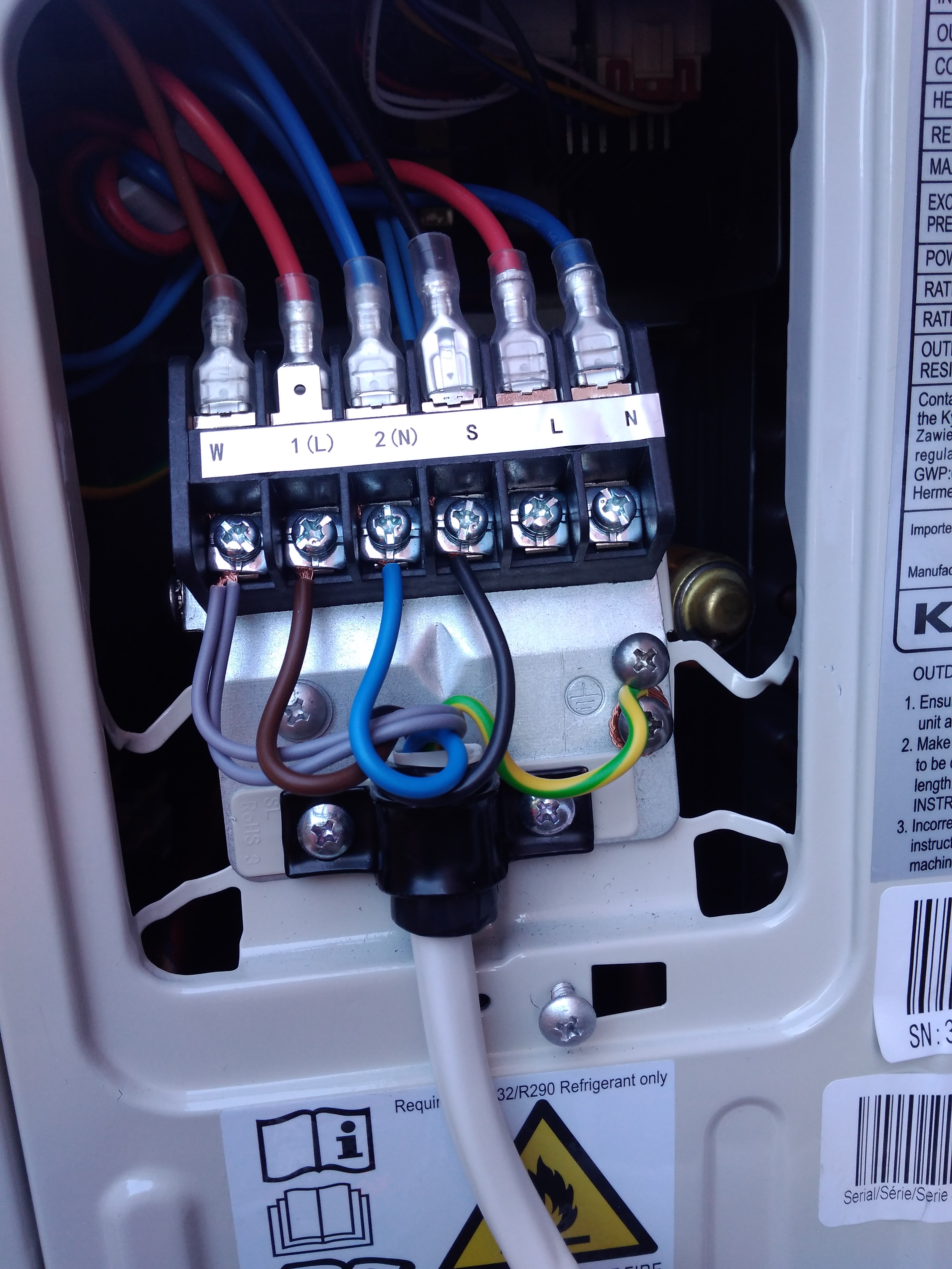

Venkovní jednotka propojená 5žil.kabelem s vnitřní jed.
Vnitřní jednotka připojená na 230 V a propojená 5žil. kabelem s venkovní jednotkou

Elektrické zapojení popsané na začátku je možné?

eL. ZAPOJENÍ TI NIKDO NEPOTVRDÍ, každá jednotka má své,já mám přívod 230VAC do venkovní a z ní jde do vnitřní propoj 230VAC+komunikace.
