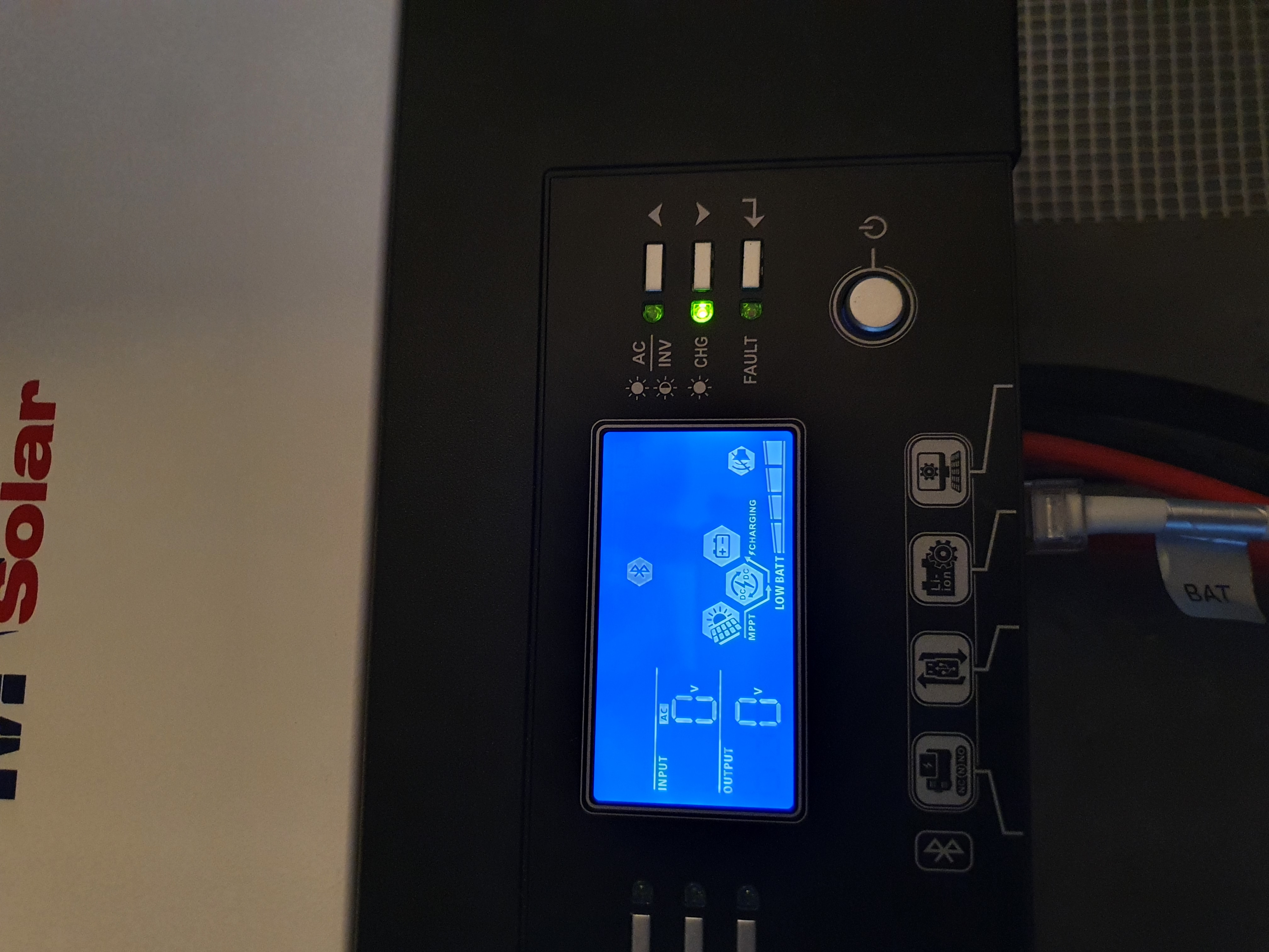

Ahoj, po půl roce testování začínám pozorovat, že čas od času mi měnič přestane dodávat 230V i když má třeba i baterku plnou. Automatika mi to okamžitě přepne na DS jelikož jedu v ostrovnim režimu a na méniči béží pouze mttp nabíjení a já musim ručně zase 230V rozběhnout nevíte co se s ním děje?
Děkuji za pomoc
Děkuji za pomoc

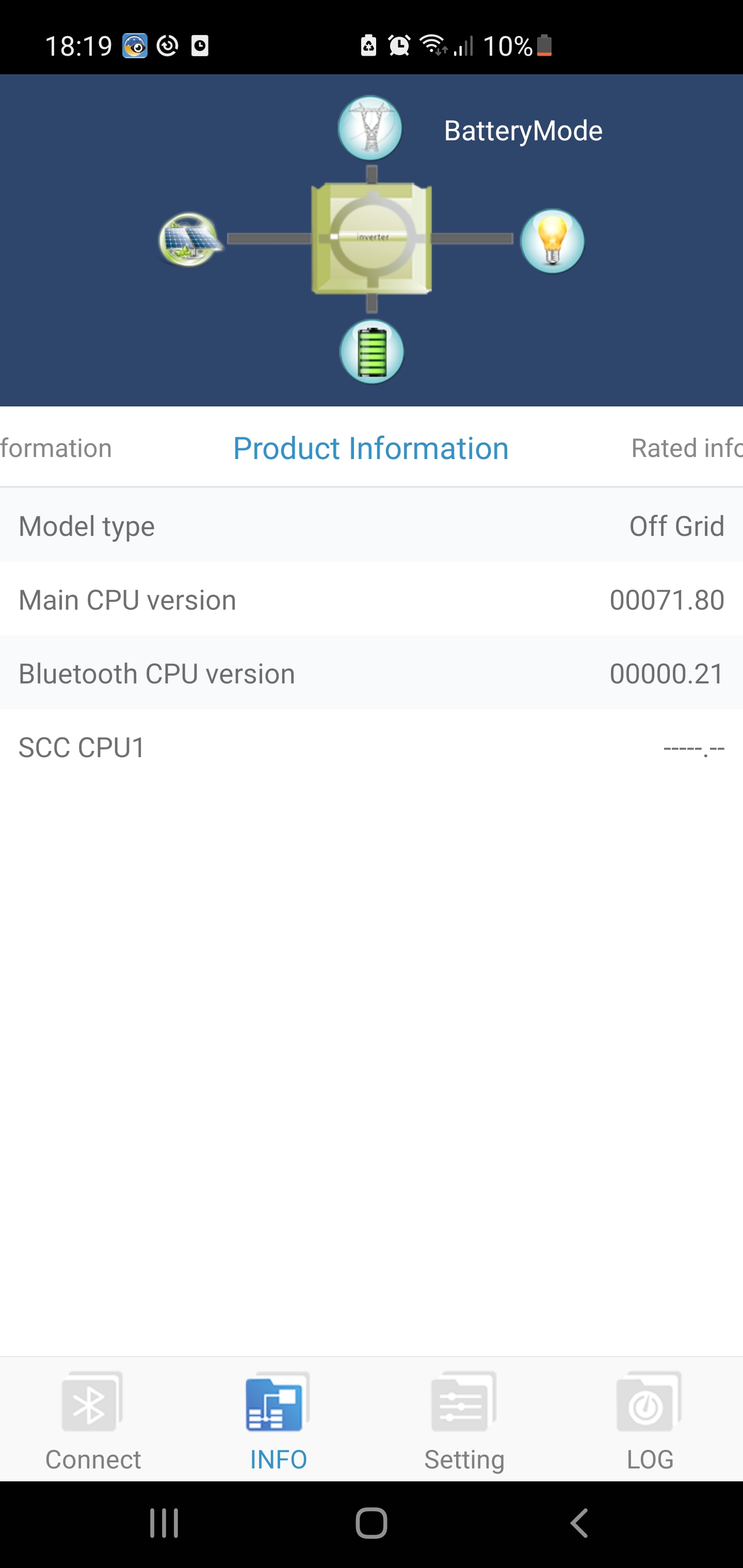

hmm. skor sa vyskytuje problem s odpajanim panelov, ze od casu sa regulator v menici vypne a po chvilke zas nabehne. riesil to upgrade firmware. o tom co popisujes som nepocul. mozno skusit tiez upgrade a uvidi sa. aku mas verziu firmware?

Tak mame zde dalsi vypadek menic dal nabiji z panelu, ale 230V uz nejede...opravdu to dela jenom me??

A ten fw jsi už přehrál? Nemohlo to vzniknout krátkým odpojena aku a následným odpojením měniče a pak po znovupřipojení jel jen mppt? Máš monitoring všeho?

Jeste jsem nic neprehraval nemam s tim moc zkusenosti, ale chystam se na to. Nastesti mam prepinac sit tj. pokud dojde k vypadku hned se mi to prepne na ds bez vypadku a Loxon mi zahlasi, ze k tomu doslo, ale jiny monitoring nemam a zatim jsem nenasel, jak menic lepe integrovat do loxonu, kdyz uz ho mam. Jelikoz kazdy dalsi system znamena zase dalsi potencialni problem.
