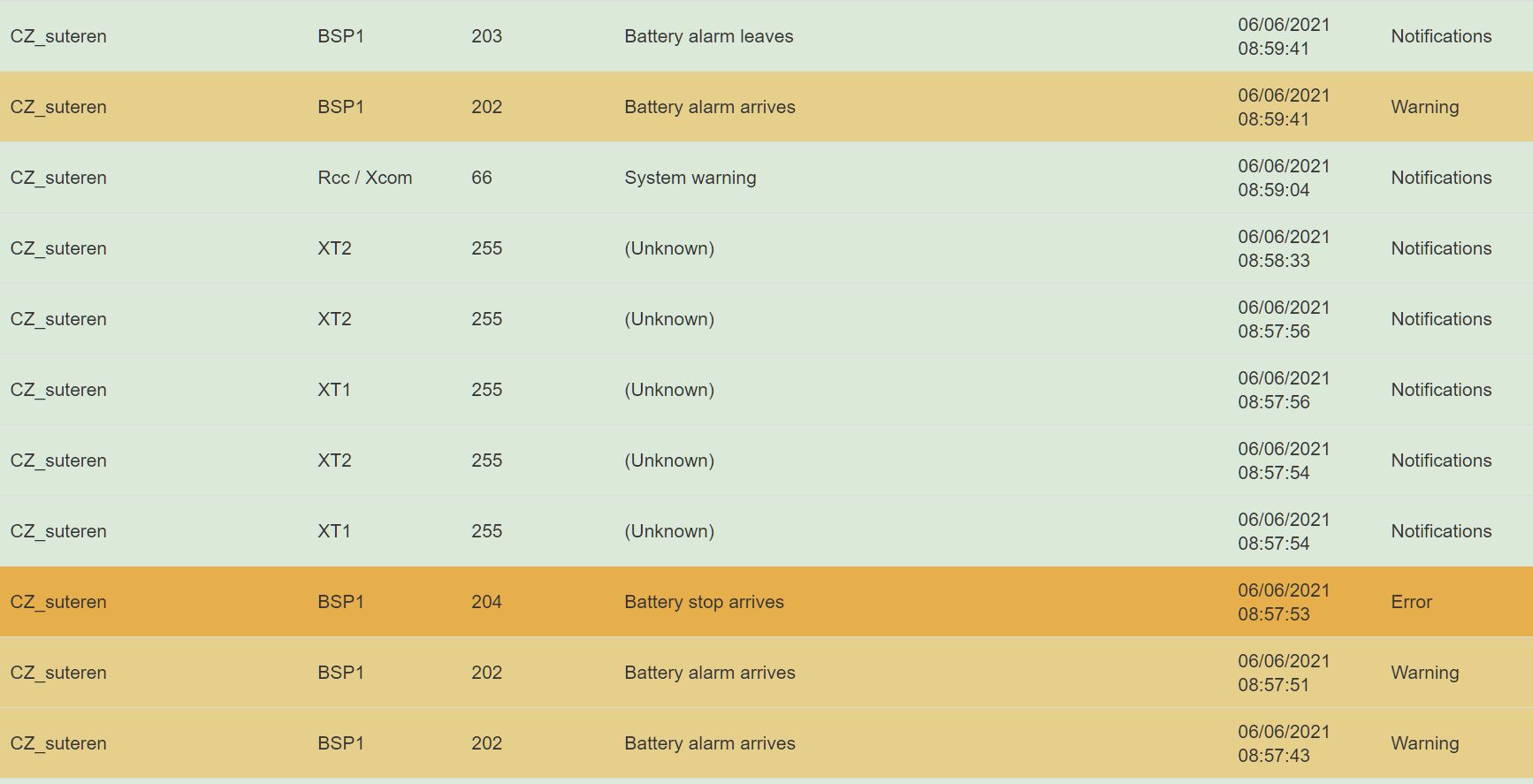

Mám problém s paralelně zapojenými Studery XTN-4000. Dnes dopoledne zhasl displej na RCC a xtendry nekomunikují.
Přitom ráno svítil na displeji alarm, nabíjení zastaveno. Baterie byla plná, tak jsem zapnul ze solární zásuvky bojler a šel ven. Když jsem se po cca hodině a půl vrátil tak RCC tmavé a nejde spustit, Bojler byl nahřátý a už vypnutý. Střídače normálně jely. Tak jsem si říkal zkusím střídače resetnout a odpojil jsem je od pojistek a po chvíli znovu zapojil. Bohužel žádná změna, jen když jsem pak zapnul jističe na výstupu tak po zapojení druhého začal vrnět xtendr a zapnul chlazení na plno. Nechal jsem tedy už zapnuté jen první XTM ale nejde mi z něj žádný signál jak do RCC, tak do Xcom 232.
Mám baterie pylontechy a nabíjení je dvěma Makesky Blue. Včera ale po resetu jednoho z nich došlo ke změně nabíjecího napětí s 52V na 58V čehož jsem si všiml až teď. Při plné baterce se tedy zvedalo nabíjecí napětí na tuto hodnotu, což se Pylontechům nelíbilo a proto ráno ten alarm.
Nevím co se stalo ráno po odpojení bojleru, ale už nekomunikují. Poradí někdo jak dále postupovat ?
tedy poslední zprávy z portálu:

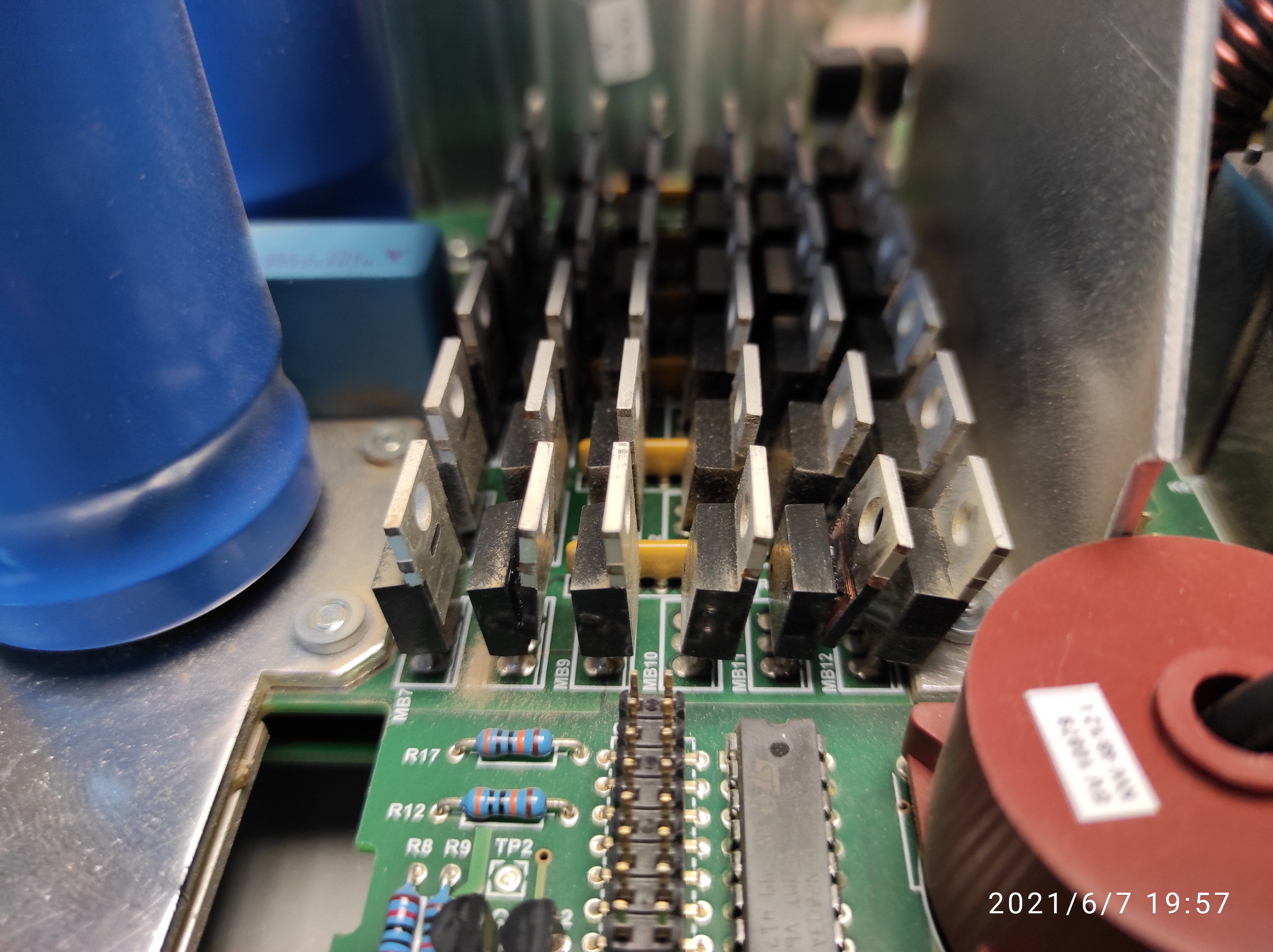

Včera jsem systém zapojil na jedno XTM a druhé sundal. Po sundání krytu je vidět jen poškození dvou fetu na pravé straně měniče.
Jak a proč k tomu došlo netuším. Měnič nekumunikoval pravou R11 ale jen levou přes slave, ke kterému bylo připojené RCC. Udělal jsem reset a pak nahrál tovární nastavení s poslední verzi firmware. XTM zůstali pak vyplé a já je přes RCC zapl, čímž došlo k tomuto poškození. XTM mají PE a N vodič na zemnící liště společně se záporným polem baterie. A fáze jdou do dvou jističů, které byly tou dobou vypnuté a XTM nedodávaly žádný výkon. Vypadá to že je v něm poškozená karta komunikace. Uměl by se na to někdo případně podívat? Samozřejmě za finanční odměnu.

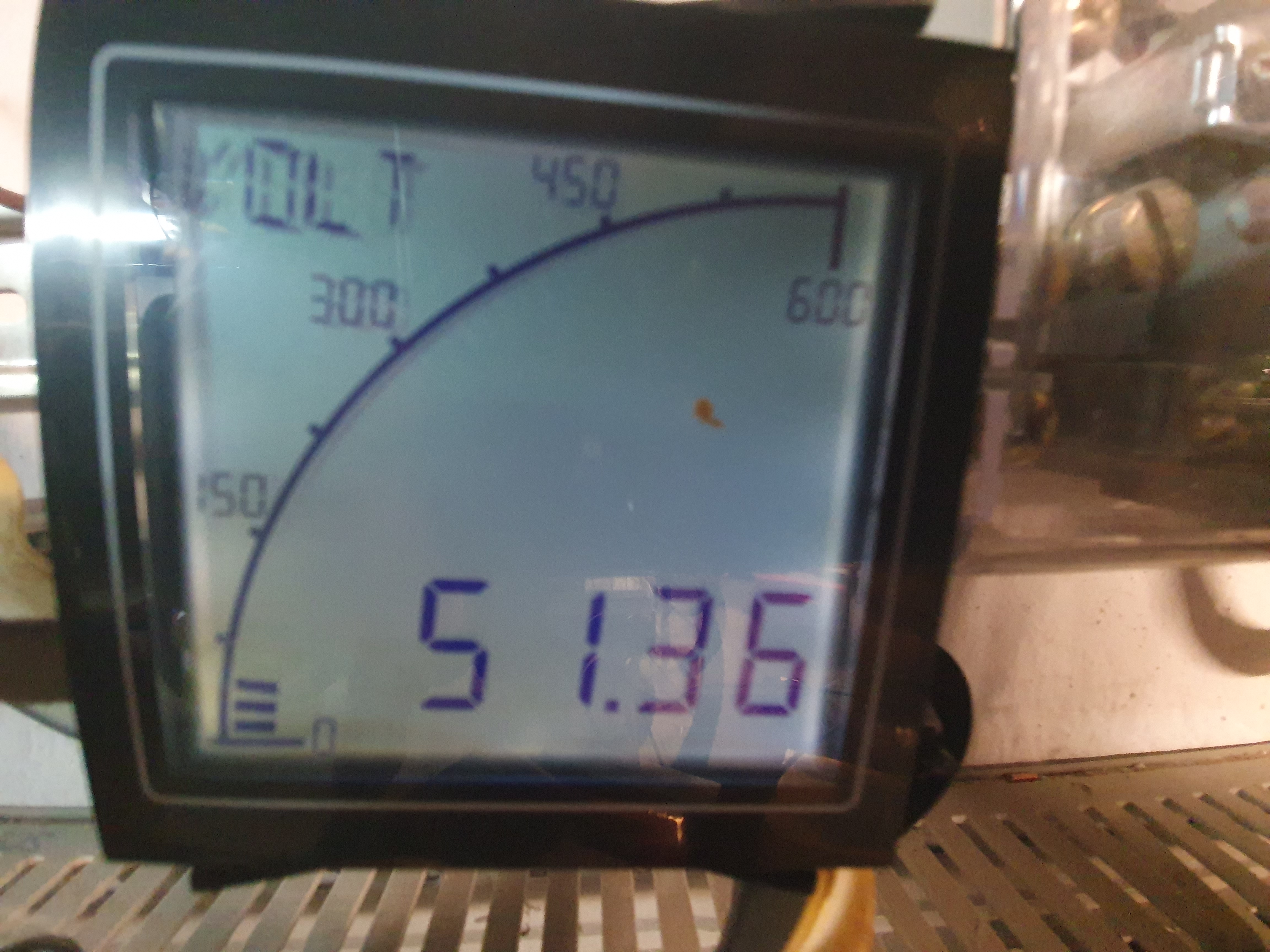

Takže sled byl takovýto?
1.regly špatně nastavené na 58V(3.86V pylon),má být 51V(3.4V pylon)
2.BMS pylonu zareagovala vypnutím od měničů a reglů,máš tam odpojení panelů od reglů s tímto ve stejném čase?
3.měniče před odpojením krmily nějakou zátěž a v tom se odpojily?
4.ručně si to zresetoval a ověřil si co kam jde za napětí?
Nejsou po odpojení pylonů regly v hajzlu,když na nich zůstaly panely a prorazilo se napětí z panelů přímo a tím ručním zapnutím si to poslal na měniče? Jak se ten pylon zachová ,když vyhodnotí stav mimo nastavení?

1) jeden regl měl nastaveno 51,5V a druhý 58 po sobotním restartu(měnil jsem vidličku na minus pólu)
2) Odpojení panelů pouze ručně, ano BMS pylonů vypla nabíjení. Ale ráno jsem viděl jen v RCC tu hlášku o vyplém nabíjení, ale na reglech bylo 51,5 V, tak jsem zapl bojler a šel ven.
3) Když jsem se vrátil měniče krmily malou zátěž pár set W a po mém příchodu bylo RCC mrtvé , bojler už nahřátý a termostat ho odpojil a obě XTM byly zapnuté.
4) Tomu přesně nerozumím na co se ptáš, kde jsem měl ověřit napětí ? Já jsem tam stál dumal co se dějě, že RCC nic a najednou vidím, že na regulátorech svíti 57V, tak se dívám na jejich nastavení a na tom druhém bylo 58 V, jsem to tedy hned nastavil správně a regulátor restartoval, jestli napětí zůstalo a bylo už správně.
Pak jsem teprve po odpojení zátěže prováděl restarty XTM a přehazoval datové kabely.
Regulátory fungují správně, FVE živí dům s jedním XTM.

Přesto to vypadá tak, že napětí bylo špatné před 9 ráno, ale to oba měniče jely jen nešla komunikace s RCC a Xcom 235i, X com-can. Datové propojení mezi mastrem měničem nebylo funkční.
Já jsem odpojil systém komplet v 9:30 a vrátil se až odpoledne. Kolem 13 hod jsem zapnul odpojovače od panelů a tehdy si všiml , že napětí letí nahoru. Dal jsem to tedy správně a pak kolem 18 hod, kdy došlo k záblesku v prvním měniči a odešly ty fety. To už ale bylo napájení OK a baterie byla připojena k měniči když došlo k záblesku.
Pochybuji, že by fety odešly dříve a záblesk způsobilo něco jiného.

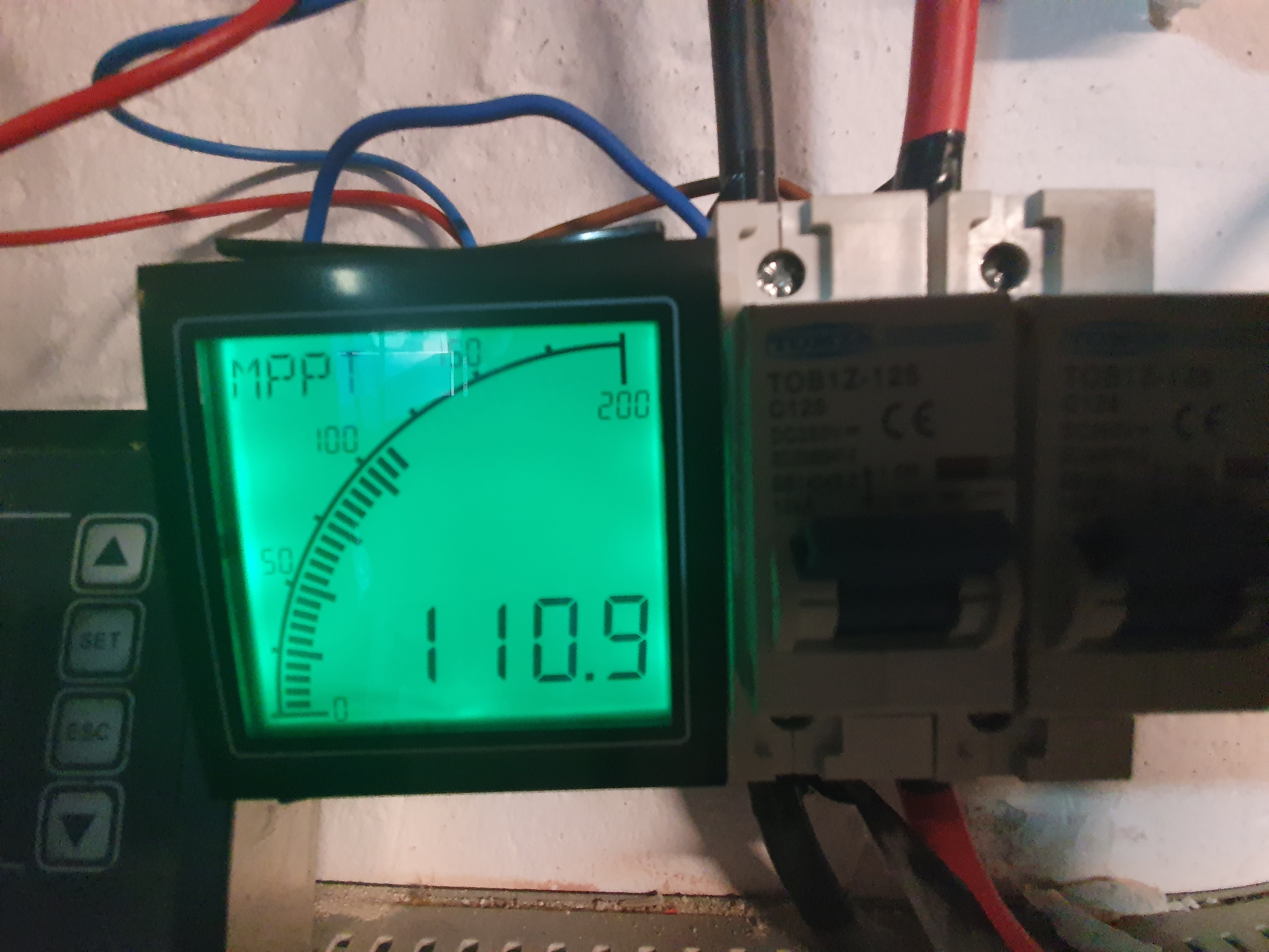

Re: Problém se Studery XTN-4000 paralelně zapojenými
Napatove rele s nastavovanim otocnym budikom je nevhodne-je nepresne. Ak tak musis mat nieco co ma presne nastavenie na urovni 0.1V (dig.display).
Ja mam za 40+eurogrosi toto
https://www.youtube.com/watch?v=KkiX2FE ... el=GalcoTV
https://www.youtube.com/watch?v=D506Tfq ... ControlsUK
je to voltmeter (mam na baterku aj fve pole), vie zobrazit alarm (zmenit farbu), pripadne poslat digitalny alebo analogovy alarm. Ak mas rele, ktoremu staci 20mA z alarmu (napatie je 24V), tak zhodis co chces. Pripadne vies zhadzovat digitalne (ale zasa musis mat prislusny stykac ovladatelny digitalne a urceny na DC.
Pěkné, jen to všude vidím za 80 Eur a nejsem si jistý jaké relé na 20 mA. Zkusím pohledat.
