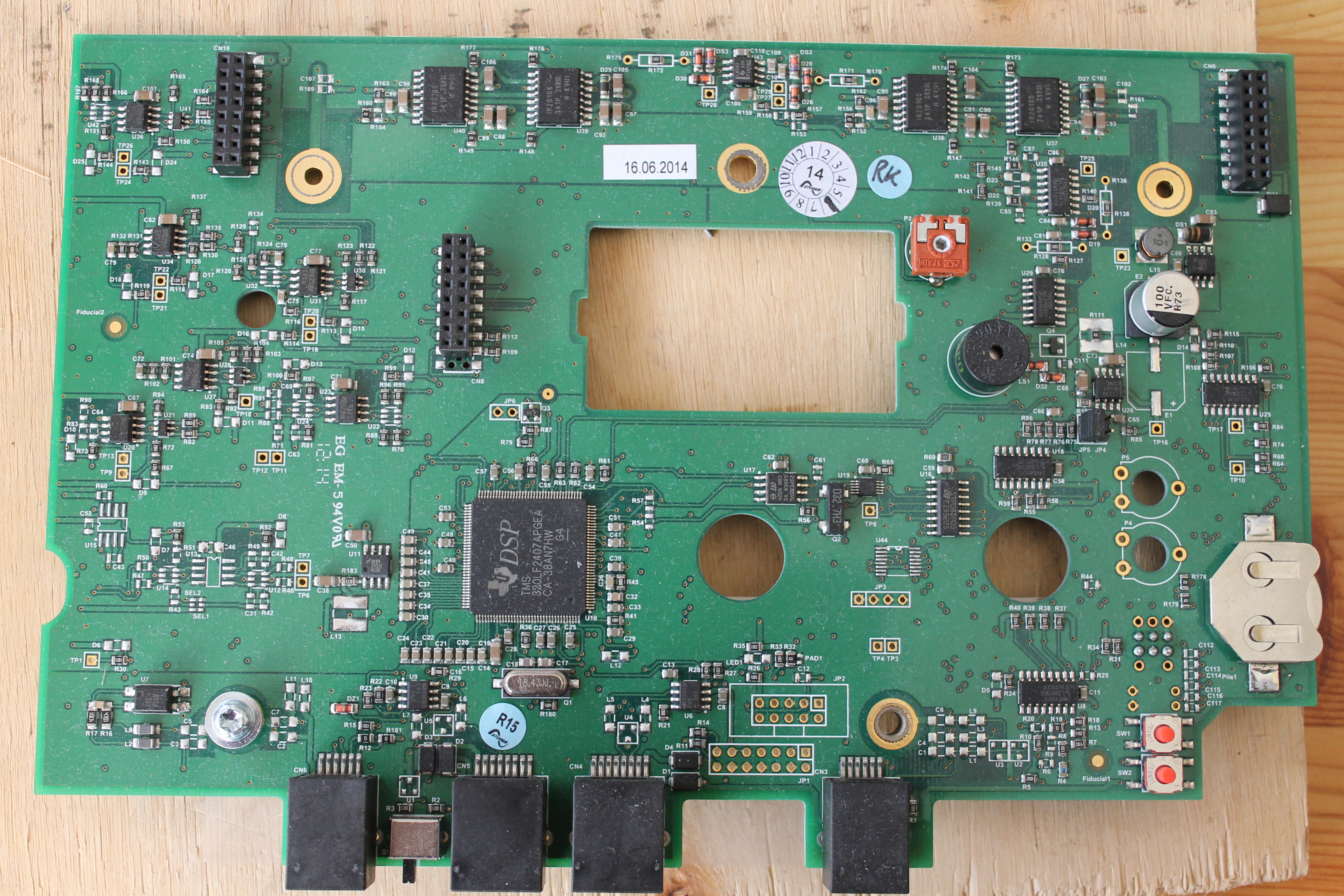

Včera jsem systém zapojil na jedno XTM a druhé sundal. Po sundání krytu je vidět jen poškození dvou fetu na pravé straně měniče.
Jak a proč k tomu došlo netuším. Měnič nekumunikoval pravou R11 ale jen levou přes slave, ke kterému bylo připojené RCC. Udělal jsem reset a pak nahrál tovární nastavení s poslední verzi firmware. XTM zůstali pak vyplé a já je přes RCC zapl, čímž došlo k tomuto poškození. XTM mají PE a N vodič na zemnící liště společně se záporným polem baterie. A fáze jdou do dvou jističů, které byly tou dobou vypnuté a XTM nedodávaly žádný výkon. Vypadá to že je v něm poškozená karta komunikace. Uměl by se na to někdo případně podívat? Samozřejmě za finanční odměnu.
