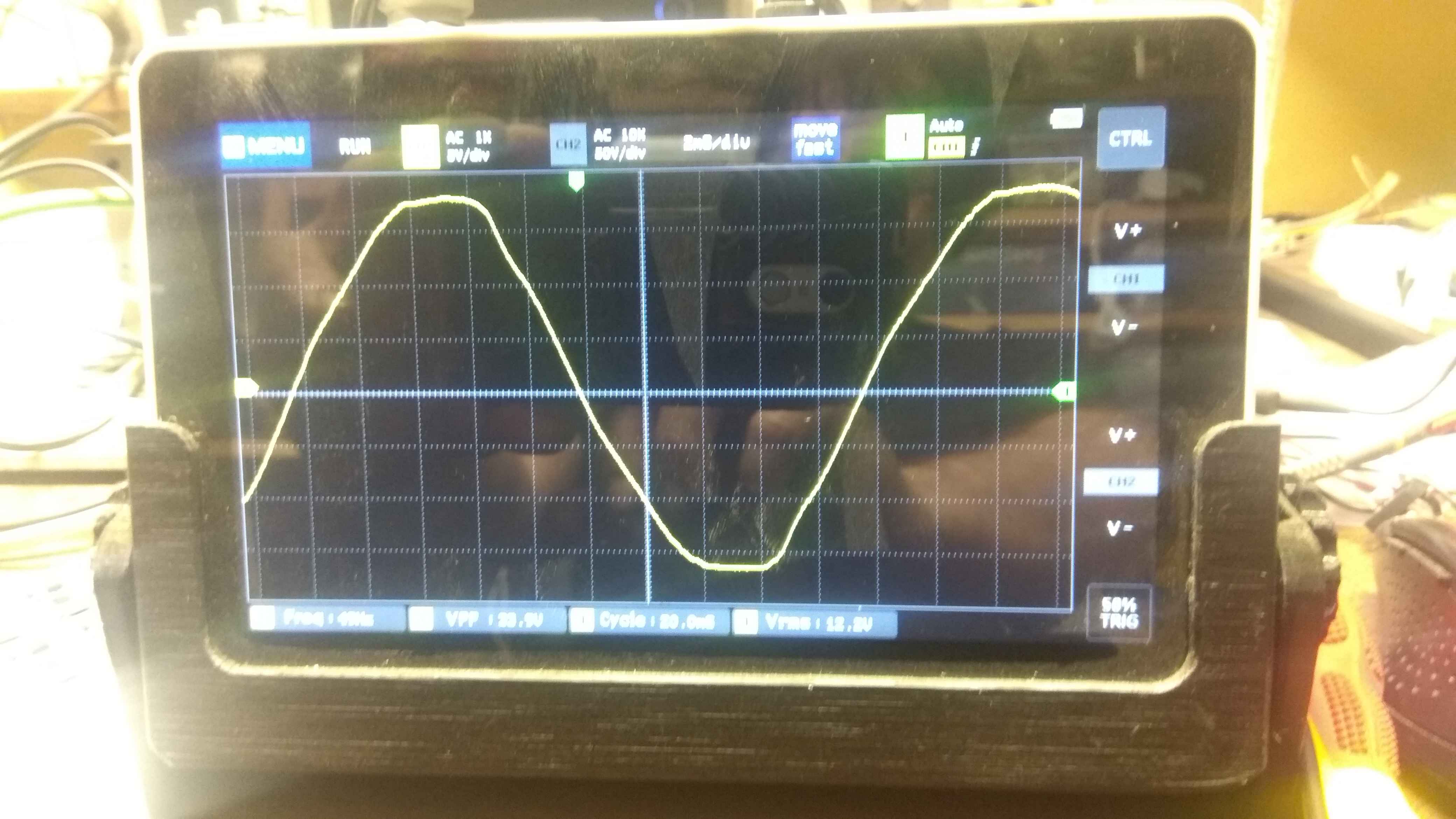

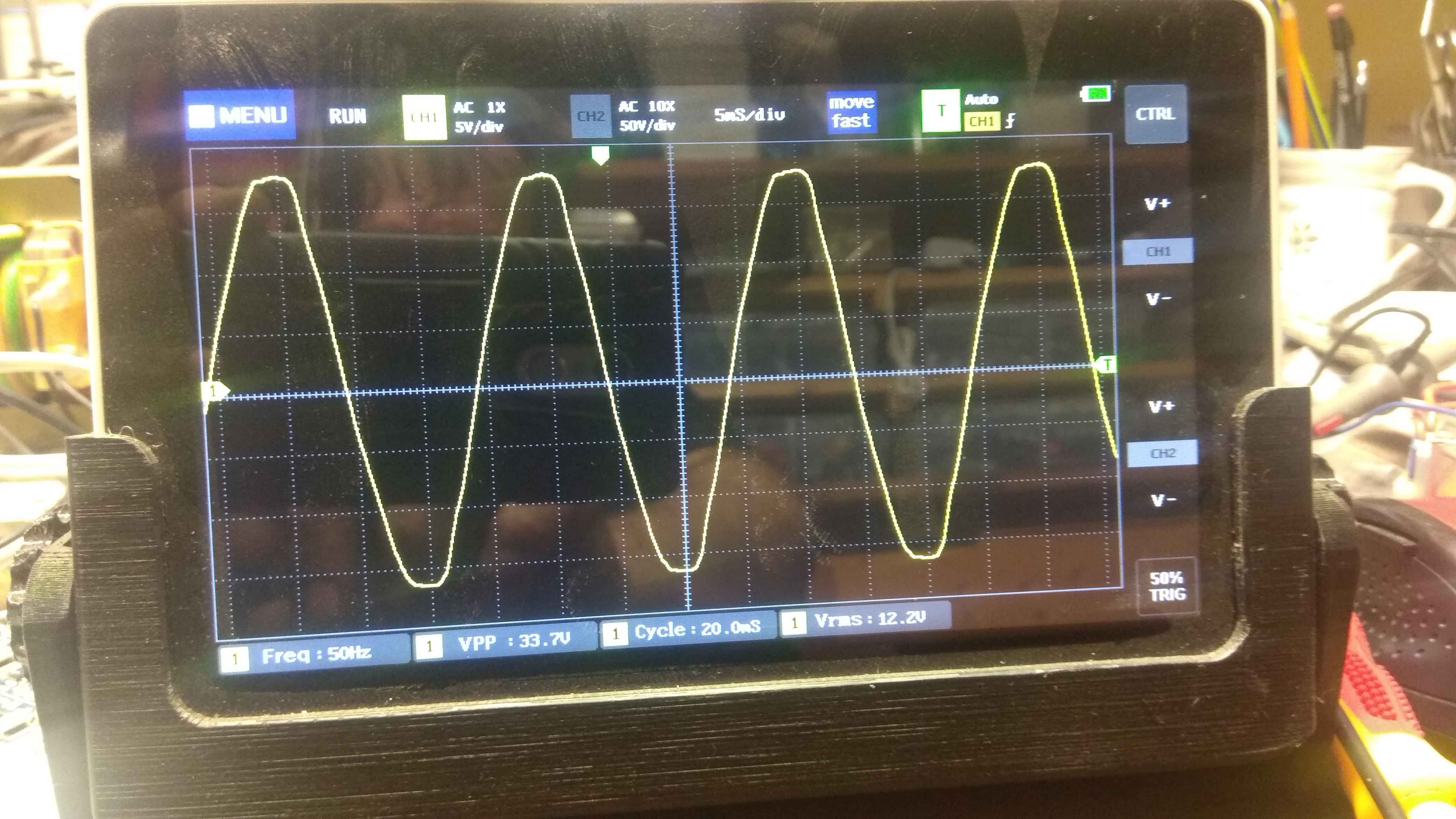

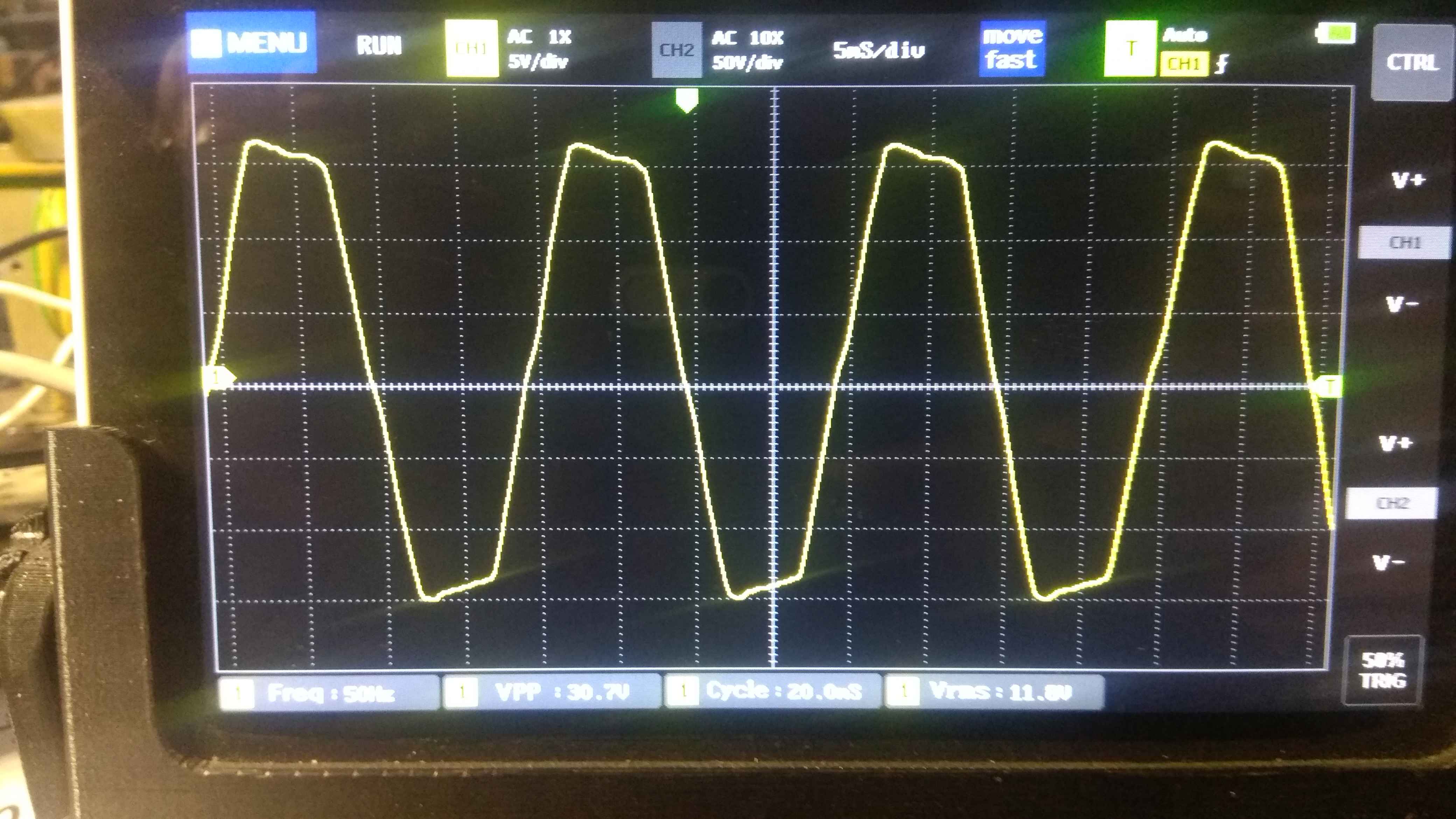

Tak dnes mi to nedalo a podíval jsem se na průběh výstupního napětí z měniče.
Možná to bude také někoho zajímat.
Měnič je kombinovaný měnič EASUN 3kW Plus,nízkonapěťový,koupený před dvěma roky v Číně.
Frekveci držel 50Hz.
Nejprve při zátěži 500 W. Pak při 2,5 kW. A nakonec pro zajímavost síť u nás v 21h.Ve špičce by to asi vypadalo také jinak. Docela by mě zajímalo jak to vypadá u jiných měničů.
Mějte se.

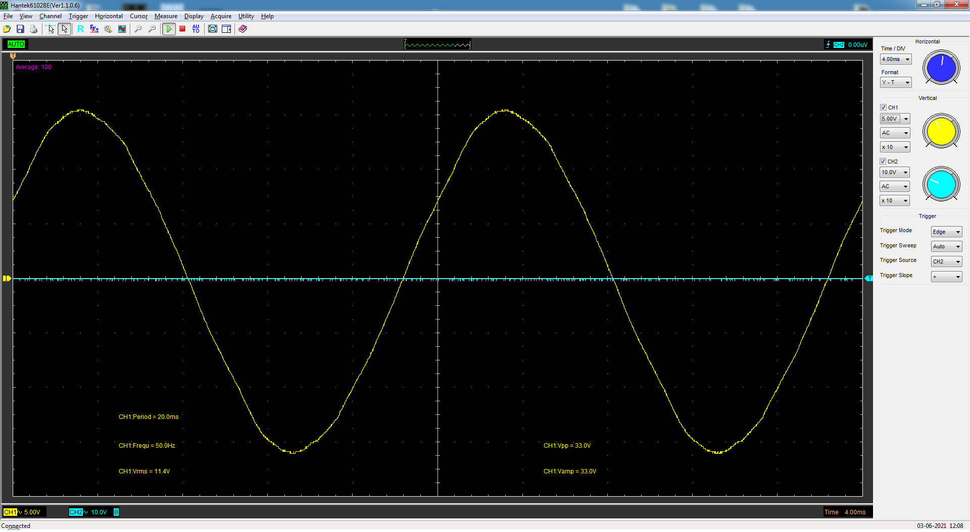

Takto to dnes vypadá za střídačem SP8000SW od firmy Optisolar při zátěži 4,7kW.

Easun - to su nejake divne priebehy, svojho casu som kontroloval PIP4048MS (Axpert) a drzal sinus aj pri 2kW odporovej zataze. Ak sa da pozriet ake je napatie BUS - to je DC napatie pred rozstriedanim (teda ak je to HF menic) pri zatazi? U mna sa pohybovalo v rozmedzi 420 - 440V - vycitavane pomocou QPIGS. Ale mozno je to by design....
