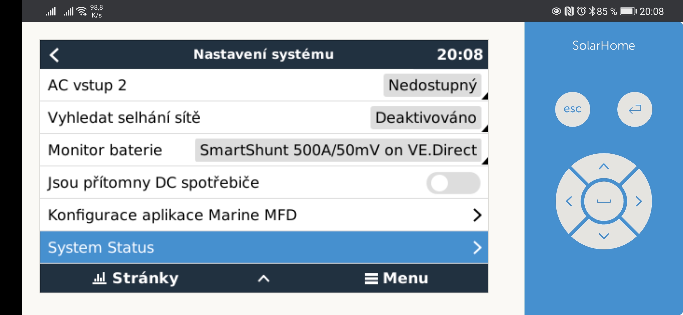

Re: Cerbo gx problém bms
Podívej se do VRM - Device list a pokud tam visí, smaž ji.
Je potřeba v Remote console - nastavení - nastavení systému - monitor baterie zkontrolovat správné nastavení. Je to to samé, když máš víc baterií, tak musíš vybrat, která je hlavní, podle které se systém řídí. Teď máš hlavní BYD.
takze ako monitor baterie mam nastaveny smartshunt 500A a ani vo VRM bms nevidim

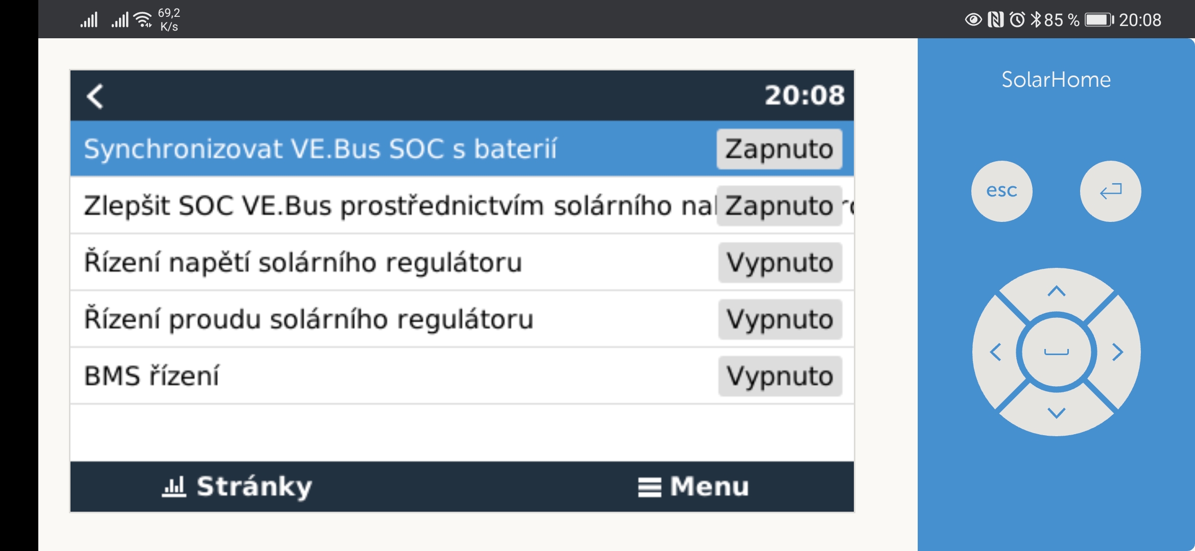

Zkus ještě mrknout do nastavení.
- pavelsiman
- Příspěvky: 213
No tam mam označený smart shunt a jedine co mam zapnuté je riadenie prúdu solárneho regulátora
Hm tak jsem si myslel jestli nebudeš mít BMS řízení zaplé. Tak nic no, snaha byla. Odkud to máš kupované? Zkus podporu tam.
