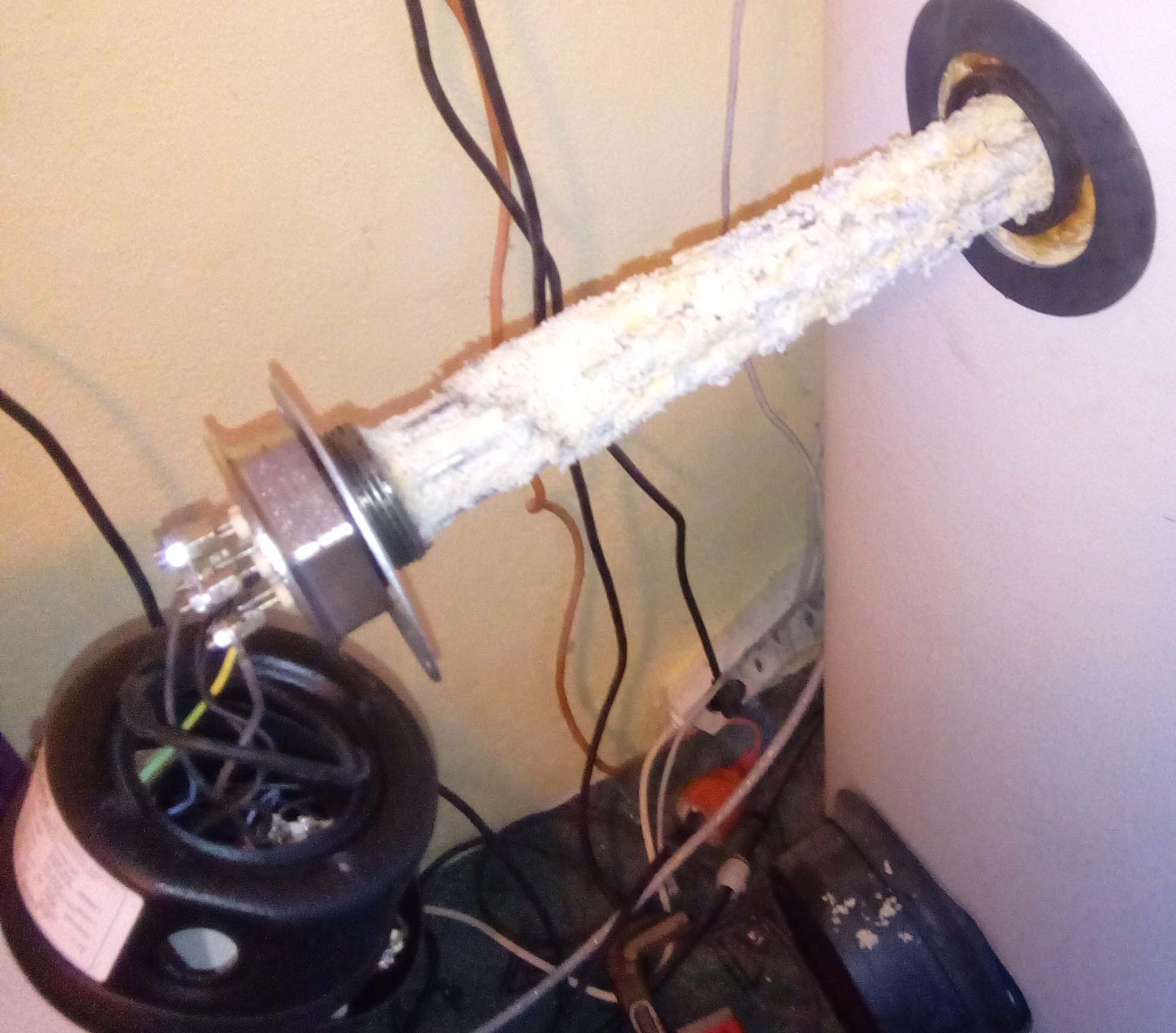

Zkontroloval bych kolik je vodního kamenu na topné spirále. U mě to vypadalo dle obrázku a chovalo se to úplně stejně. Proto vím, že každé dva roky musím těleso vyjmout a vyčistit. Termostat je totiž uprostřed mezi spirálami a ty ho hned zahřejí.Pawel píše:minutu topí a minutu netopí

Nevím jestli je více druhů ale já mám také ten co má termostat uprostřed takže nezáleží jak je těleso otočené. Těleso jsem také čistil a dělá to i po vyčištění. Ještě mě napadá když je to 3F 3kW těleso tak to co je pod termostatem odpojit. Zatím to neřeším moc to nepoužívám.
Re: Dražice OKC 250 NTR/HP
Takhle zarostlý to teda nemám ani za skoro deset let. Ale mám 1f 2kW, to asi bude ten rozdíl. Není potřeba s tím ohřevem zas tak spěchat. Pak asi nastane to, co poisuješ. Ještě jsem našel v dzd katalogu tělesa s "prodlouženou chladicí zónou" - což by taky mohlo něco řešit.

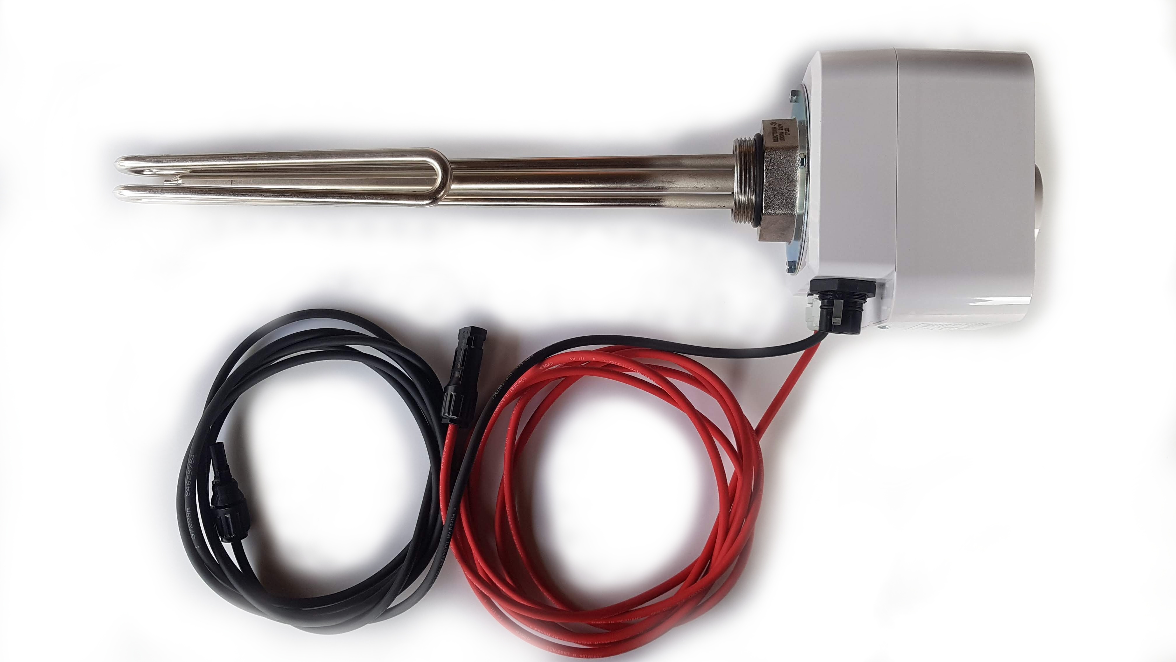

Také existují všechny varianty TPK na DC 2,3kW - přímo z fotovoltaiky = 150-8, 168-8 i 210-12.
210-12 i ve variantách 4,6kW a 6,9kW - DC
Suchá spirály mají 3 způsoby zapojení tj. DC 1,15kW, nebo DC 1,72kW nebo celá DC 2,3kW.
V kombinaci různých zapojení lze vytvořit velmi mnoho variant celkového výkonu TPK.

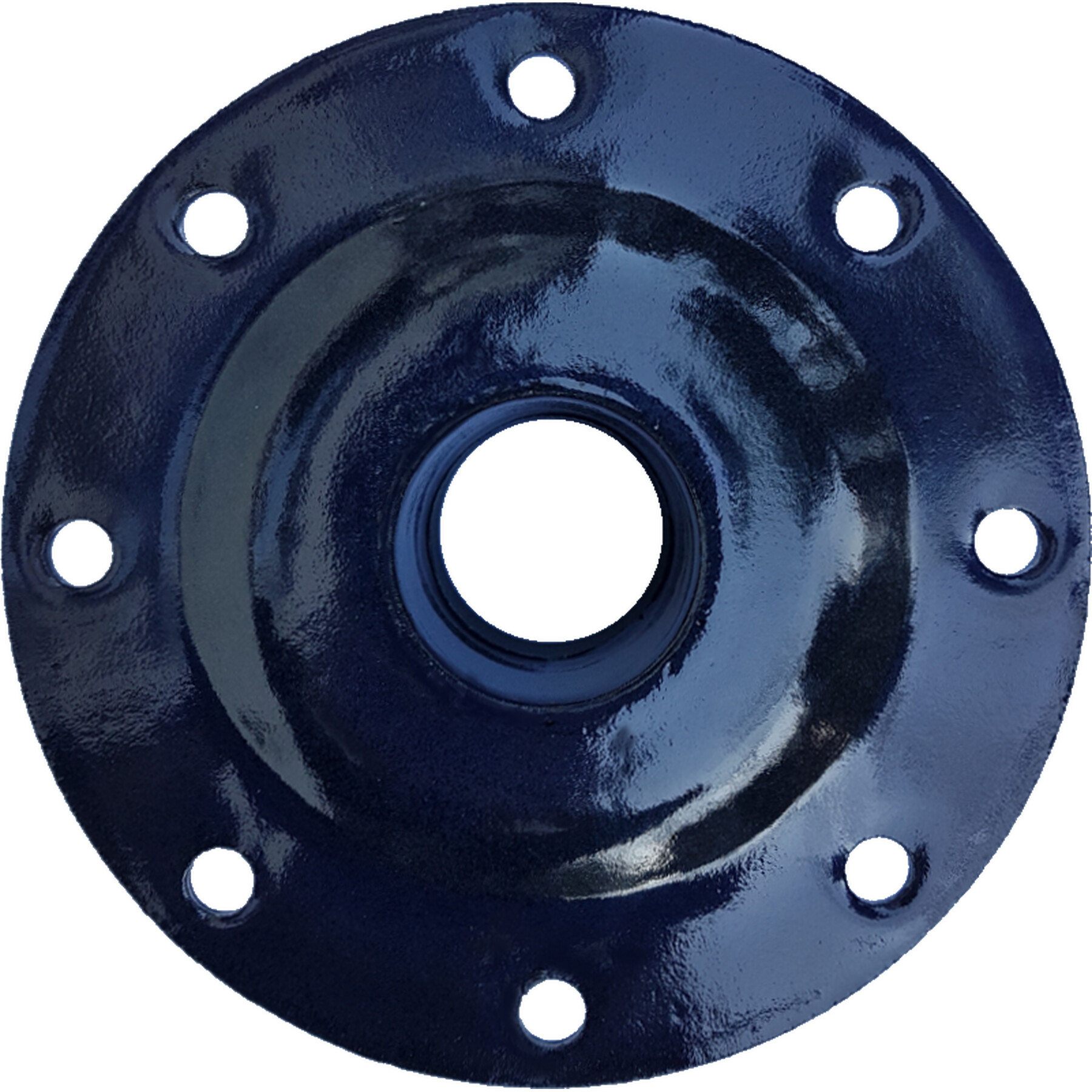

Mozeme sa vratit k tomu, ako do tych drazic strcit patronu do dolnej casti? Ja mam NTRR/SOL 300, pripojene na TC, v hornej casti 2 kW patrona uplne k hovnu, pretoze ohreje tak 80-100L. V dolnej casti pod plastovym krytom mam podla mna len revizny otvor, to je ten cierny plastovy klobuk co je vidiet na rva-ovej fotke. Do neho ide dat patrona?

Tak podruhé...dusanmsk píše:Mozeme sa vratit k tomu, ako do tych drazic strcit patronu do dolnej casti? Ja mam NTRR/SOL 300, pripojene na TC, v hornej casti 2 kW patrona uplne k hovnu, pretoze ohreje tak 80-100L. V dolnej casti pod plastovym krytom mam podla mna len revizny otvor, to je ten cierny plastovy klobuk co je vidiet na rva-ovej fotke. Do neho ide dat patrona?
Mokrá topná spirála TJ 6/4" v AC nebo DC provedení jde dát cca uprostřed zásobníku.
(není pravda, že ohřeje pouze 80-100Litrů = ohřeje normálně celý zásobník)
TPK 150-8 jde dát dolů do revizního otvoru a opět v provedení AC nebo DC.

Obojí existuje jak v provedení AC (do zásuvky) tak ve verzi DC přímo k fotovoltaickým panelům...
