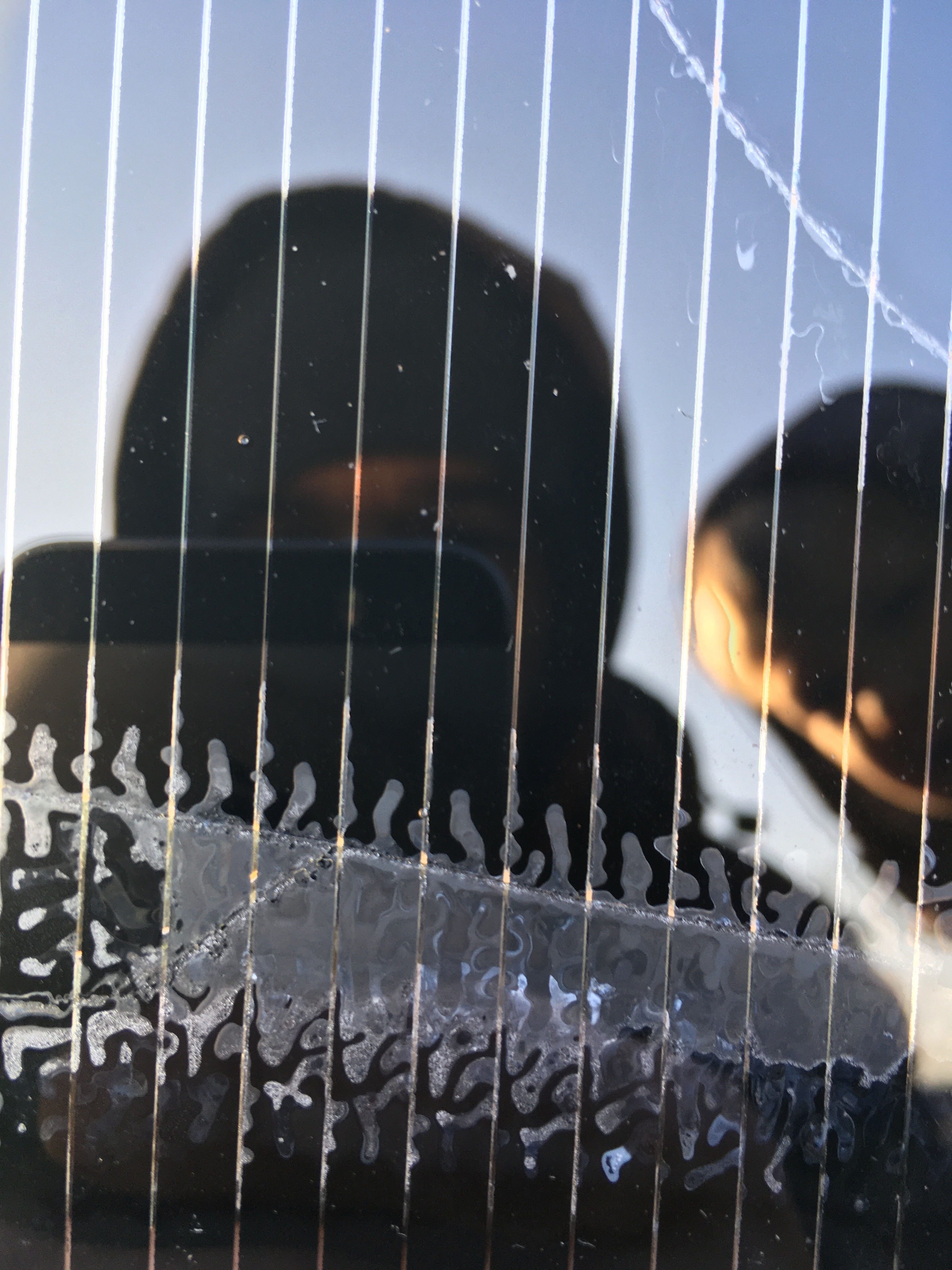

Jestli ještě k tématu můžu a snad nikoho neurazit. Zabývám se totiž touto problematikou...
Jak Dagus píše o snail trails. Klasická snail trails neboli šnečí cestičky vznikají až ve struktuře samotného křemíku. Vyskytují se pokud vím pouze u polykrystalických článků, kde se používá jiná metoda výroby než u monokrystalických. Výsledkem je jiná struktura křemíku. Je to méně nákladné na výrobu, ale důsledkem je u polykrystalů větší množství nečistot ve struktuře křemíku. Na přechodovou vrstvu P/N to má jen malý vliv. Nedochází proto k poklesu výkonu. To co je na fotografii výše tedy není klasická snail trails. Jde o poškození vrstvy fosforu a antireflexní vrstvy. A samozřejmě jde o polykrystalický panel. Mám tam chybu, kterou nemohu zeditovat...
Něco o křemíku zde: https://cs.wikipedia.org/wiki/K%C5%99em%C3%ADk

Kvalitní monokrystalický panel, který má většinou lepší kvalitu materiálů i výrobního procesu je na hot spoty podstatně méně náchylný. To ale neznamená, že se nemohou vyskytnout.
Levné panely mají tedy většinou stejný výkon za nižší cenu, ovšem jsou mnohem náchylnější na možné nedostatky v umístění a mají kratší životnost. Některé šmejdy z číny dokonce ani pár let...
Na problematická, třeba právě často zastiňovaná místa se nejlépe hodí tenkovrstvé panely tzv. amorfy. Osvědčené jsou typy CDTe, ale mohou být i jiné třeba CIS a CIGS. Oproti polykrystalům budou při zastínění větvemi, kterými trochu prosvítá dokonce generovat výkon... Mají však mnohem více nevýhod než klasické, proto se moc nepoužívají když jsou ideální podmínky. Pokud ale podmínky dobré nejsou, ale přece by se nějaký watt hodil, to je úplně jiná. Pokud se tedy podaří sehnat za nízkou cenu. Pokud není nízká cena nemusejí pak dávat až takový smysl... Hodně záleži kde, jak a za kolik, ale vždycky budou lepší než větrník

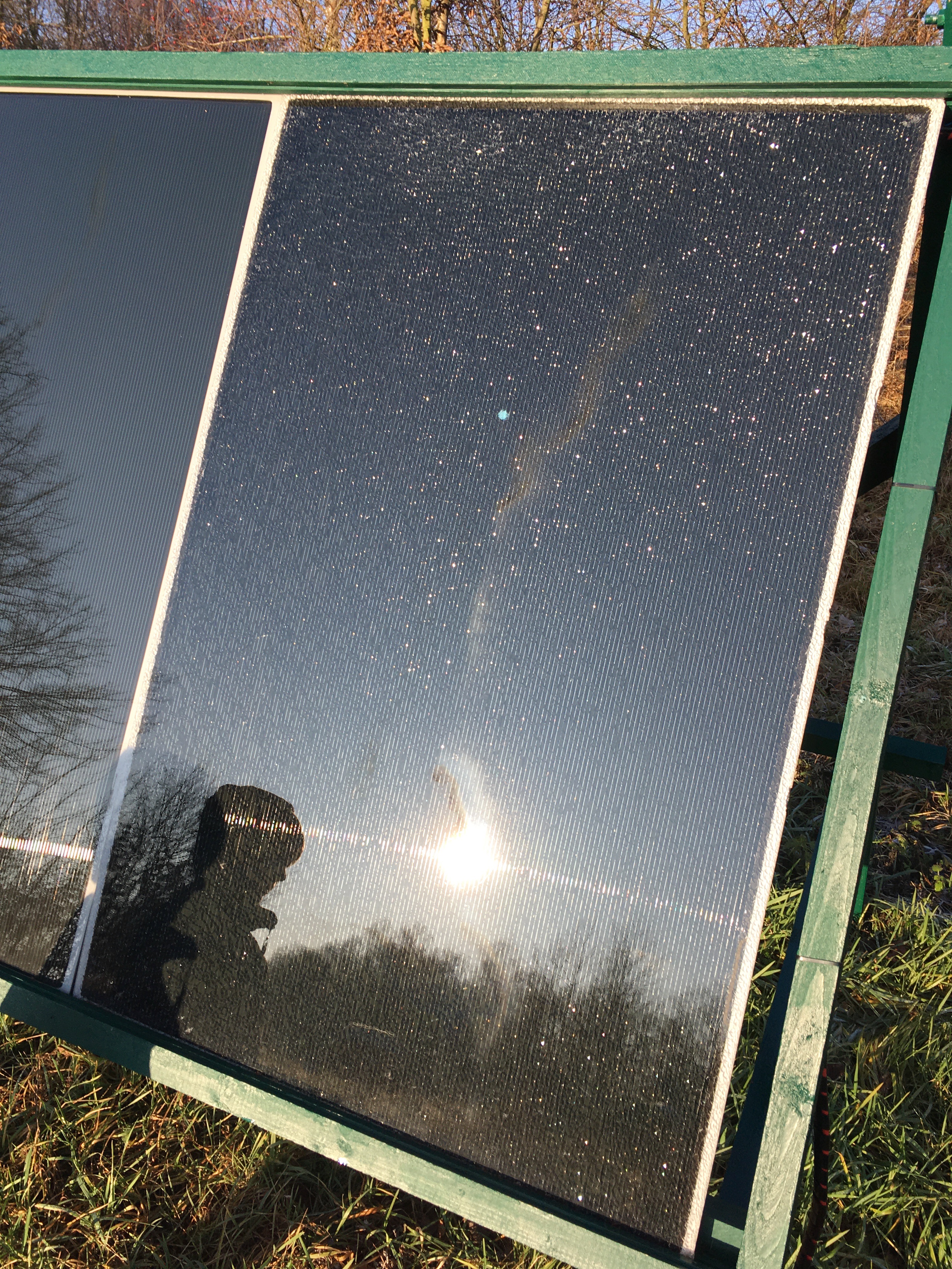

Momentálně mám 8 měsíc v testu dvojici poškozených modůlu CDTe - 110Wp. Typy poškození jsou patrné z fotografií. Ten celý popraskaný již začíná trpět delaminací, nicméně jeho výkon je stále na 82% !. Napětí je stejné jako u referenčního (nepoškozeného) panelu. Proud je snížen o množství přímo úměrné ploše postižené delaminací.
Ten s dlouhou trhlinou má snížený výkon na cca. 60%. Trhlina oddělila část plochy od zbytku panelu tak, že není uzavřena v obvodu. Napětí je stejné jako u referenčního panelu, ale celkový proud je tedy opět ponížen o celou poškozenou oblast. Prasklina je vertikálně vedena. Horizontálně vedená prasklina by již mohla zcela přerušit metalizaci a vyřadit tak panel z provozu. Panely jsou zapojené ve stringu paralelně s oddělovací diodou na každý panel.
Celkově i takto poškozená sestava je schopna generovat výkon a regulátor je schopen nastavit MPPT pro celý string.
