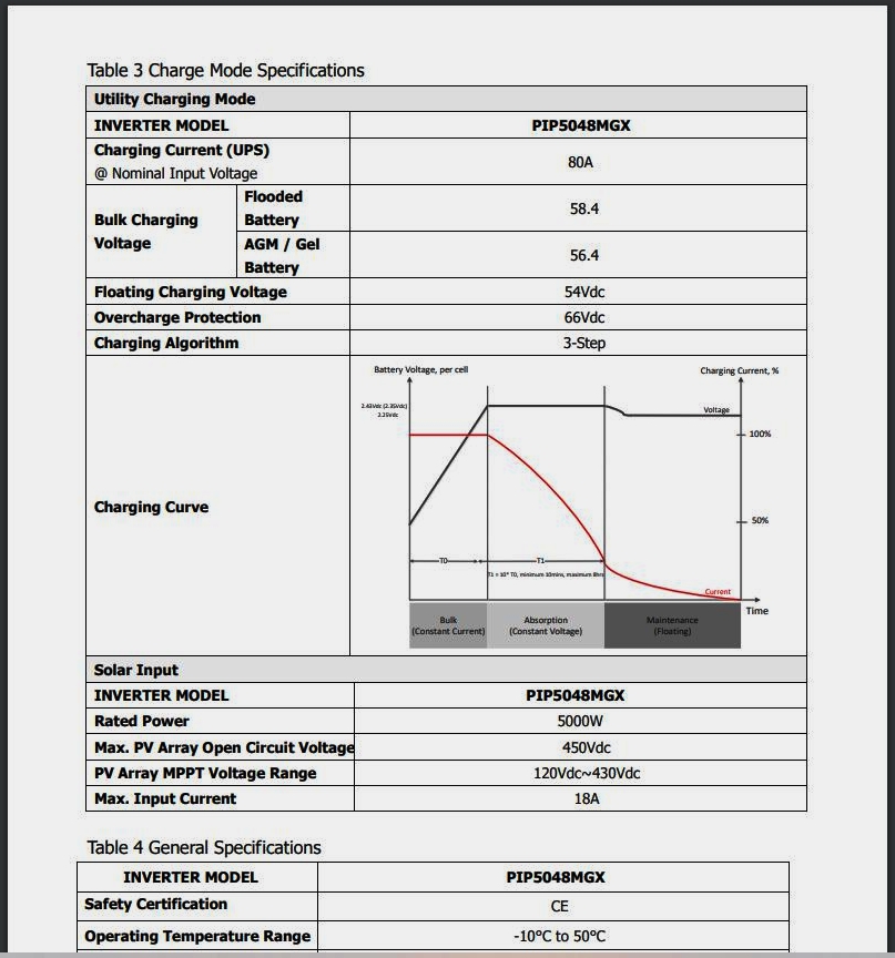

Tak to bude istá deštrukcia toho kombajnu prúdom na vstupe. Je tam dovolené len 18 A, takže už len dva stringy na juh so "silnými" panelmi nad 250 Wp budú za hranou.marko250 píše:......Takže při 35ks je možné udělat strinky po 7s a budete mít 5 paraelních větví,které rozložíte na světové strany.Neznáme sklony střech,tak se dá těžko říct kolik z toho poleze současně ráno, odpoledne a večer.Ale asi 7ks V+7ks Z+21ks J.Dost bude záležet na časovém využití domu uživateli.
Ako z toho von ?
Panely 310 Wp sú kúpené, takže :
string 1 : J + V = 10 panelov ( max )
string 2 : J + V = 10 panelov ( max )
Ani ťuk viac. Iste cítite, že takto sú panely degradované nerovnakým osvitom a jeden menič je na možnosti strechy málo.
Špatný koncept.

Naopak, díky dodaného infa o sklonech V/Z je jistota,že v létě budou všechny tři střechy dávat maxima v 12:00hod.Tohle je v parametrech měniče:
Maximální napětí na vstupu MPPT regulátoru 450 V
Rozsah MPPT regulace 120 V - 430 V
Maximální výkon fotovoltaického pole 5000 W
Maximální přetížitelnost výstupu 10000 W - 5 s tedy jen AC 230V ven z něj!
Takže beru zpět co jsem psal o možnosti připojit 10kWp,jelikoš na tohle mě navedly parametry u google vyhledaného typu měniče poprvé,dle infa co máte uvedený níže ke konkrétnímu měniči co budete mít se jedná už pouze o 5kWp.Vaše panely jsou plusové o 1.5%=315W z panelu,čili 16ks max na jednom vstupu MPPT a to díky těm sklonům co máte.Bude tam svítit současně v letním období slunce na vše najednou.Takže ani 10s nepůjde,ale 8s+8s na jeden měnič.Takže při dvou měničích jde pověsit 32ks panelů po 8 v sérii a ty pak rozmístit dle libosti.Ještě pozor na ten typ axperta,umí přetoky v určitém módu nastavení!
>vlkazajac ,kde jsi vzal těch 16A na vstupu,nevidím to nikde?

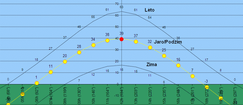

Roční období /Výška Slunce nad obzorem /Ideální sklon kolektoru
Jaro.........................40°...................................50°
Léto..................max. 63°.............................min. 27°
Podzim......................40°...................................50°
Zima...................min.16°.............................max. 74°
Takže na těch V/Z střechách máte kolmý svit a plný výkon společně s jihem v květnu až září !

Re: 10kw systém na střeše V, Z, J. Pomoc s výběrem zapojení
Takže stín ze západu,to odrovná celý string na té střeše v HV zapojení v meziobdobí a zimě.Ale jinak moc pěkné střechy.

Otázka je, ako bude ten vstup tolerovať aj občasný väčší prúd, ktorý nemožno pri čistom ovzduší bez oblačnosti vylúčiť. Chýba skúsenosť ...marko250 píše:...
>vlkazajac ,kde jsi vzal těch 16A na vstupu,nevidím to nikde?...
Písal som 18 A, je to v manuáli na linkovanej stránke :

Na 18a by mi stačili dva panely. To je nějaká blbost, když i v další stránce uvádějí při 250w panelu zapojení 10s2p na měnič.
Nebo si už nepamatuji základy že školy a počítám to nějak špatně.
S dvomi panelmi 250 Wp v zapojení 2P by ste mali na vstupe skutočne 18 A, ale nie s týmto regulátorom a s batériami 48 V. Treba pozorne čítať parametre regulátora.
A když vemu tedy ty parametry z tabulky tak max vstup je 450V a 18A,což zase dělá 8100W špička a pak křemíková smrt.Normálně bych se vykašlal na ty čínské bludy,vždy píšou vše tak,ať to vypadá superlativně.Prostě na vstup pověsit 5000W tak,ať je splněn MPPT rozsah 120>430V při Voc panelů a hotovo.A jestli tam bude 4900W,nebo 5500W se už nic stát nemůže,limit je určitě výše.
