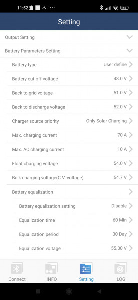

Zdravím vás přítomné. Můžete mi někdo poradit jak nastavit odpojovací napětí baterie u axperta? Jde tam nastavit max 48v. Ale to mě nepřijde úplně o.k.
Rád bych to dál na 51v ale to nejde. Máte nějaké tipy co s tím ? Já mám zatím nastavení takto.
